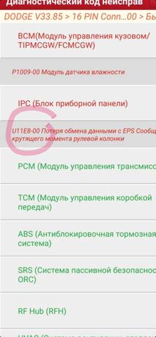

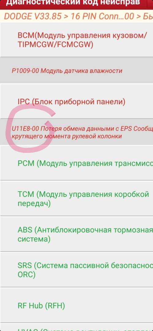

Вот мы только с рейкой разбирались. Нет информации о положении руля, типа такой ошибки. Когда начал искать описание ошибки, оказалось, что нет информации от рулевой рейки, в смысле не участвует в обмене информацией.
Что бы что то подсказать, надо на что то опираться, на какую то техническую информацию
А Александр 21 ноября 2022, 14:00
Код который вылазит его не где нет расшифровки
Если Ваша ошибка U0042, то это ошибка по шине обмена данными
Надо смотреть, как по факту она выглядит. Из доступных источников ошибка U0042, это замыкание шины на +
Если сканер подтвердит такую расшифровку, я бы проверил физическую целостность проводки витой пары

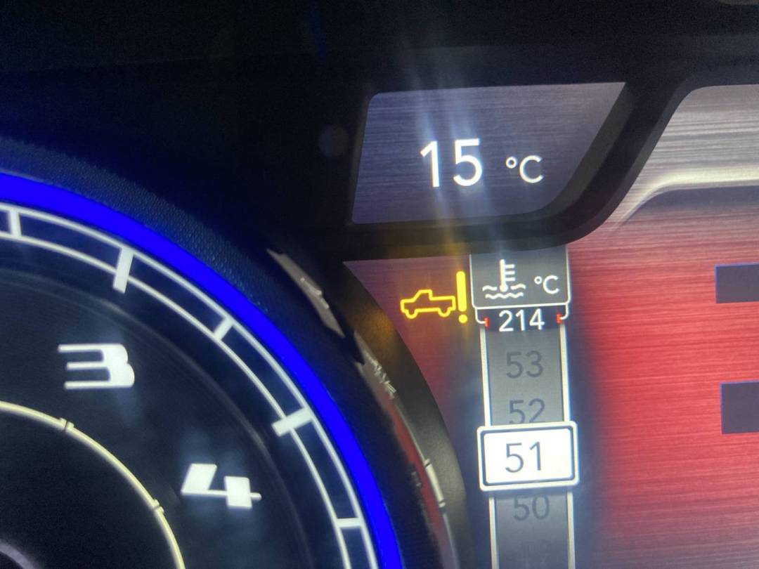

Вы не подскажите я пневмо убрал с него как сделать что бы на панели не горело
