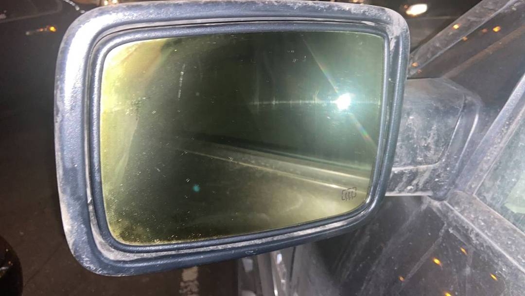

Подскажите пожалуйста, на боковых зеркалах есть значок обогрева зеркал , в углу расположен , он подсвечиватся при включении обогрева зеркал? Сам обогрев включается клавишей обогрева задних стекол?
4ген 13год
Вроде нет, просто есть
Значок не подсвечивается. Не слышал, что бы у кого-то был обогрев заднего стекла. Обогрев зеркал включается клавишей.
Обогрев задней форточки, у меня есть. Вместе с зеркалами работает
У меня на климате есть обдув переднего и ниже клавиша я сужу по авто ВАГ, что это клавиша обогрев задней форточки
Все правильно, на заднем стекле есть нити
Я просто не понимаю он работает или нет, я пытался предохранитель его найти, но чето безуспешно
Зимой станет понятно)
Да надо до зимы решить емае))
В зеркале мог сгореть
Рукой проверь. Зеркало ощутимо нагревается.
Если ощутимо, то даже нету легкого тепла от него
А это не взаимосвязано с подсветкой зеркал, которые вниз светят ? Левый не работает
Скорее всего сдох. На али можно взять зеркальный элемент
Нет
Понял, спасибо мужики.
По зеркальным элементам, может кому пригодится.
У меня на 4 ген пожелтели зеркальные элементы, это проблема зеркал с автозатемнением.
Можно не покупать новые зеркальные элементы. Оригинальный легко разбирается, на зеркальный элемент наложено еще одно стекло и между ними пленка или напыление какое-то, отвечающее за автозатемнение, вот оно и желтеет.
Убираете внешнее стекло, спиртом стираете желтое напыление и ставите без стекла само зеркало.
Минус автозатемнение, но зеркальный элемент с остаётся оригинальный с широкой рамкой. Если заказывать зеркальный элемент на Али, то у него рамка тоненькая и автозатемнения тоже нет.
И у меня пожелтело
Недавно перебрал оба зеркала - тоже не работала подсветка в зеркале. Заказал с Алика поворотники, крышки зеркал и сами зеркала. Разъем который идёт на поворотники просто сгнил - он не гермитичный и является колодцем для воды. Срезал его, обжал проводку пинами, воткнул в новый поворотник и залил силиконом. Думаю после этого отгнить не должно. Зеркала с Али все без затемнения, некоторые кривые. 4ген рест.
