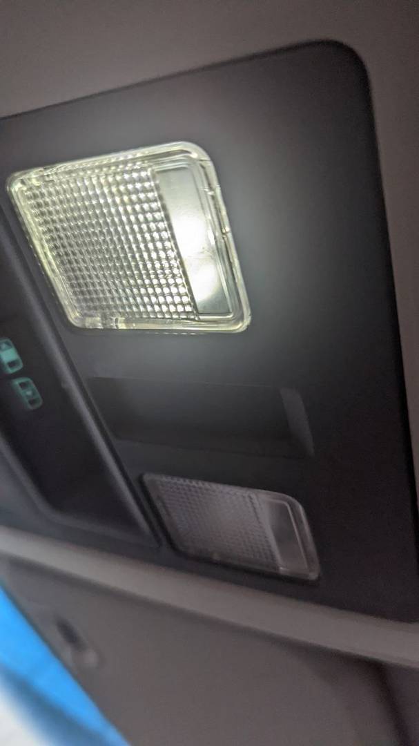

Господа, а у нас в эти светильники какие лампочки идут, а то одна умерла а вторая умирает... купить и поменять хочу
Выламываются/выпаиваются родные, а вместо них хорошие T5W
