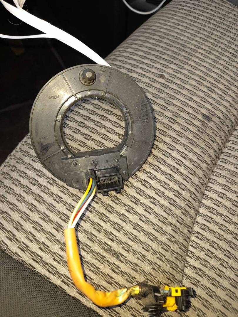

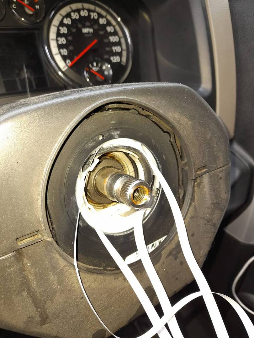

Всем привет!
Случилось непоправимое, на Раме 2011г сломали рулевой шлейф. Помогите кто чем может🙏🏻
ВП Владимир Подножка АМР 28 октября 2022, 14:16
Можно обратно уложить, но надо знать как, если раньше не делал не уложить как надо
Снимай с рулевой колонки его вторую часть, и неси к тому кто умеет их собирать
ВП Владимир Подножка АМР 28 октября 2022, 14:18
Ещё там датчик поворота руля есть, его надо настраивать в нолевое положение надо, я иголочкой шестерёнки перещелкивал с подключенной АльфаОБД, чтобы датчик ноль показывал
ВП Владимир Подножка АМР 28 октября 2022, 14:20
Погугли "ремонт рулевого шлейфа" видео куча
