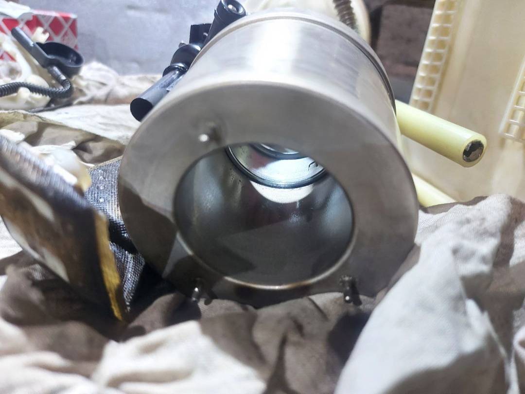

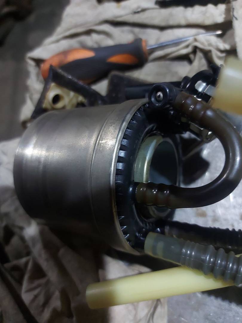

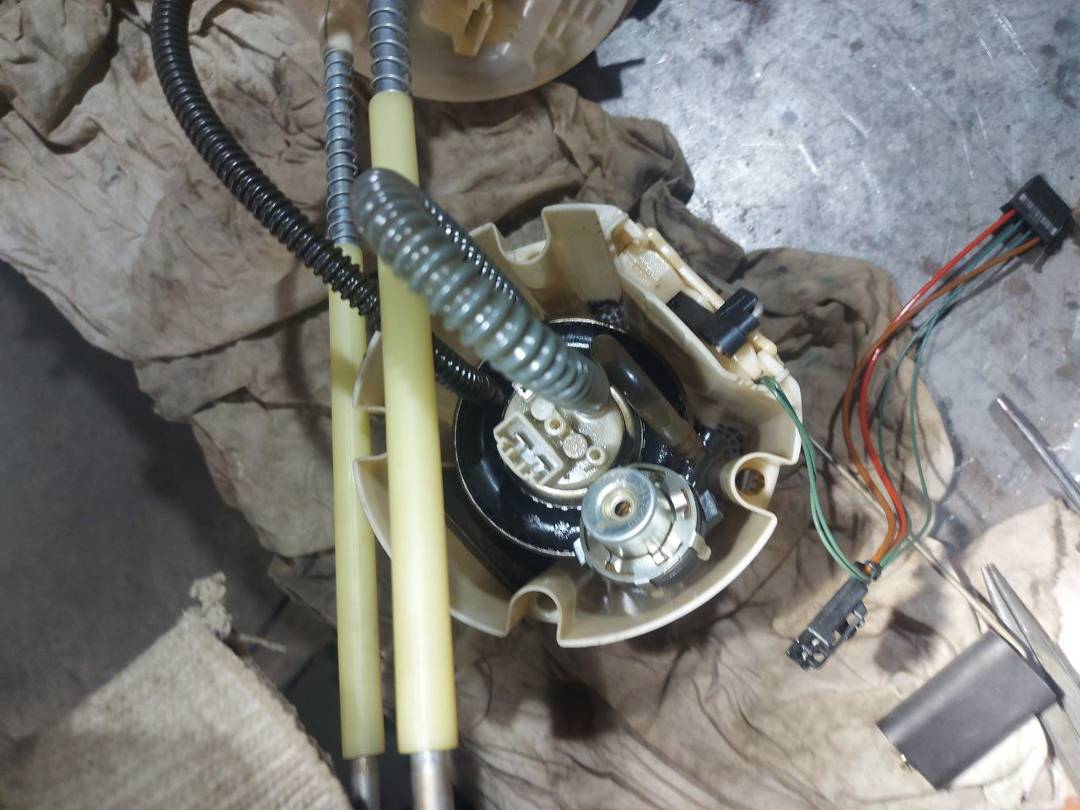

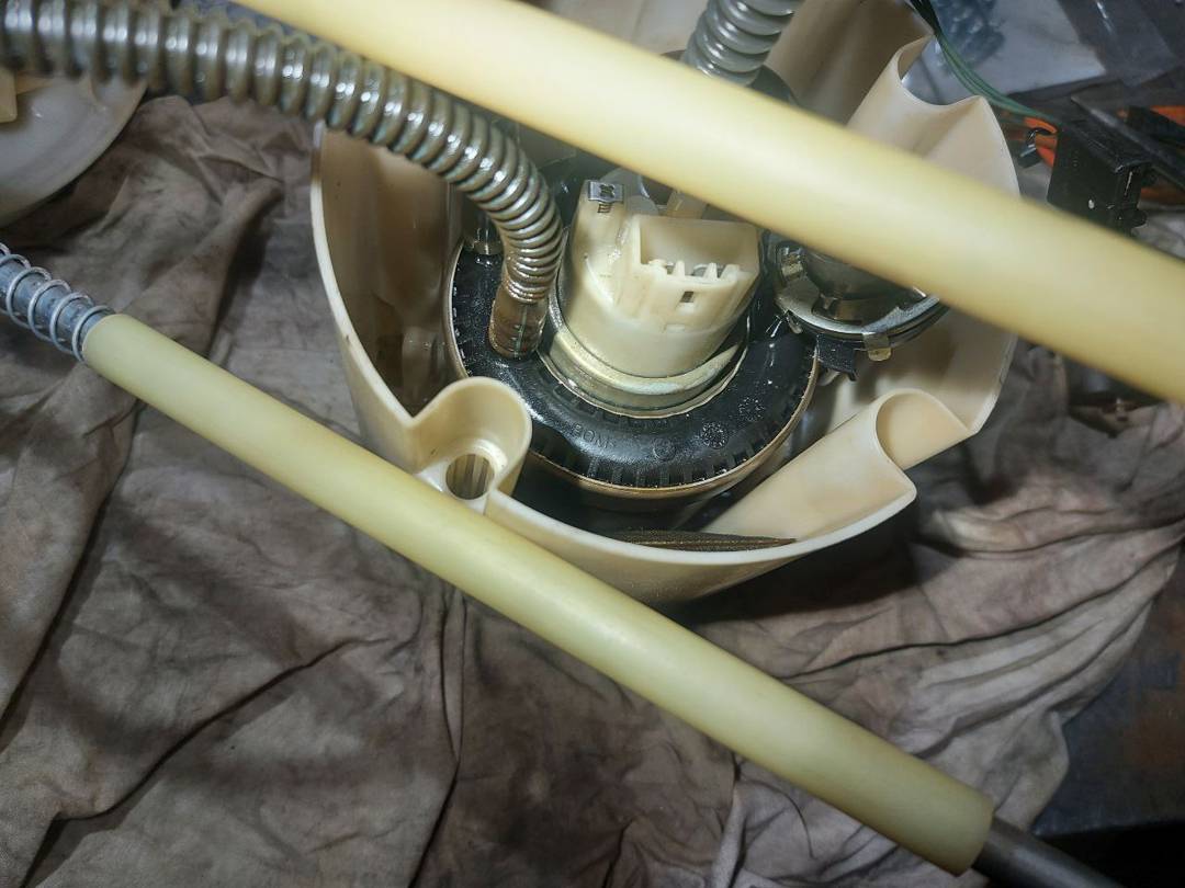

Всех приветствую! Товарищи, подскажите, есть ли видео, как разбирается эта колба?
Alexey Zhitnikov Всех приветствую! Товарищи, подскажите, есть ли видео, как разбирается эта колба?Для упрощения хоть поясните людям: кто это и где
Прошу прощения, топливный насос, 3ген рест
Бензонасос
На форуме есть темы где их потрошили

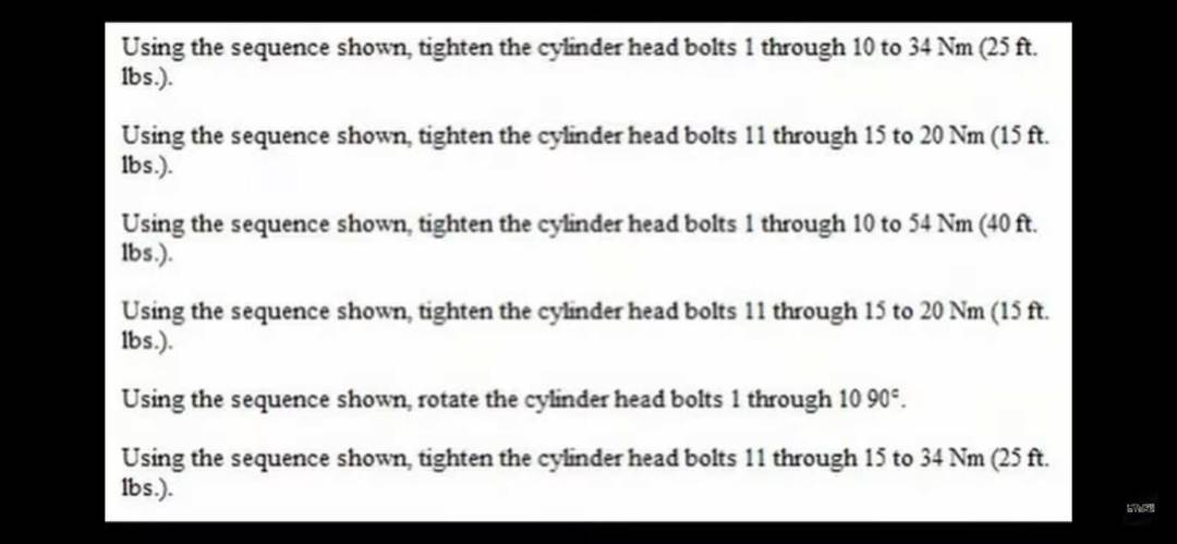

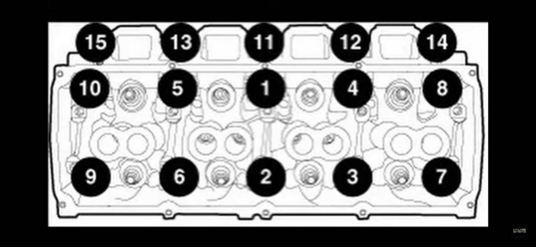

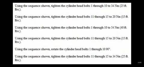

здравствуйте есть у кого мануал протяжки гбц?
5.7 hemi
Александр Рэм Нижний Новгород На форуме есть темы где их потрошилиВезде где не смотрел колба другого образца(

Alexey Zhitnikov Всех приветствую! Товарищи, подскажите, есть ли видео, как разбирается эта колба?Там лапы внизу по салазкам ходят
Их чуть подгибать

Alexey Zhitnikov Всех приветствую! Товарищи, подскажите, есть ли видео, как разбирается эта колба?Вопрос, а для чего разбор? Я просто ищу у кого есть не нужная колба, у меня крышка с трещиной, ошибка"утечка паров и насос не очень хорошо заводит по этой причине...
Вячеслав Звук, как вроде окно приоткрыто. Я бы проверил прилегание дверей. Звук может быть от чего угодно, но стёкла врятли бы дребезжалиИменно как будто открыто что-то, но нет. Все герметично, ничего не дует.
Разобралось 👍
Дмитрий Сувенирка люба Вопрос, а для чего разбор? Я просто ищу у кого есть не нужная колба, у меня крышка с трещиной, ошибка"утечка паров и насос не очень хорошо з…Замена насоса))
Я был готов к другой колбе и теперь гемор с поиском подходящего фильтра...
Alexey Zhitnikov Я был готов к другой колбе и теперь гемор с поиском подходящего фильтра...Сфоткай фильтр, я тут на Гидрик искал америкосовский, нашёл точно от Америки какой-то, может похож 🤔
Unk Сфоткай фильтр, я тут на Гидрик искал америкосовский, нашёл точно от Америки какой-то, может похож 🤔Вот такая хрень))
Нашёл номер a2c53119752
Но он нигде не пробивается кроме алибабы 🤣
R K здравствуйте есть у кого мануал протяжки гбц?
5.7 hemi
Alexey Zhitnikov Вот такая хрень))Ой ей, Эт сложно 🤦♂️
Артур Радикович Гареев RDRC Вложение
Артур Радикович Гареев RDRC ВложениеСпасибо
Unk Ой ей, Эт сложно 🤦♂️Вот-вот, сам в шоке
