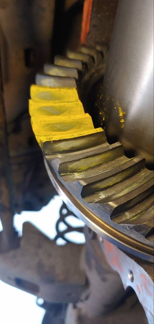

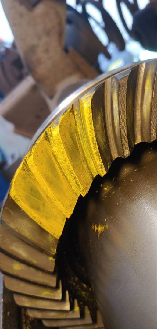

Просто в лоб без добавочных шайб на новом диффе и подшипниках
Износа нет потому что
Ну все равно удача, тк новая морковь просто отличается всегда от другой новой моркви
В итоге все выставилось по мануалу в нижнем допуске идеально, теперь полуось вообще не шевелится внутрь-наружу, вперед назад только тепловой зазор в гп(0.12), при включении d-r коробки машина просто привстает без звуков

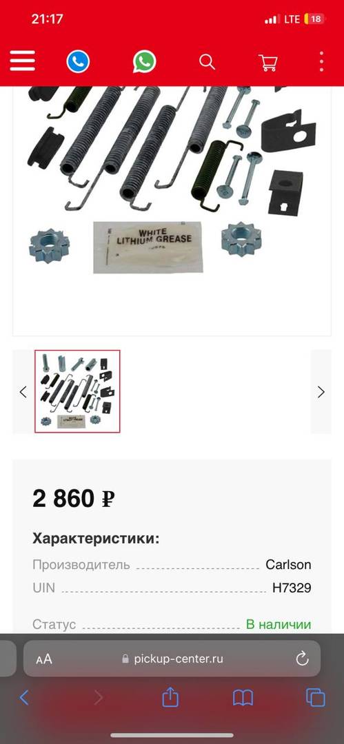

Да!ремкомплект ручника, тот, что внутри диска, существует?
да
Да.
номер есть?
Под рукой нет.
спасибо!
Не, 3 ген
