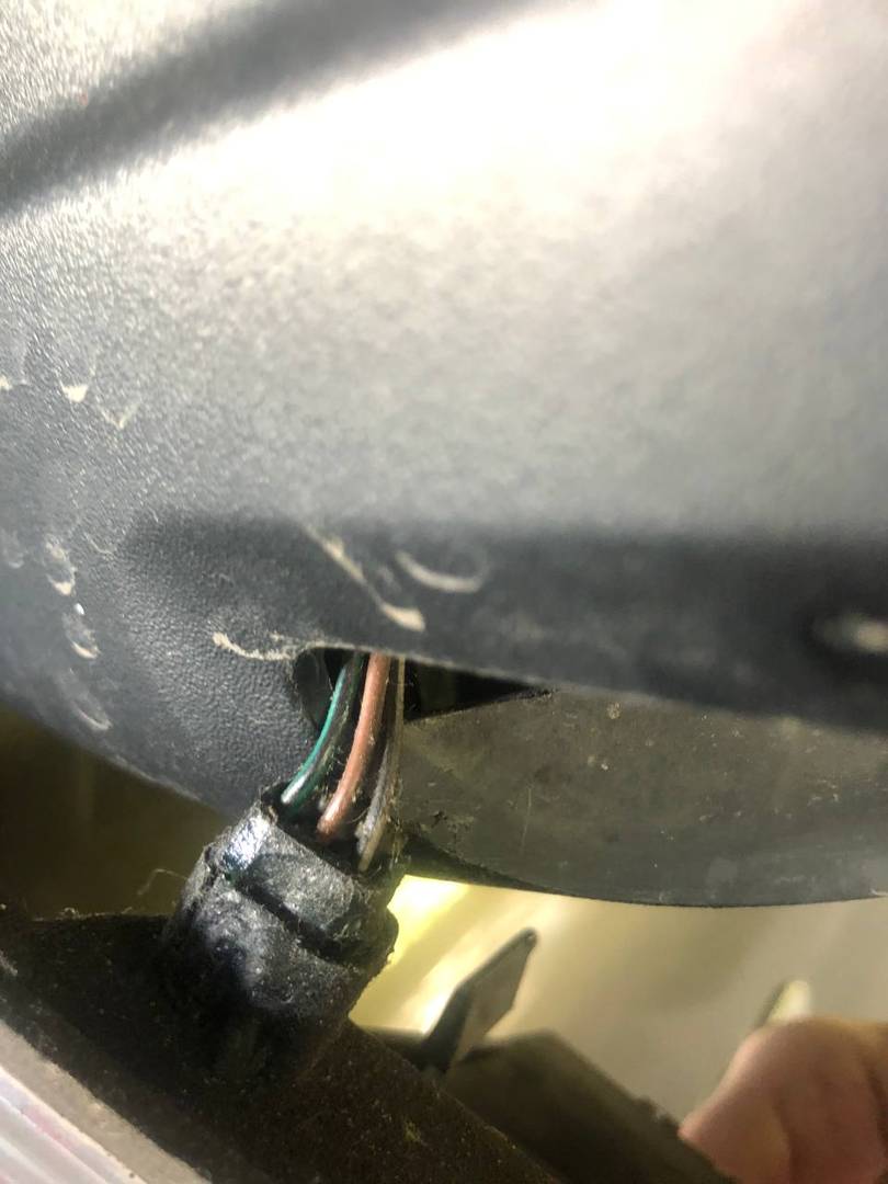

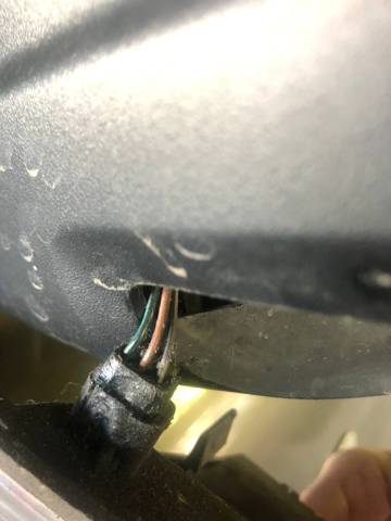

Подскажите пожалуйста какие два предохранителя: обогрев зеркал боковых и левое зеркало освещение(внизу подсветка в повторителе)
у меня китай стоит второй год,вопросов 0
С повторителем скорее всего или в нем вода , или ноги в разьеме отгнили
Только разбором диагностику делать?
Можно снять разьем поворотника будет видно состояние контактов и проверить приходит ли плюс на крайние контакты
