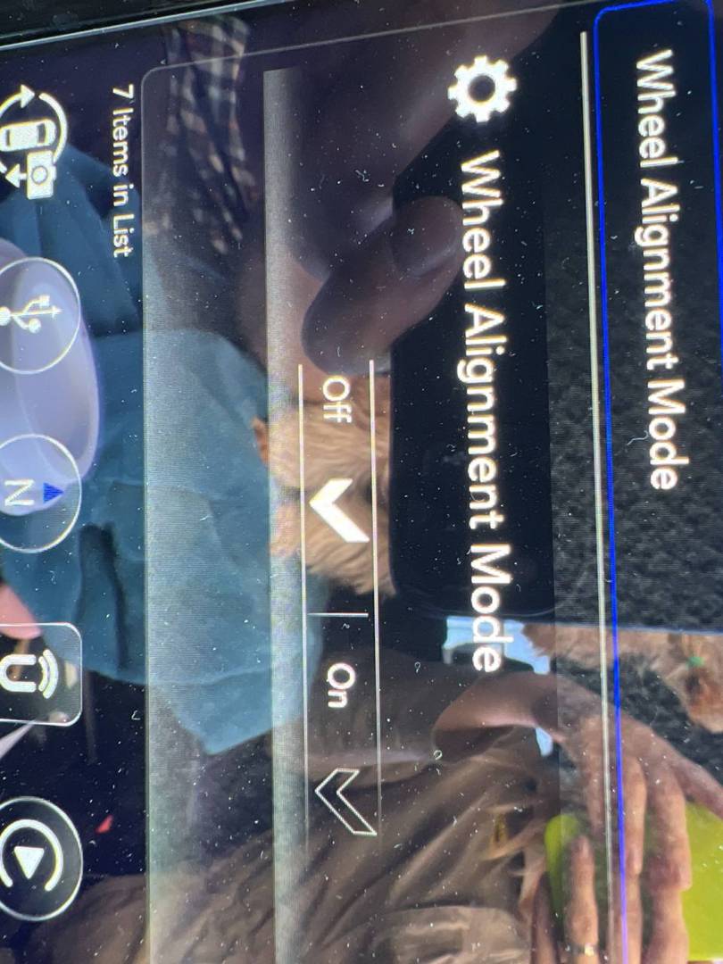

Уже всю голову сломал.. жёсткая крышка подходит от четвертого поколения на пятое на кузов?

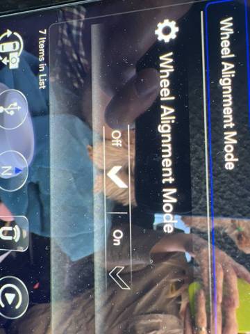

Режим для сход-развала
А мануал ничего не сказал? Или какой-нибудь гугль?

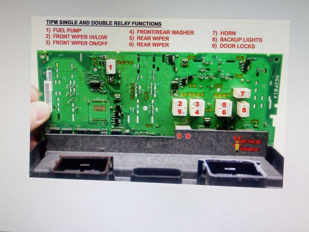

Товарищи. Остались ещё аксакалы, кто помнит 3ген? Подскажите. Пропал одномоментно дальний на обеих фарах. Ни морганий, ни дальнего. Есть у нас отдельное реле? Куда копнуть?
Да, врезаны дэд линзы билед оптима, два года полёт был нормальный
Лэд
Могу обменять мотодор защиту на все днище на родную жестянку
Что смешного не понял? У меня есть матодор в которой я не нуждаюсь, обменяю на родную жестянку ибо с трассы не стезжаю
Для iOS нужно купить андроид
Так и напиши им. Меняю защиту от пней на защиту от грязи и пескоструя
У меня есть родная железка защита
По дальнему 4ген?
На 4ген есть реле фар внутри блока предохранителей
Цифра 2 реле маленькие, рассчитаны на маленький ток, контакты могут пригореть легко, я менял реле бензонасоса в 15 году, сам насос работает и сегодня, машина 12года, тогда реле щелкало но контакты замыкала через раз
Спасибо!
