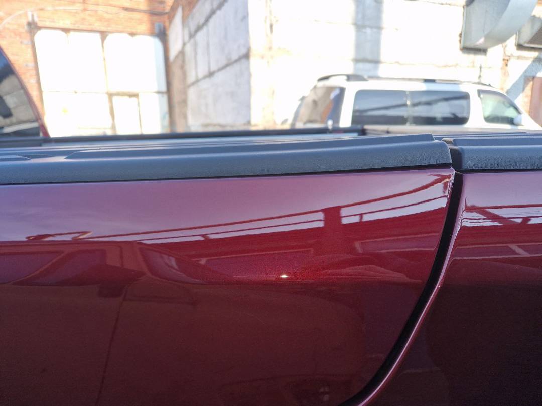

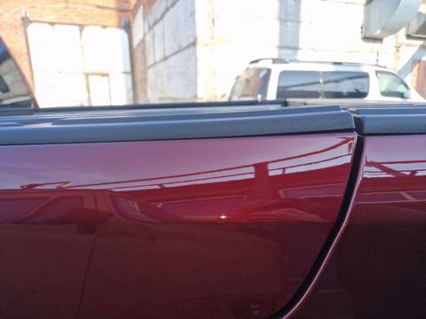

Жельтмены. Как бороться с этой напастью? Причем одна сторона нормальная, а другая выгнулась.. Есть действенный метод?
Всю не нагреть разом. Прижать то можно и не бордюром))
