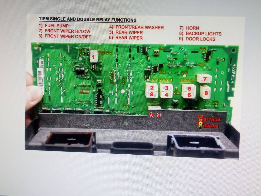

Реле есть в предохранительном щитке внутри, к плате припаяны, у меня с 12 года одна реле бензонасоса сдохла в 17году, щелкала но контакты внутри пригорели и то влючится то нет, перепаял на новую, сейчас стала глючить так же реле центральных замков, машину закрываешь фары моргают на сигналку ставится но замки один раз из 10 не закроются, скорее всего так же контакты пригорели, там реле очень маленькие и по току подобраны впритык без запаса, поэтому и пригорают контакты со временем
Реле обогрева зеркал скорее всего там же

Но согласитесь что при включение подогрева сидений или руля, щёлкает именно под торпедой снизу справа от руля. (У меня слух идеальный, если что 😏)
Teddy Но согласитесь что при включение подогрева сидений или руля, щёлкает именно под торпедой снизу справа от руля. (У меня слух идеальный, если …Если бы был помощник (пара рук), которые бы нажимали кнопку, то я бы еще пальцами нащупал где реле срабатывает. А вообще печально что в доступе нет нормальных сервис мануалов

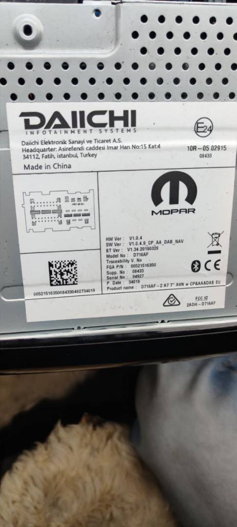

Здравствуйте может кто знает как разблокировать фиат дукато 2019г мультимедиа спрашивает код

Munir Здравствуйте может кто знает как разблокировать фиат дукато 2019г мультимедиа спрашивает код
