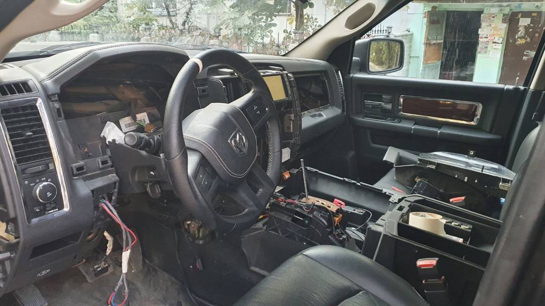

Есть у кого видео? как снимается терпеда на 4 ген дорест, половину снял, а дальше понять не могу

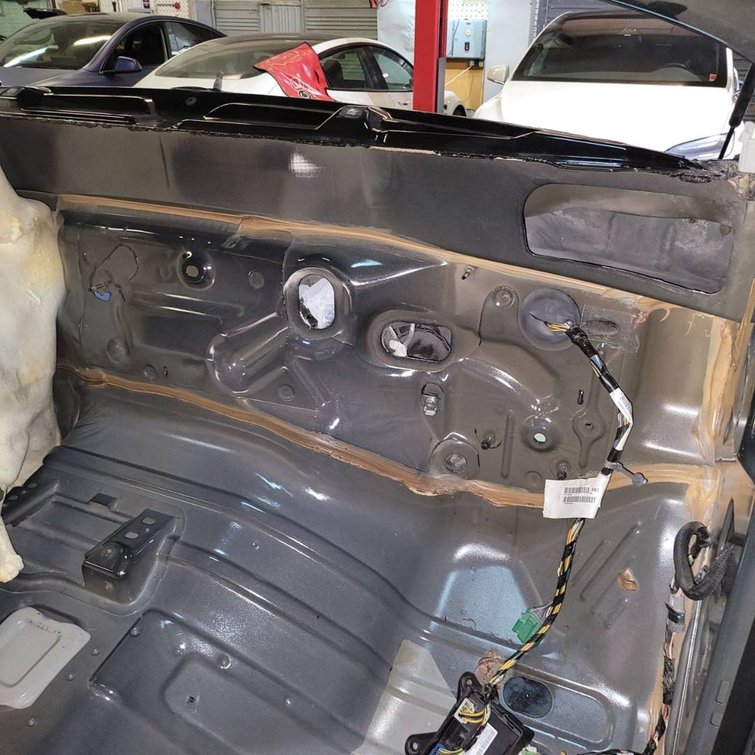

Begemot Есть у кого видео? как снимается терпеда на 4 ген дорест, половину снял, а дальше понять не могу
Снимай сидения, снимай тоннель между сидениями полностью, торпеда снимается целиком и провода не отсоединял, длинны хватает чтобы добраться и вытащить печку, торпеда снимается целиком вместе с поперечной балкой, труба такая поперек всей торпеды идёт, слева и справа к стойкам на пару болтов прикручена
ВП Владимир Подножка АМР 14 октября 2022, 16:54
Ещё рулевую колонку снимал полностью, там 4гойки снизу открутить, руль не крути кстати
ВП Владимир Подножка АМР 14 октября 2022, 16:56
Стойки белые побокам от лобового стекла снимай
Понял что придётся снимать консоль по середине и надо снимать боковинки на стойках
Ну надо сиденья снимать, тоннель центральный, пластик на стойках
Снимал вроде много панелей , но стал умнее , стал сразу подписывать , хоть и все разное но сидеть потом годать
