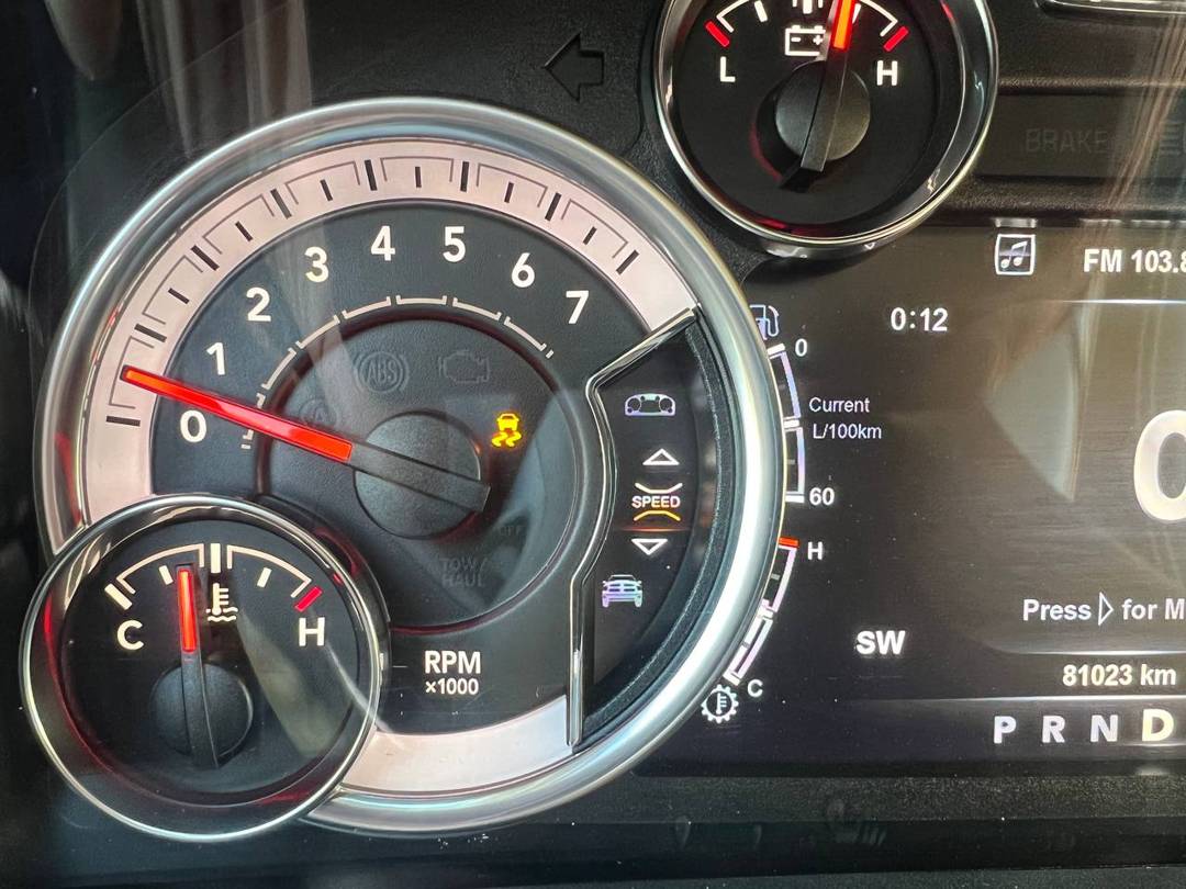

Всем привет, вылезла вот такая ошибка с чего начинать смотреть. Произошло это после бездорожье
Начать с посещения сервиса. Инфа 146%
Сервисов нет в городе
Раньше было такое на бездорожье но потом пропадала
Тогда разъем на раздатку
Снять, обслужить
Я бы начал с датчиков абс
Тогда уж со сканера начать
Сканера пока нет💁🏻♂️
Гляну, спасибо
Ланч найди
Хотя бы elm 327
Это что?
Типы сканеров, самые простые
Вангую появилась выкл выкл двиг и пропала . Погонял по бездору опять появилась ?) выкл выкл и пропала ??)
Раньше было так тоже пропадала а сейчас не хочешь пропадать
Можно ещё разъеи обслужить в арке левого крыла
Что за разъём?
Вижу
Большая вероятность внутреннего обрыва провода к одному из задних датчиков абс, он длинный и постоянно в движении. Чтоб не гадать, нужно сканером посмотреть, и желательно прям со сканером прокатиться по неровной дороге
Может попробовать включить стабилизацию кнопкой? Тыкнул случайно и все
Не помогает
Гляну
1. датчики абс
2. после перезапуска машины ошибка остается?
3. проверка сканером самое простое и надежное, ну и самое чистое

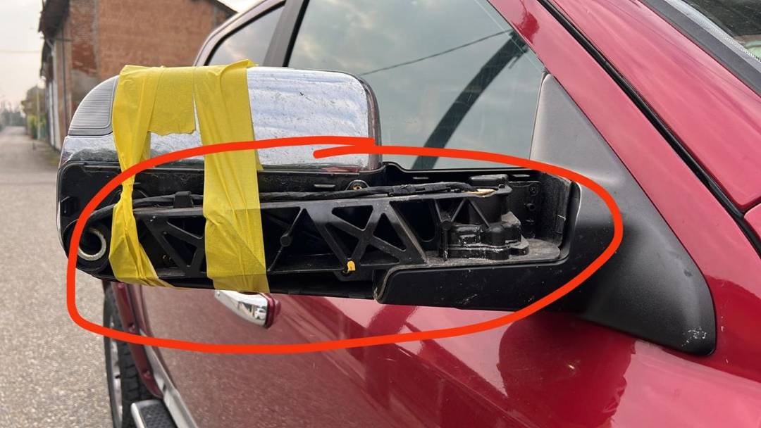

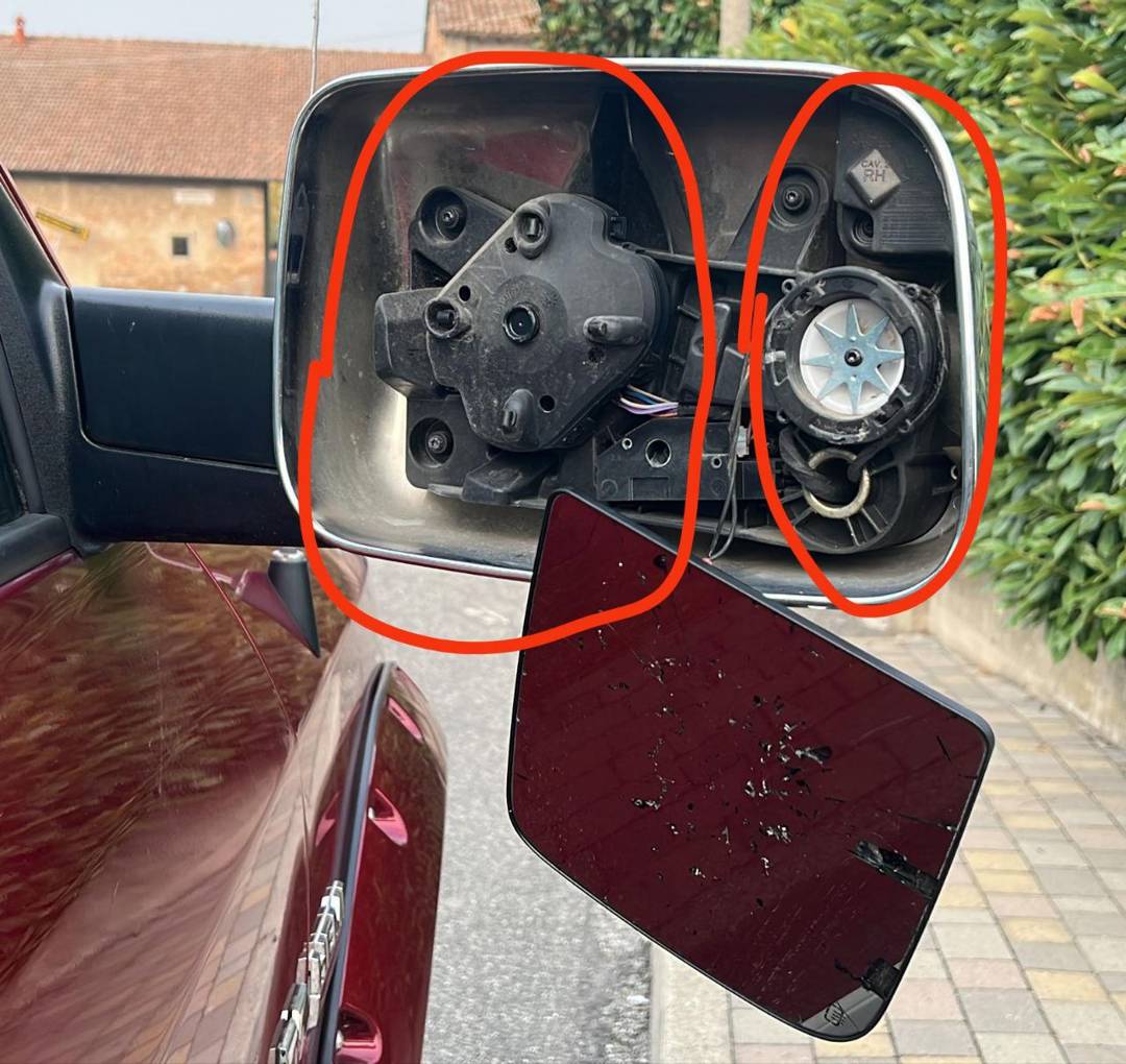

Вопрос к знатокам правое зеркало пришло в аварийное состояние после доставки детей в садик (женой) 😡
Прислав фото удачной поездки вопрос!? кто подскажет каталожные номера 2х зеркал(маленькое и большое) и нижнего защитного пластика
