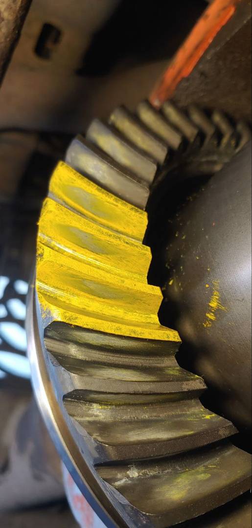

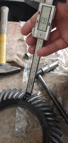

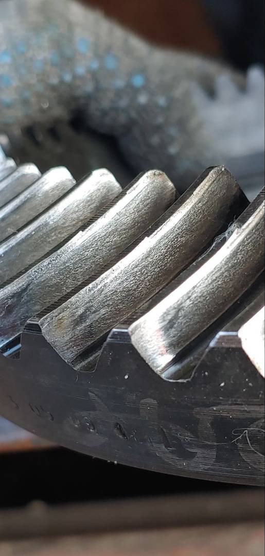

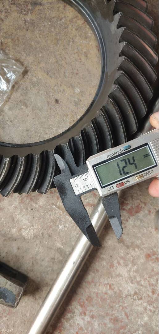

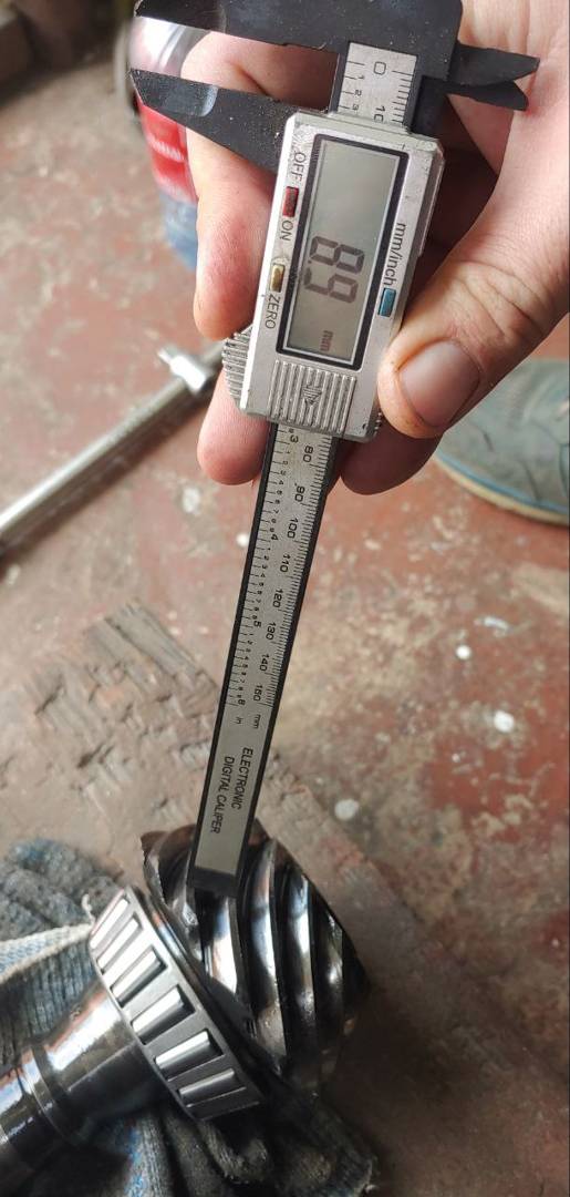

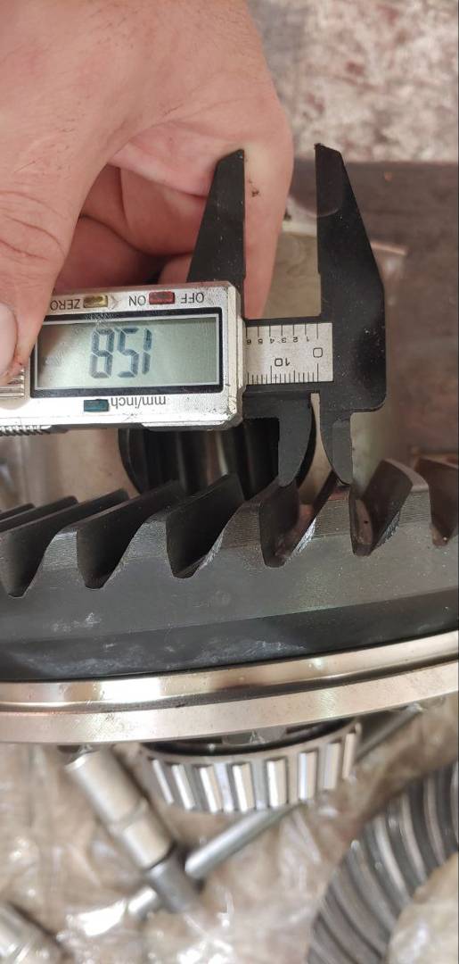

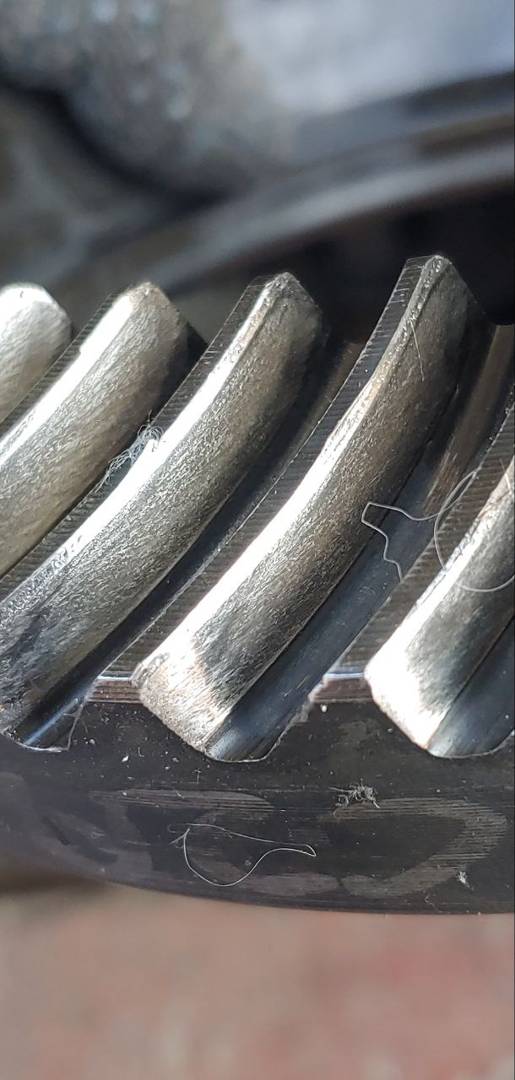

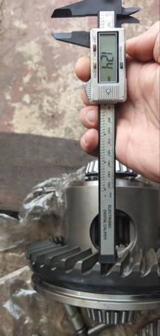

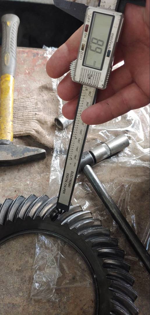

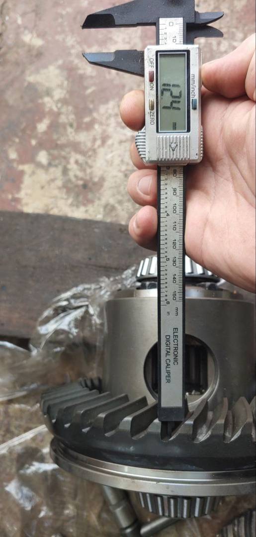

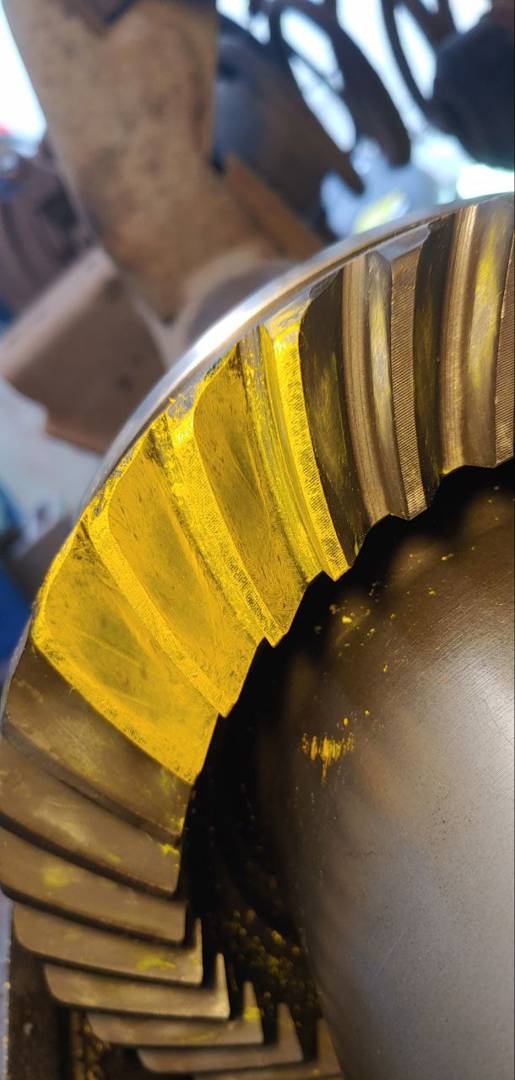

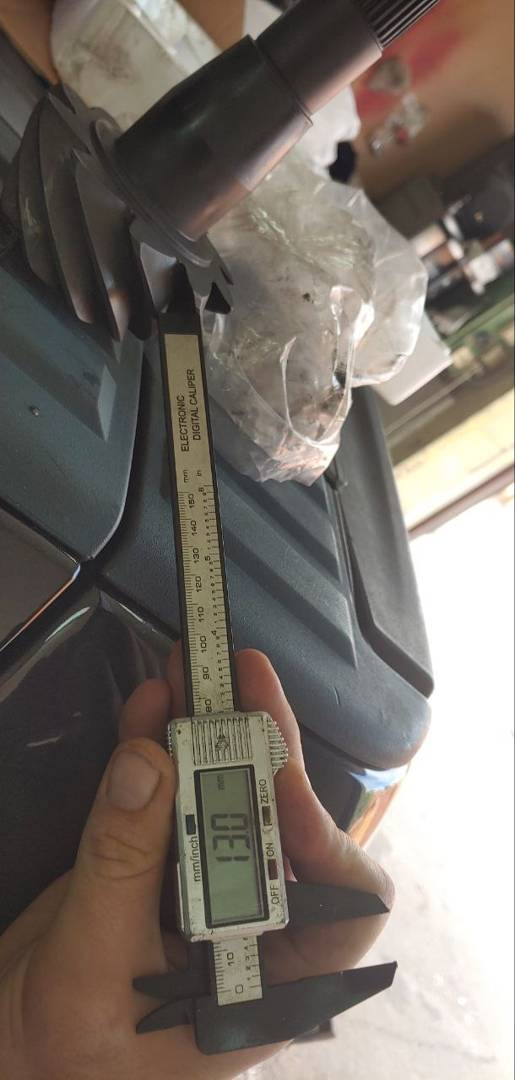

Че опять...старая пара так и не выставилась, назад пятно есть, вперед по краям еле еле как не пытался
Фокус не удался, а почему начал спрашивать, потому что размеры, зубья, толщина-все отличается

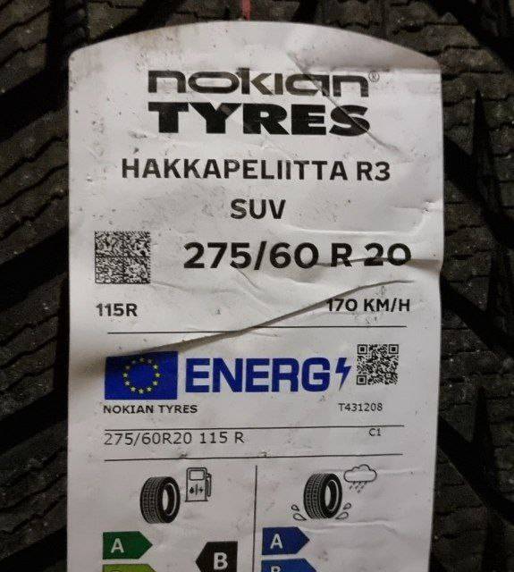

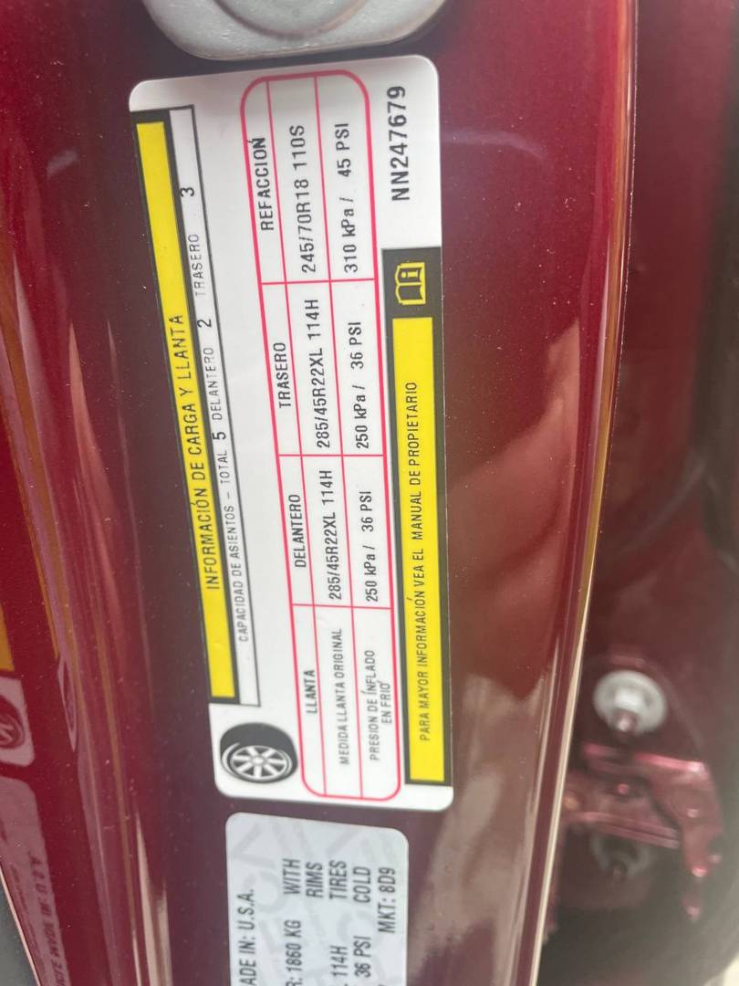

Здравствуйте. Подскажите пожалуйста. Купил 20-е диски на рам 1500 . Автомобиль 2022 года . На табличке вообще нет размерности шин с такими дисками .

Алексей Громовой 🙏спасибо !
Но это, как говорится, не точно. 275/60 R20 штатный размер на прекрасном 4гене. Смотря какие диски по ширине и вылету взял. Этот размер может не сесть из-за ширины или цеплять из-за вылета. А так по сравнению со штатным размером резины на R22 клиренс будет выше на 11.5 мм.
Не вставал назад оригинал, вперед не было нормального пятна
Назад было.при этом на разваленном дифе гул стрял только на сбросе газа и от 80кмч.вкинул итон, новые подшипники и пятно пропало.неделю мучился, плюнул.новая пара юкон с заводской прокладкой 0.3 дюйма встала идеально по пятну
Да это все проклятый лсд......дешевле и проще брать с нуля пустой и вкидывать или принудиловку или червяк.от штатного пыль, абразив и повышенный износ, не считая сомнительной рабоспособности и скорой кончины

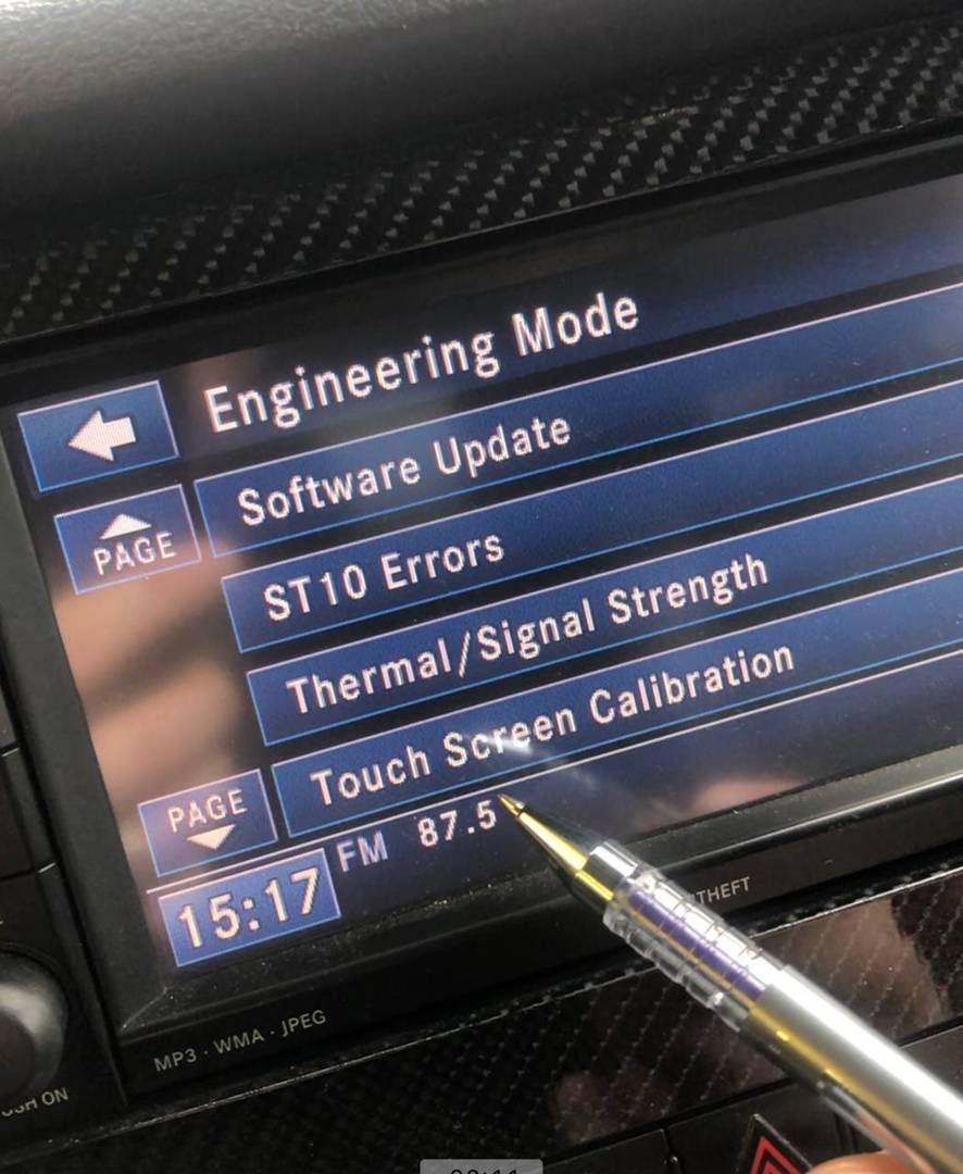

Добрый день народ! Помогите решить замкнутый круг! По магнитоле! Племянник мой что-то нажал вылезла калибровка экрана, я все выключил теперь сенсор работает в уголку и нажимает зеркально не могу зайти в калибровку назад магнитола нтг4 рез
