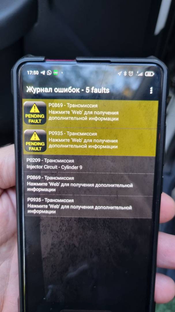

Добрый день!) Вот на ходу загорелись ошибки!) Проверил простым ОБД разъёмом, показало вот что! Есть инфа что значит ??? И как лечится! Машина Рэм 1500, 4 поколение, 2012, 5.7
Не факт, но очень вероятно
