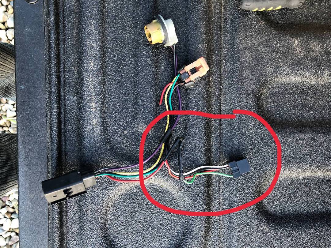

Паралельно ground и stop и тд
А fault sense (красный) за что отвечает?

Не резистор нужен, а реле. В момент вспышки фонаря на красном проводе должна быть земля (черный) провод
Когда гаснет секция, с красного провода земля должна пропасть
Спасибо. Значит будем отшивать )) В условиях установленных светодиодов это бесполезная функция.
Если фонарь не ориг, то да. Вот так оно выглядит:
То есть только стоп на реле вешается? Габариты не нужны?

Либо стоп, либо поворот. У кого куда запилена проводка в BCM. Во всех машинах по разному-надо смотреть. Габарит не проверяется

И да, машина умная она ещё все линии смотрит по потреблению тока. Но это не для индикации, а для аварийного отключения линий, чтоб не устроить пожар

Нагрузочное сопротивление вешается на подающий плюс и корпус.
