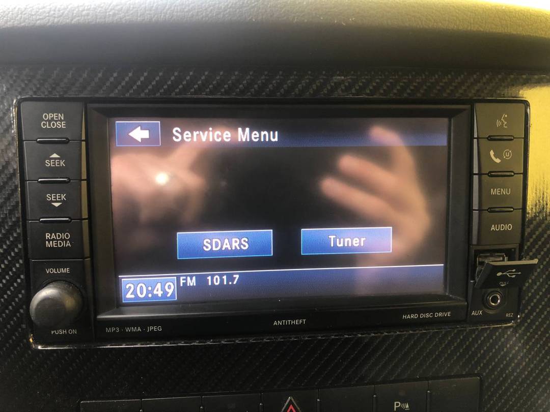

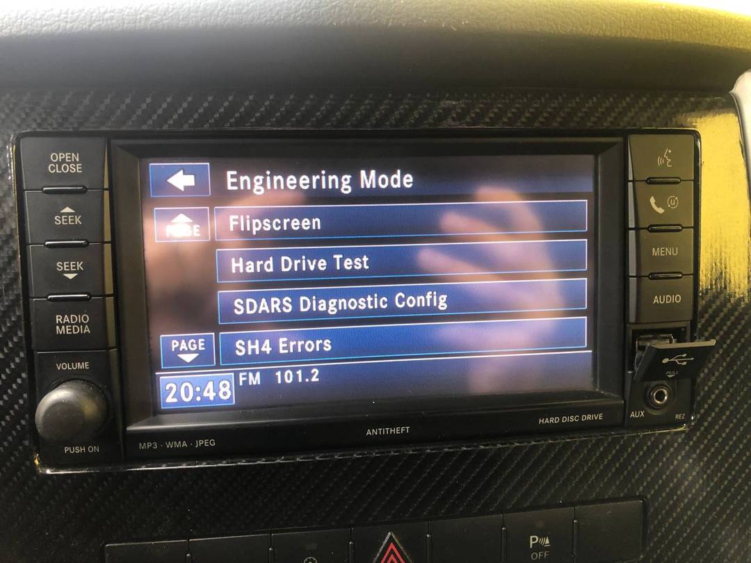

Повторю вопрос! Добрый день народ! Помогите решить замкнутый круг! По магнитоле! Племянник мой что-то нажал вылезла калибровка экрана, я все выключил теперь сенсор работает в уголку и нажимает зеркально не могу зайти в калибровку назад магнитола нтг4 рез)))

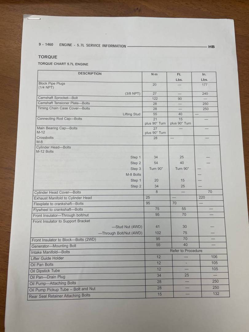

Здравствуйте, кто поделится моментами затяжек болтов ДВС.
5.7

Алексей Могутов Повторю вопрос! Добрый день народ! Помогите решить замкнутый круг! По магнитоле! Племянник мой что-то нажал вылезла калибровка экрана, я все…

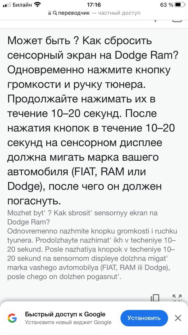

Maybe ? How do you reset the touchscreen on a Dodge Ram?
Simultaneously press the volume button and the tuner knob at the same time. Continue pressing them down for 10 – 20 seconds. After pressing the buttons for 10 – 20 seconds, the touchscreen display should flash the brand of your vehicle (FIAT, RAM, or Dodge), then proceed to go dark.
Значит комбинация физических кнопочек должна соответсвовать резету
