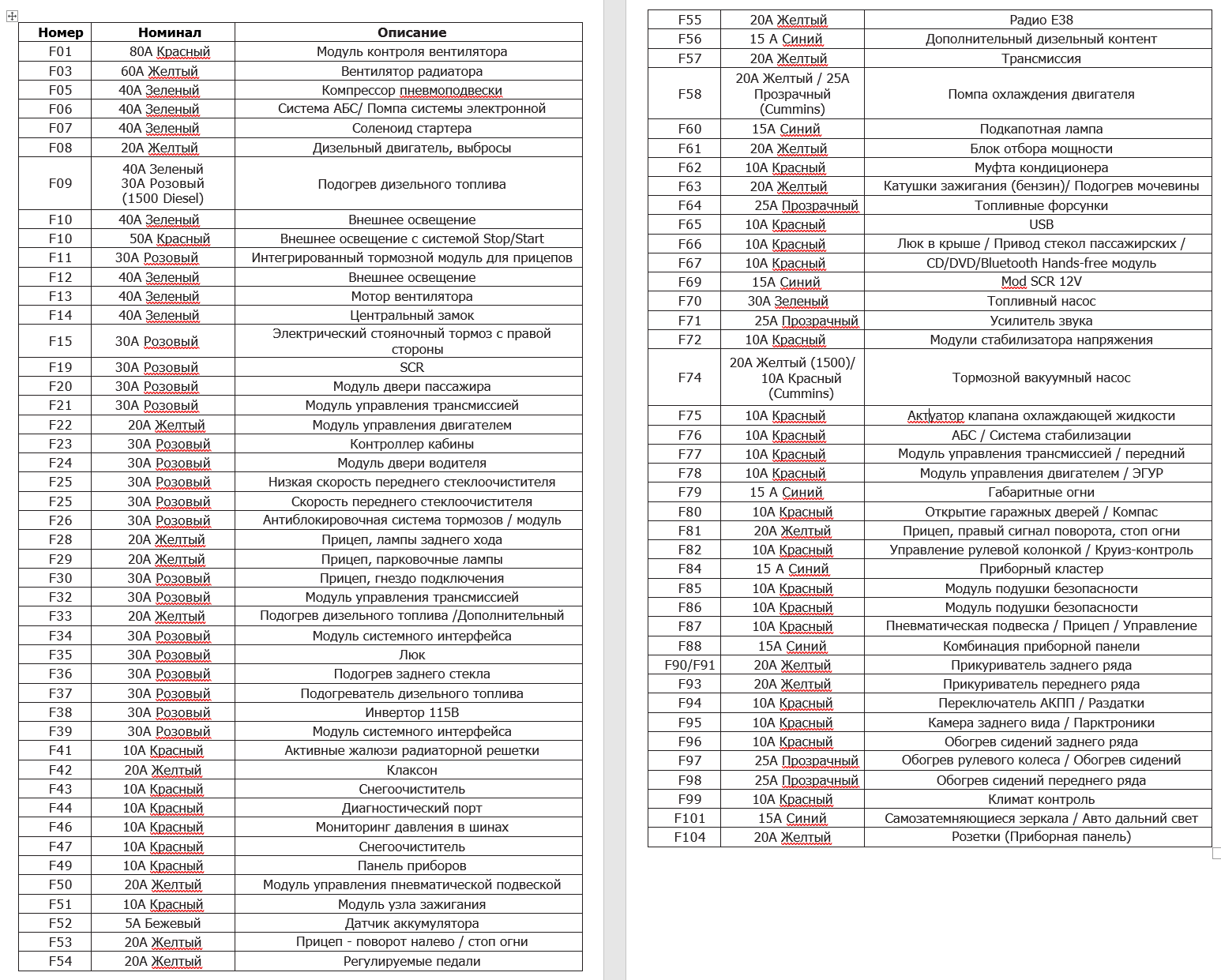

По памяти, 93 пред. 20А в любом автомагазе, стоит копейки. По опыту прикуриватель сзади консоли, более живучий
Так тут именно сам прикуриватель сдох, а не предохранитель в общем блоке
Я тоже сперва думал, что предохранитель сдох, нашел гнездо, поменял и все равно не работает
Чудеса, пред целый, а прикуриватель сдох?
Щас еще раз попробую)
И что бы добить вопросами наверняка,а в этом прикуривателе что то другое если втыкать,работает же?😅
Не знаю, как в RAM, но раньше в самих прикуривателях своя плавкая вставка была. Может и оно помереть.
Нет, ничего не работает)
Внезапно подействовало) Поставил пред из свежей пачки, с ним все ок. А в прошлый раз ставил из каких-то остатков, которые в бардачке валялись, может, в этом дело)
