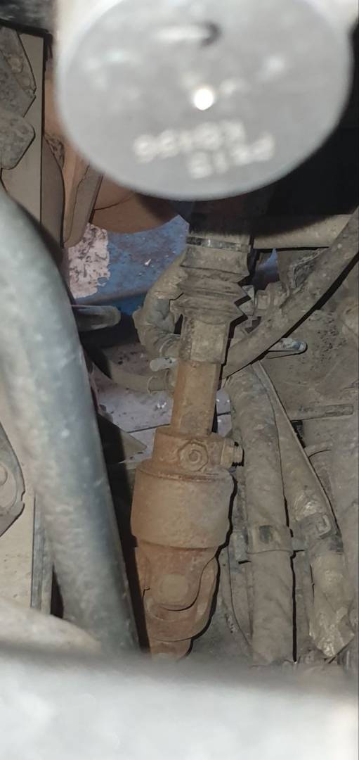

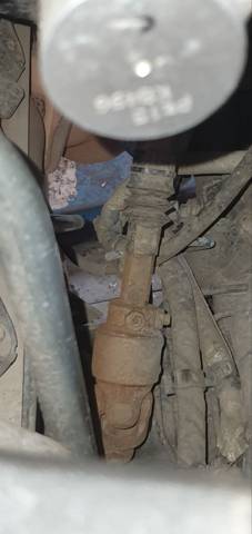

Андрей, 89992472829 4ген 2016 год, привода и промежуточный вал поменял тысяч 30000 тому назад, но что то сильно они начали болтаться опять, прикрутить их намерт…
Смотря какие привода. Если Кардоны, то все понятно.
Хомуты ставить уже бесполезно. Проблему не решит.

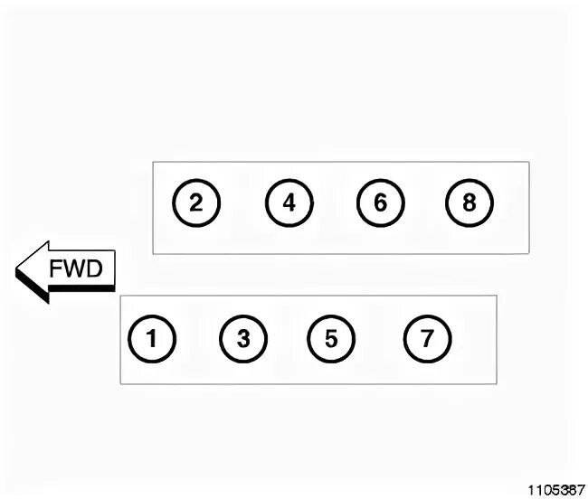

Привет, народ, кто подскажет рам 4 ген 5.7 хеми 1й цилиндр у нас слева по ходу движения? Т.е. справа если смотреть со стороны радиатора?

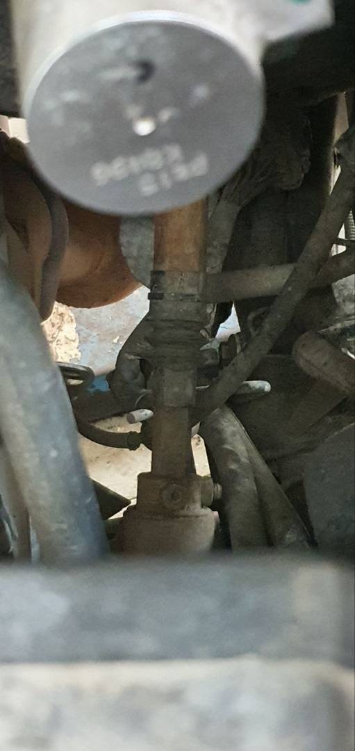

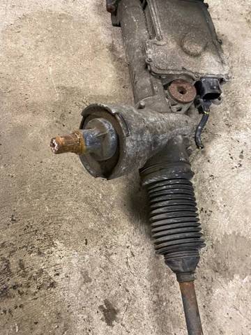

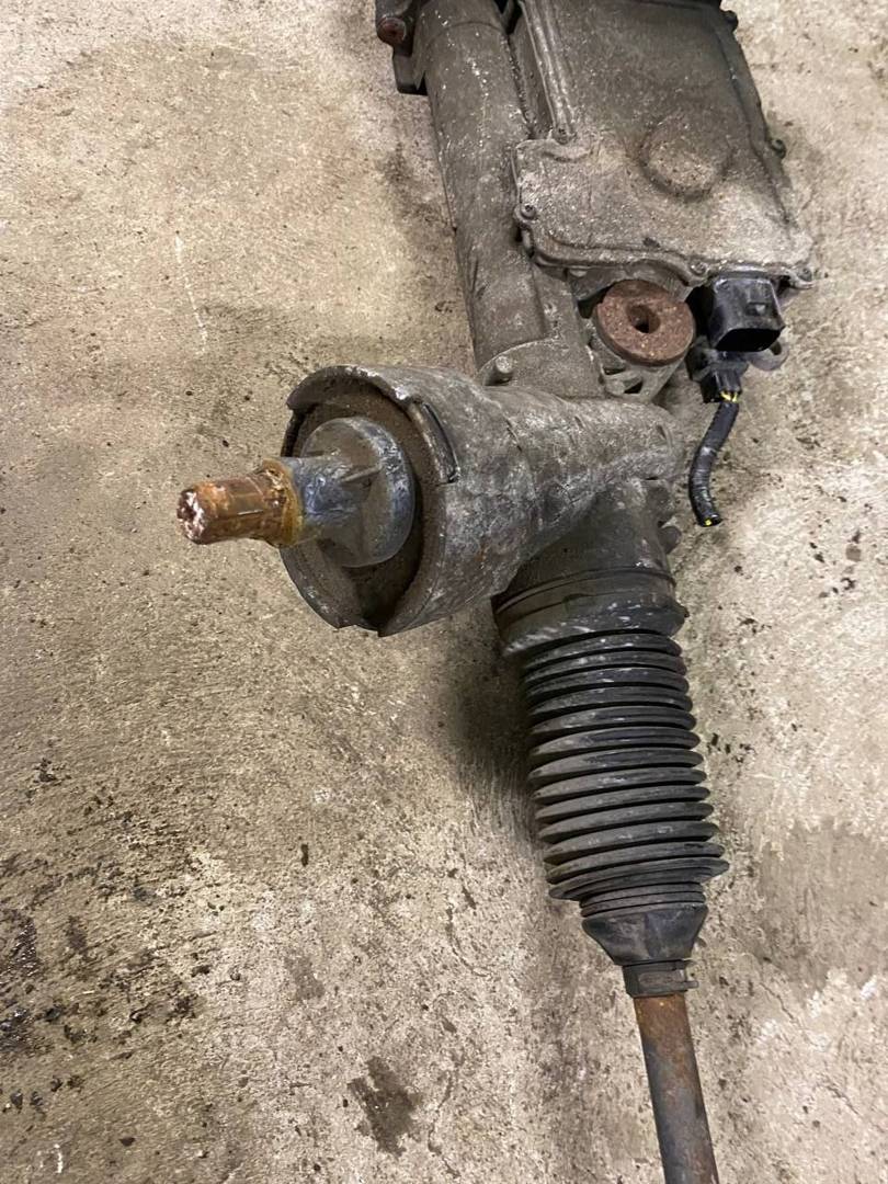

Агафонов Иван Николаевич RDRC Если проблема (люфт) в гофре, где пластиковые втулки у borgeson, такой фикс поможет?
Не подскажу. Сделано уже 5 машин. Врезана масленка. Поищите ещё темы на дроме- люфт рулевого вала. У Тойоты есть отзывная вроде. Вообщем там есть шприц с с полимеризующимся составом для шлицевого соединения

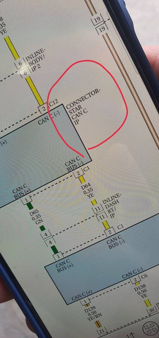

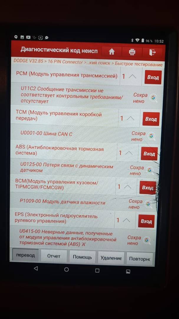

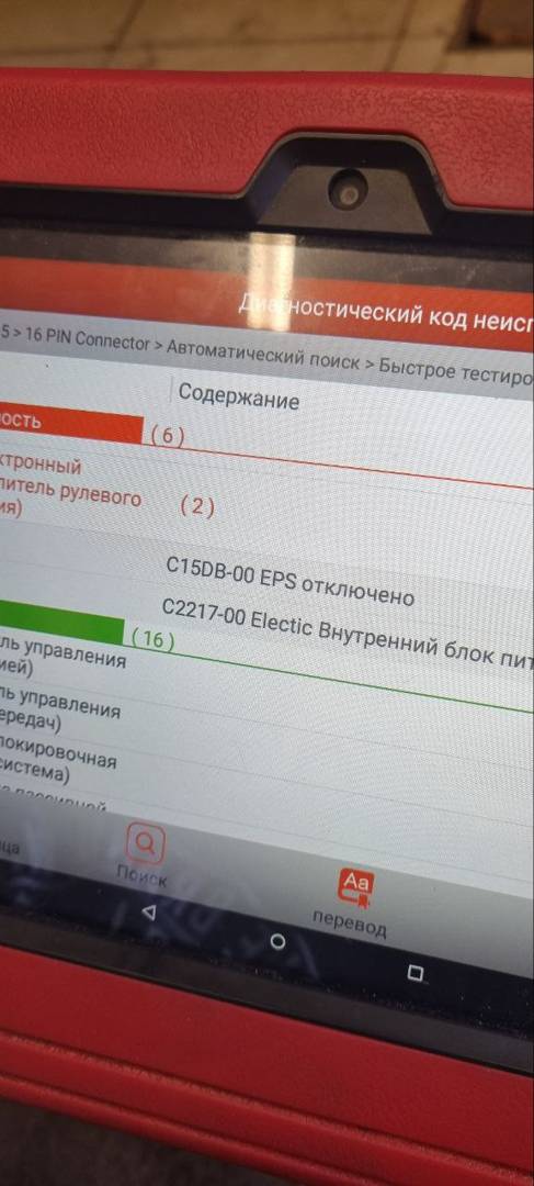

В продолжении вопроса об отказе эур на 5 поколении. Комп показывает следующее
MD Mr_Rot_ Dogadin 11 августа 2022, 13:45
Разьемы все проверили, сухие, предохранители все целые...
Всем доброго дня. В наличии есть додж рам 1500 (2017 г), 5.7 бензин. Периодически загоралась ошибка ESP. После вкл/выкл зажигания ошибка гасла и не беспокоила 200-300 км. После загона в жёсткую грязь неделю назад ESP стала зажигаться раз в 10-15 км, иногда сразу после запуска даигателя, а также стал гореть CHEK. После обнуления ошибок CHEK не горел дней 5, ESP также постоянно загорается. Вчера вечером опять загорелся CHEK (без ESP), сегодня утром горел и на ходу погас. На СТО сканером выявлены следующие ошибки - фото прилагаю. Мастер говорит, что надо прозванивать всю проводку, искать обрыв либо окисление провода. Но сказал, что ошибки все сходятся в одном блочке, который надо тоже искать, где он установлен. Фото интересующего блочка тоже прилагаю. Вопрос - может кто сталкивался - что это в принципе может быть, и где находится искомый блок, чтобы сэкономить время на его поиски. Заранее спасибо за ответы!
