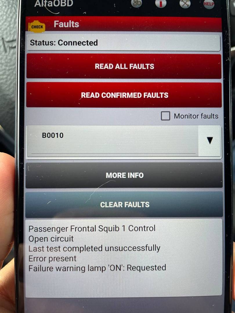

Коллеги подскажите что сделать с этим?
Достала ошибка эта, неделю есть, потом неделю нет… случайным образом появляется и пропадает
Как я понял это возможно датчик столкновения?

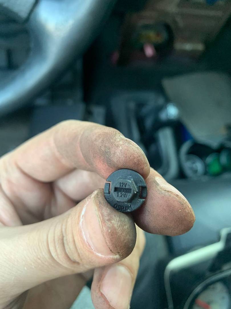

Кто-нибудь занимался заменой ламп на приборке 3gen? Какой там цоколь? Или там как на климате пайка?
Можно самому разобрать и вычистить
Там какой то цоколь, но я вытаскивал из него старую лампу и вставлял новую.
В приборке лампы 12v 1.2w в авторуси были
в климате лампы цоколя t4.2/t4.7 как приедут скажу точнее :)
Спасибо большое 👍
А в приборке много штук?
точно не помню, штук 8-9 вроде
https://www.autorus.ru/catalog/avto-i-moto-lampy/00-00052255?rr=true
последний раз такие брал

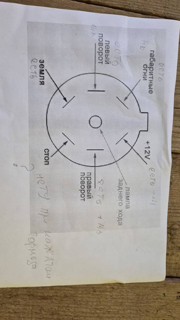

Всем Привет! Пропало напряжение на стопе при нажатии тормоза! (Розетка прицепа) где копать!
Померь контакт в самой розетке - туда что-нибудь приходит?
Даже не контакт а провод, что в розетку приходит - может окис.
(Дурной вопрос) а у машины стопы работают...
Контакты проверил ! Стопы работают!
