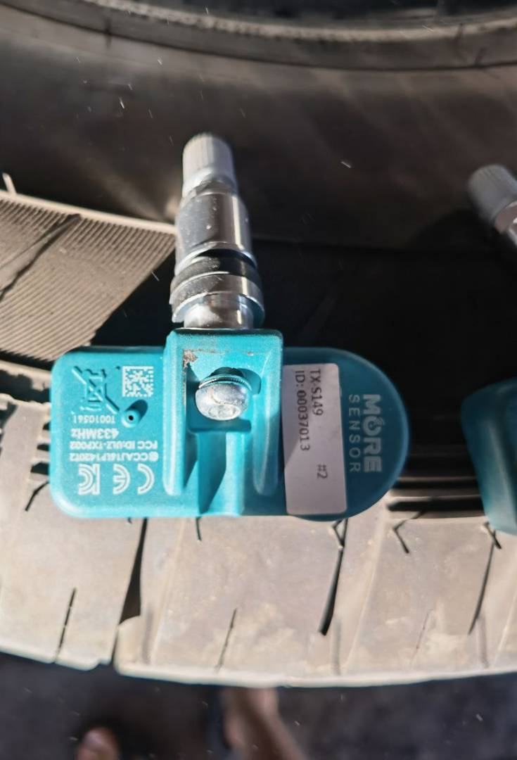

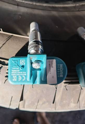

Поставил датчики давления, ездил полгода без них, проехал 50 км не появились, чтото с датчиками не то или можно както пнуть систему тпмс чтоб проснулась?
Рам 4 ген датчики 433 мгц
Датчики оригинальные? Бывает что после длительной езды без датчиков система уходит в режим без датчиков, на дилерском сканере он по-моему winter mode называется, как в альфе - не знаю. Надо пнуть систему. У меня так было после очередной смены. Правда система увидела только 3 из 4, но после замены невидимого на новый - сама его распознала.
В принципе всегда можно ручками прописать датчики, но нужна читалка чтоб колёса прочитать без разбортировки
Не ориг, за подсказку спасибо, поищу этот мод
Не ориг может и не заработать. Тут с репликами орига то не всегда срастается. У орига подделок много. Ориг лучше в проверенных местах брать. Например у Алексея (карботрона).

Сейчас конторы предлагают клонирование датчиков давления. Если есть живые- то делают дубль с них.
