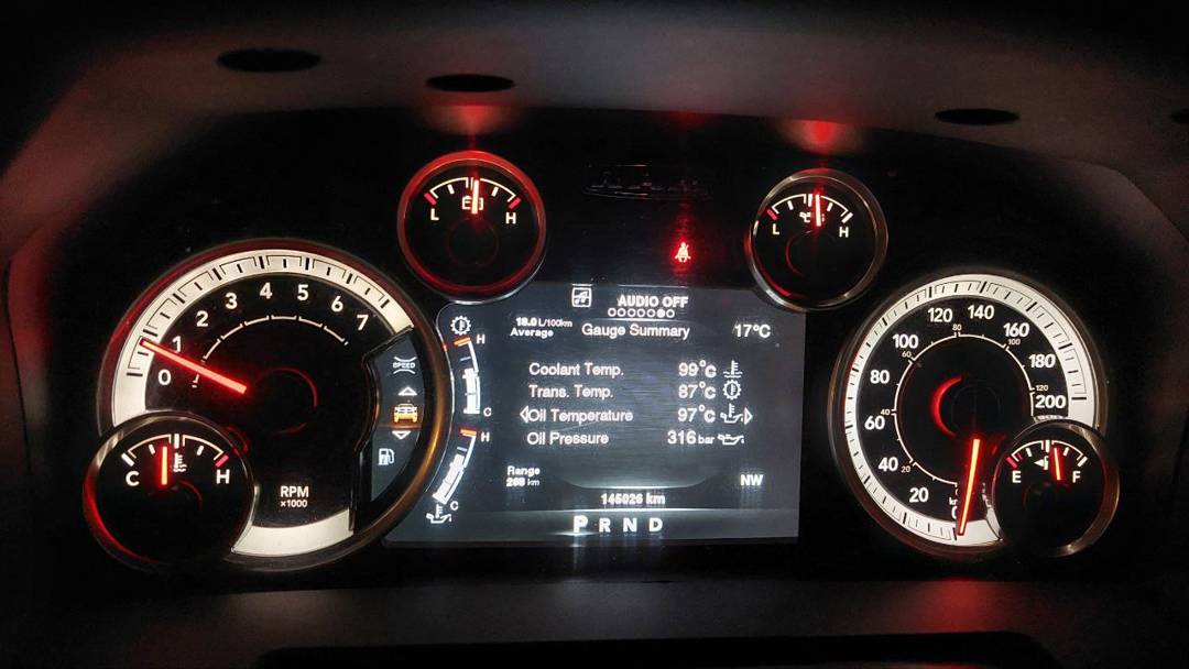

Давление на нормально работающем моторе 240 чуть поехал уже за 300! Куда больше
ну не хватает этого гидрикам на хх, там конструктивный недочет
а на ХХ сколько? и сколько на этих ХХ находишься?
у меня 2,8-3,0
я теперь когда стою больше 5 минут на месте и не глушу (ну не знаю сколько могу простоять) просто раз в минуту газую до 2000об

не, не у тебя) на ходу у всех нормальное
так это хх
у меня на ХХ больше 200 только на холодную, когда масло до 85гр
На хх 240 у меня, машину прогреваю всегда! И зимой и летом живу в Москве двигаюсь по пробкам пробег 180к
Давление надо смотреть на прогретом движке
А правильнее так после хорошей пробежки
