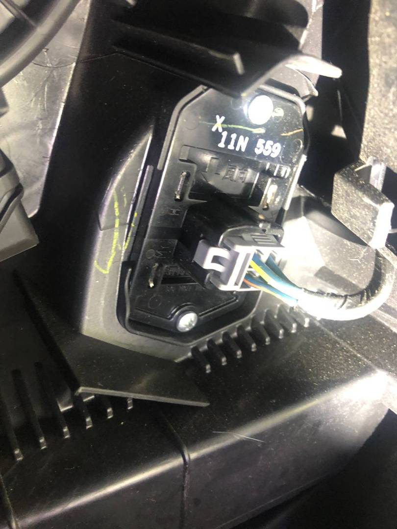

Михаил Чего то стал выключаться вентилятор, заводишь машину чуток поработает и молчи, лампочки горят. Заглушишь заведёшь так пару раз и все ок рабо…
Если четвертое поколение , то сюда эта коробка отвечает за скорости и вообще вращения вентокрыла печки
О, а куда её спрятали, где искать.
Нет максимальной скорости, но у меня гидроник мокрый подключён в систему вентиляции.
ЕВ Евгений Вознесенский 24 июля 2022, 00:09
Эта штука смотрит смортит в пол
Вентилятор печки над ногами пассажира, прикрыт ворсовой фигней

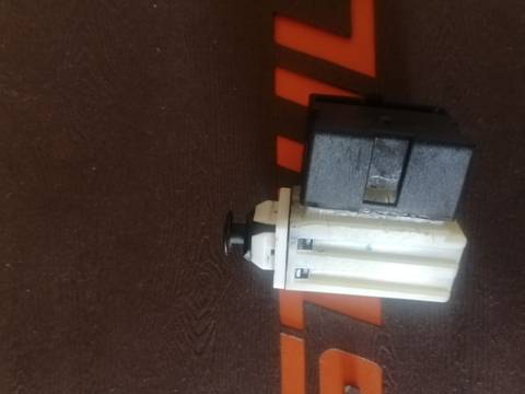

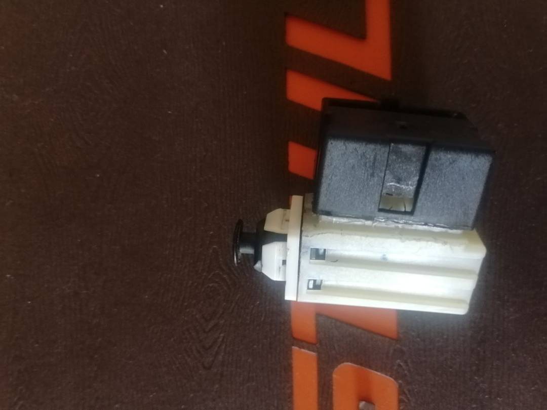

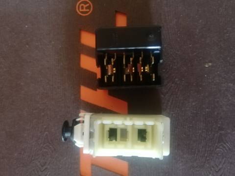

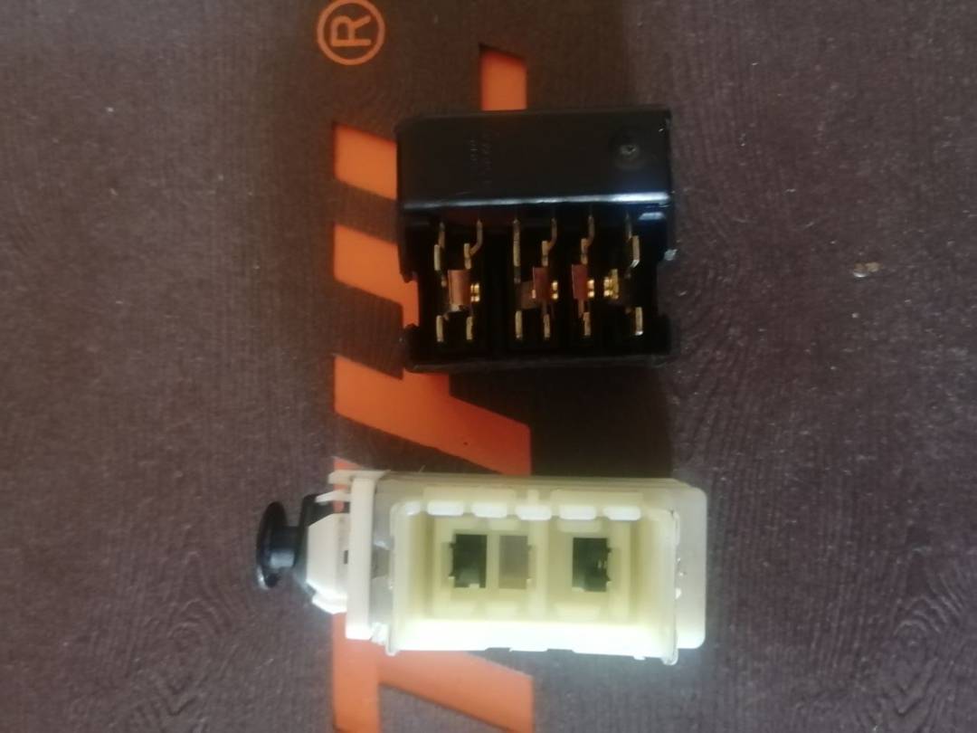

Александр Рэм Нижний Новгород Сканер какой неисправный датчик показал? Если какой то из задних, то проблема в проводке к датчику. Надо менять кусок видимой проводки, кото…
Да, симптомы один в один.
Приходит и уходит когда захочет, но не факт что датчики. Звонил каждый датчик в отдельности, все исправны. Осмотр проводки к ним тоже ничего не выявил.
Пока не добрался до концевика педали ножного тормоза (лягушки))).
Вскрыть без последствий не удалось, с защелками постарались изготовители.
Внутри три пары рабочих контактов, две пары из которых были подгоревшие, с соплями, похожими на сварку.
Убралось надфилем, смазалось, собралось и на место...
Ошибки ушли, головняк пропал.
Но заказал у Алексея новый, его и поставлю, на всякий хер))
Тоесть лягушка ручника выдавала ошибку по датчику АВS ? Или я что то упустил?

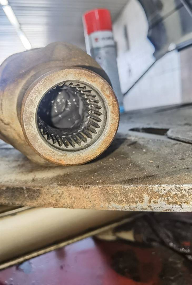

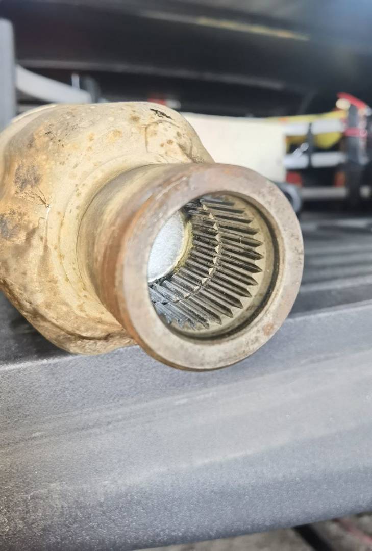

AB Andrey Biryukov 24 июля 2022, 15:11
Хотел срастить с валом с помощью LOCTITE 660, но передумал. Набил смазки шрусовой дополнительно, уплотнительное кольцо заменил. Буду наблюдать за состоянием.
AB Andrey Biryukov 24 июля 2022, 15:23
Только зимой, не отключая. Думаю около 20% от общего
AB Andrey Biryukov 24 июля 2022, 15:24
А эта заглушка могла вовнутрь провалиться и быть перемолота триподом? Просто не понятно куда она делась
AB Andrey Biryukov 24 июля 2022, 15:26
Сейчас буду левую полуось снимать- посмотрю как там дела
AB Andrey Biryukov 24 июля 2022, 16:04
Что лучше, господа, набить смазкой как было, или loctite 660?
