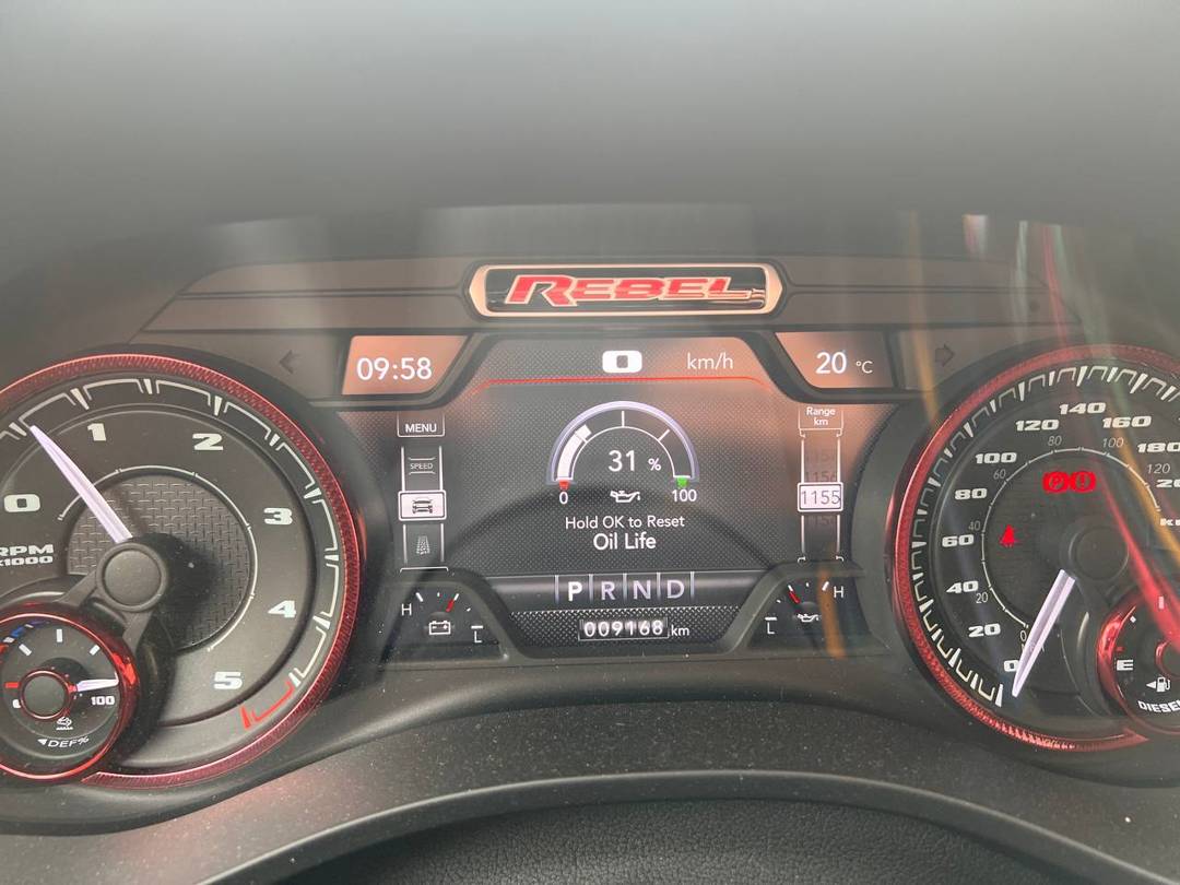

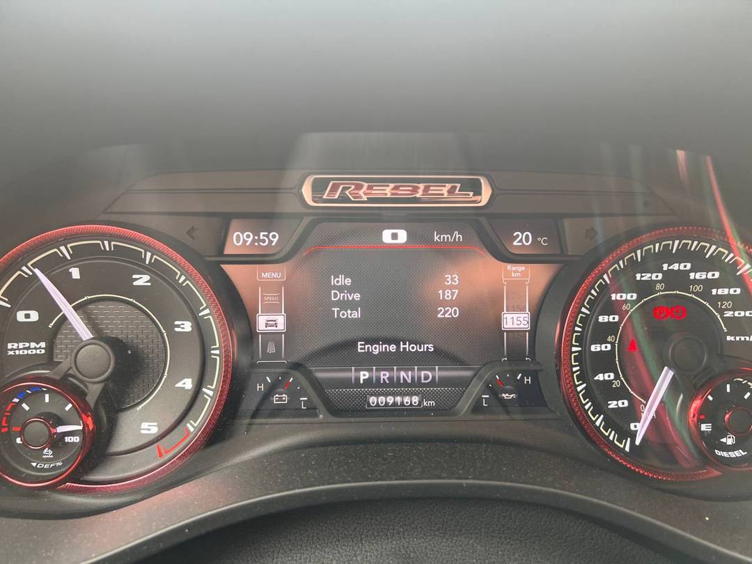

А, для 3.0 V6 EcoDiesel на Rebel 5 поколения такая же будет рекомендация? Стоит ли ориентироваться на показатель OilLife? По мануалу, вообще, замена каждые после 16тыс км.

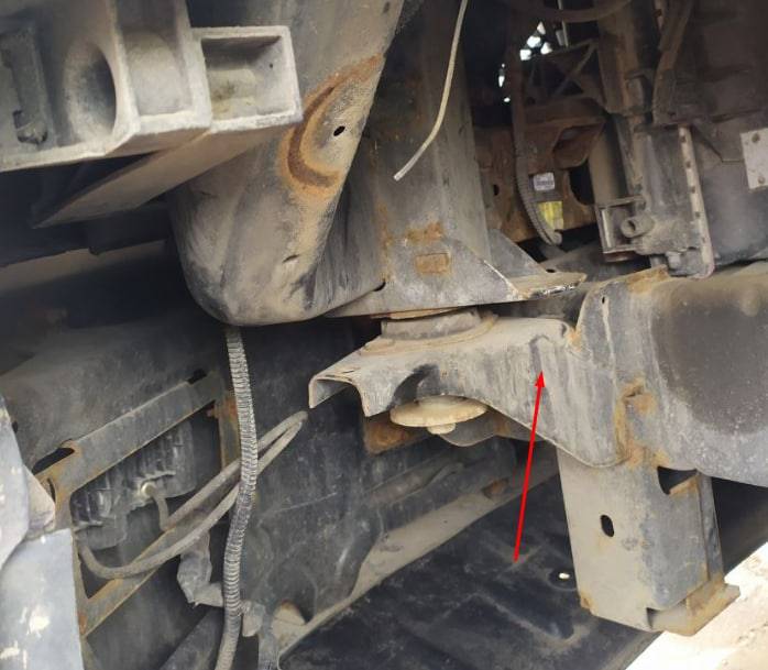

Стоит ли заморачиваться на ram1500’22 обработкой антикором? И как переносят наши машины московские соляные ванны в зимний период?
Я думаю стоит
Иначе на кузове арки в первую очередь пойдут гнить
Я по нему меняю, в моем режиме замена получается вообще 8-10 ткм. Там как я понимаю учитывается много факторов, от моточасов и пробега до режимов работы.
