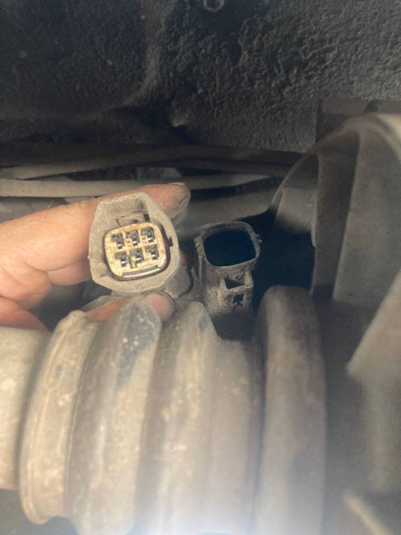

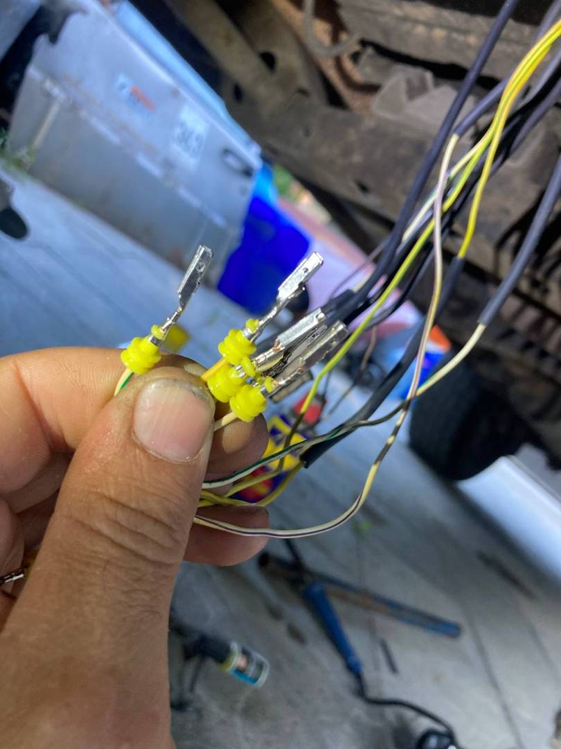

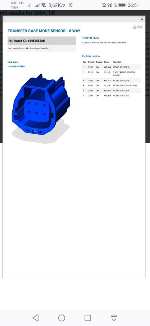

Ребят, добрый вечер!
Ни у кого нет возможности дать распиновку по цветам (каталог или залезть сфоткать) 6ти мирового разъёма у раздатки Додж рам 1500 5.7 2004г
Намотал косу на кардан, новую и б.у не нашёл, восстанавливаю
Заранее спасибо !
