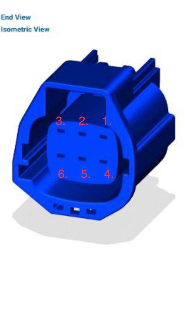

Глупый вопрос по нумерации
Так?
Так?
На разъёме цифры должны быть
И на тригены есть норм пдф со всеми схемами кстати
Где можно раздобыть?
