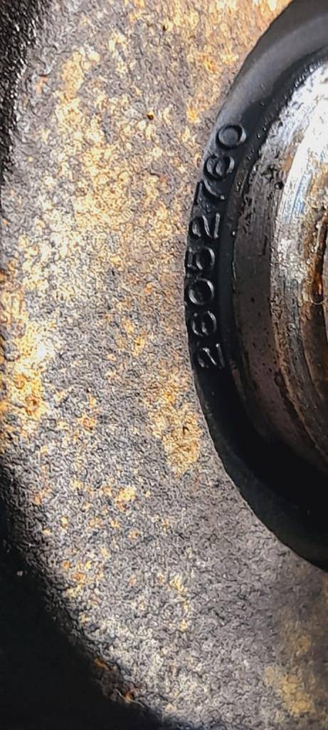

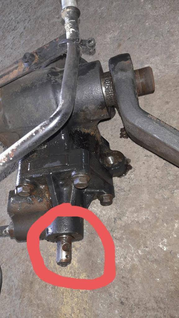

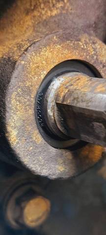

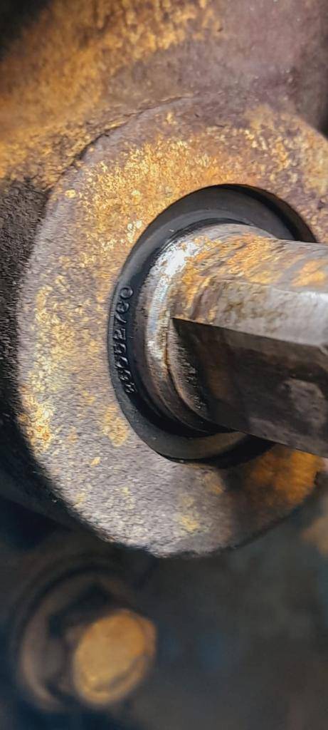

Подскажите где найти и купить этот сальник,рулевой редуктор,RAM 2500 6.7 2011 год
Как вариант снять и попробовать подобрать по размерам
Есть фирма занимается продажей запчастей к рейкам и Гурам, в инете сайт найдешь по любому, там и каталог есть с размерами, сальники точно можно найти
Сальник редуктора ГУР со стороны кардана №26052760. Размер 20.00/35.60*6.00/7.70, 20,5×35,5×6,7. Аналоги: Motorherz HA0333, HA1285, GS SL-00562 20 35.6 6/7.7, ATG 26052760, 39005, 39327, 71014963, 71014984, RP141, S-080061, S-081108; KRAUF HAZ0333CS, HAZ1285CS; MSG F00562, Gelzer 10620ST 20x35.6x6/7.7, SDS EXCLUSIVE №APU00773XXX.

Может кто то конкретно сталкивался,и конкретно знает решение???
Ну выше скинули тебе ссылку
Да, переключи из режима авто в ручной выбор
Не то
Что не то? На фото номер 26052760
Аналог HA0333
