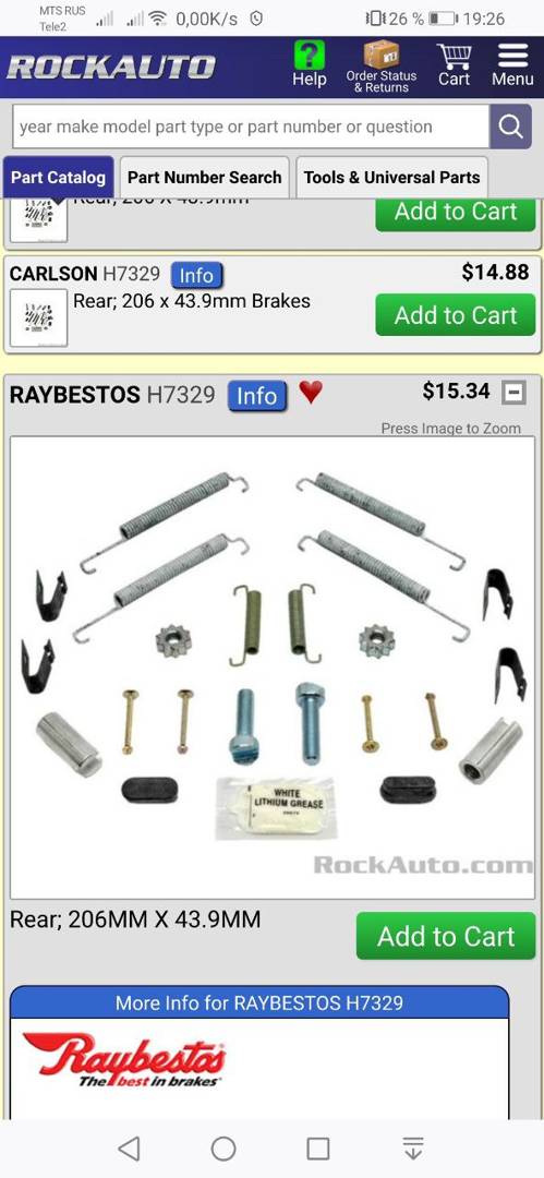

Всем привет. Решил починить стояночный тормоз на 4 ресте. Нужен совет и помощь. Что бы два раза не разбирать, какой ремкомплект и какие колодки заказать? Может есть у кого-нибудь информация?
Артем Юдин Всем привет. Решил починить стояночный тормоз на 4 ресте. Нужен совет и помощь. Что бы два раза не разбирать, какой ремкомплект и какие кол…
Колодки можно заказать. Говорят от 3 го подходит. Сам недавно делал обслугу. Провисал трос. Новыми колодками не лечится. Разобрал, почистил сам механизм, вынуть не смог, мешает полуось. Если будешь разбирать и снимать, то с левой стороны на колодках 2 пружины снизу, а с правой они вверху. Получается с наружней стороны и с внешней. Когда будешь ставить, то одевается внутренняя, потом ставишь на месте и одеваешь внешнюю. Ну и чуть развёл ещё.
АЮ Артем Юдин 4 июля 2022, 19:39
А есть у кого-нибудь номер колодок стояночного тормоза? А то на авось покупать не хочется. В базе найти не могу.
АС Алексей Супертюнинг 4 июля 2022, 19:48
от 3 ген 852PG тоже подходят
