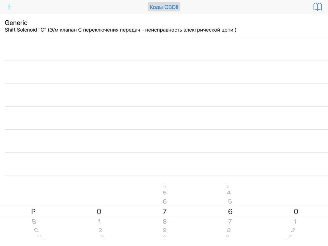

Додж авенжер 2007 г.в поменял масло в акпп через 200км коробка упала в аварию по диагностике p0760
Проблема в гидроблок?
В первом приближении да.
Что посоветуете делать
Проверить электрическую цепь: соленоид-блок управления АКПП.

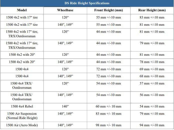

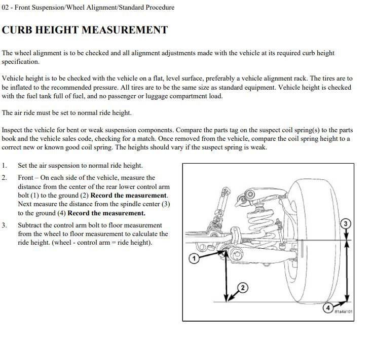

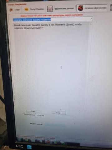

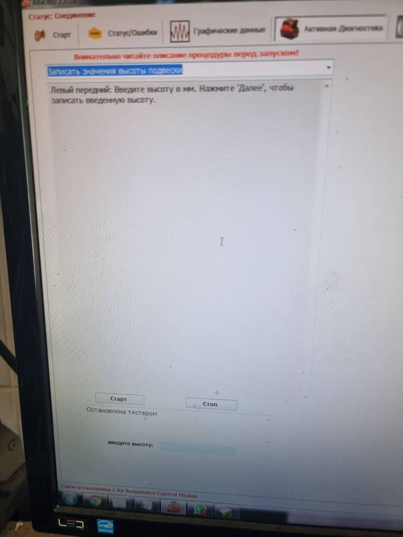

Калибровка подвески
Подскажите, данные где брать
Откуда и куда мерять

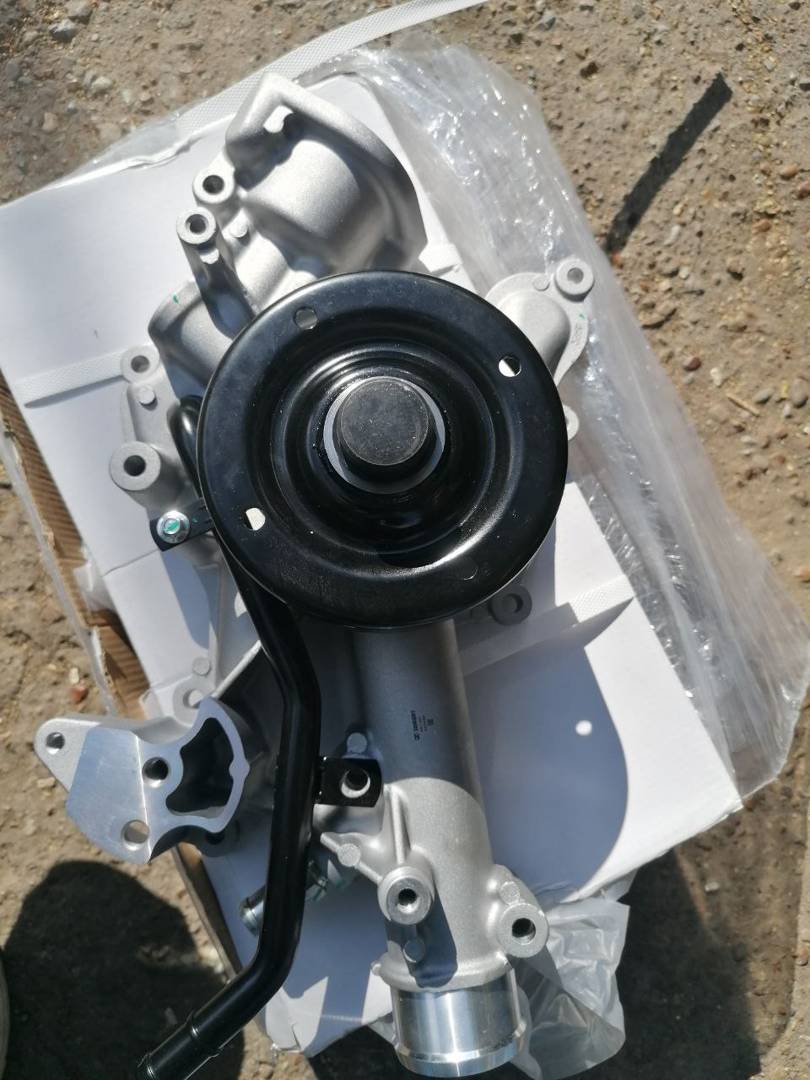

Всем привет, подскажите это с Рам помпа, 5.7 03год

Правда 4ген, но думаю и на 5 пойдет
Короче нашёл тут в группе данные 90 90 70 70
Их выбили
