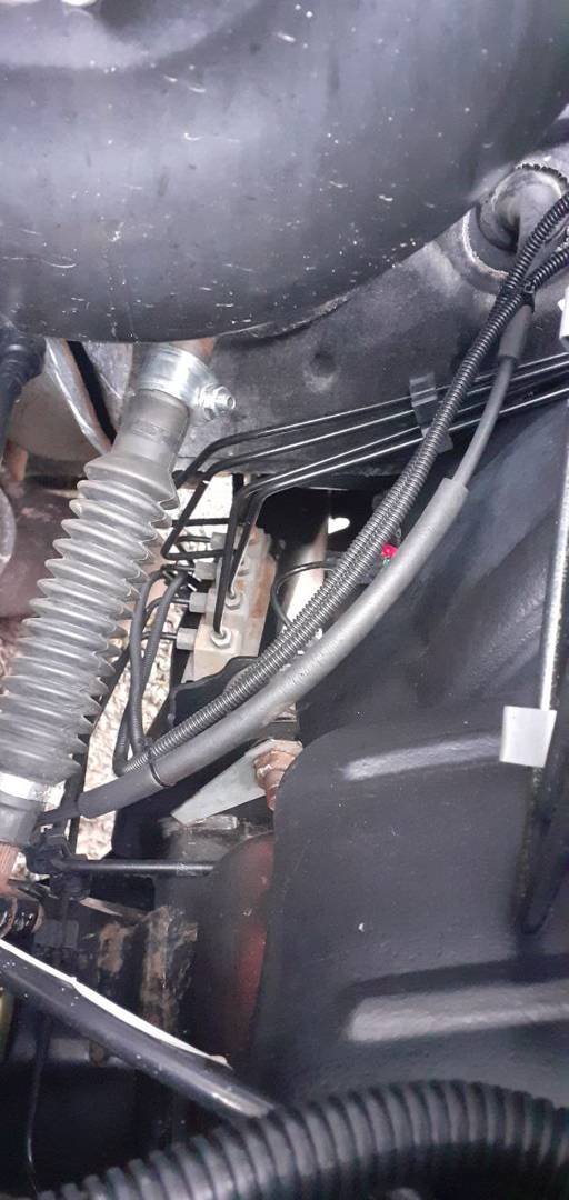

Стук рулевого вала в шлицевом соединении находящемся под капотом убрал с помощью хомута от жигулей.Хомут с рулевых тяг .

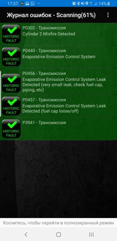

Продолжаем игру! На каком цилиндре был пропуск не помнишь случайно? ;)
У меня на 7ом))
Игра продолжается! Только что на 8-м поймал. Пока стёр ошибки, едет
Тоже на ускорении
Катушка это прям редкая редкость...
Ну у меня уже один раз была такая редкость. Посмотрим, "повезет" ли ещё раз)
От газели катушки подходят, говорите?)

И у нас так было.. на 4 ом 😐
До этого было на 2-м, по-моему

У нас? Не.. 4 и 8 тупили за весь период владения
@Yojenka у меня)

При жестко зажатом варианте не раздолбит саму рейку? Кузов и рама играют и порой не слабо так.
Или просто убрали люфт и осталась возможность движения в этом месте?
Про ход рамы относительно кузова я не подумал,ход остался ,но с приличным натягом.
Вот как бы этот натяг не убил чего в рейке, не известно насколько она готова держать продольные нагрузки.
Но это все теория конечно
Я поджимал на снятой, первый раз перебрал, при установке не смог задвинуть вал, пришлось подгонять так, чтобы без люфта и ходило нормаль не о

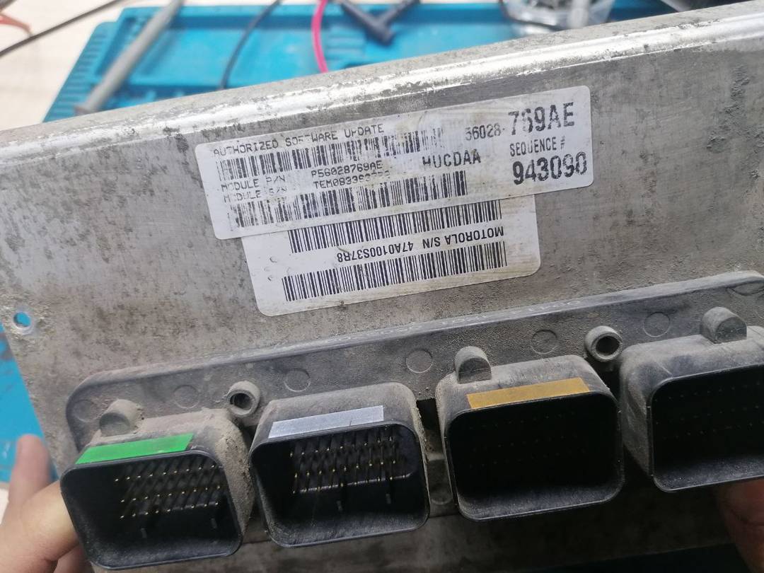

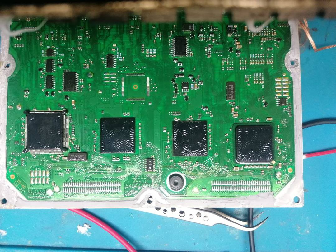

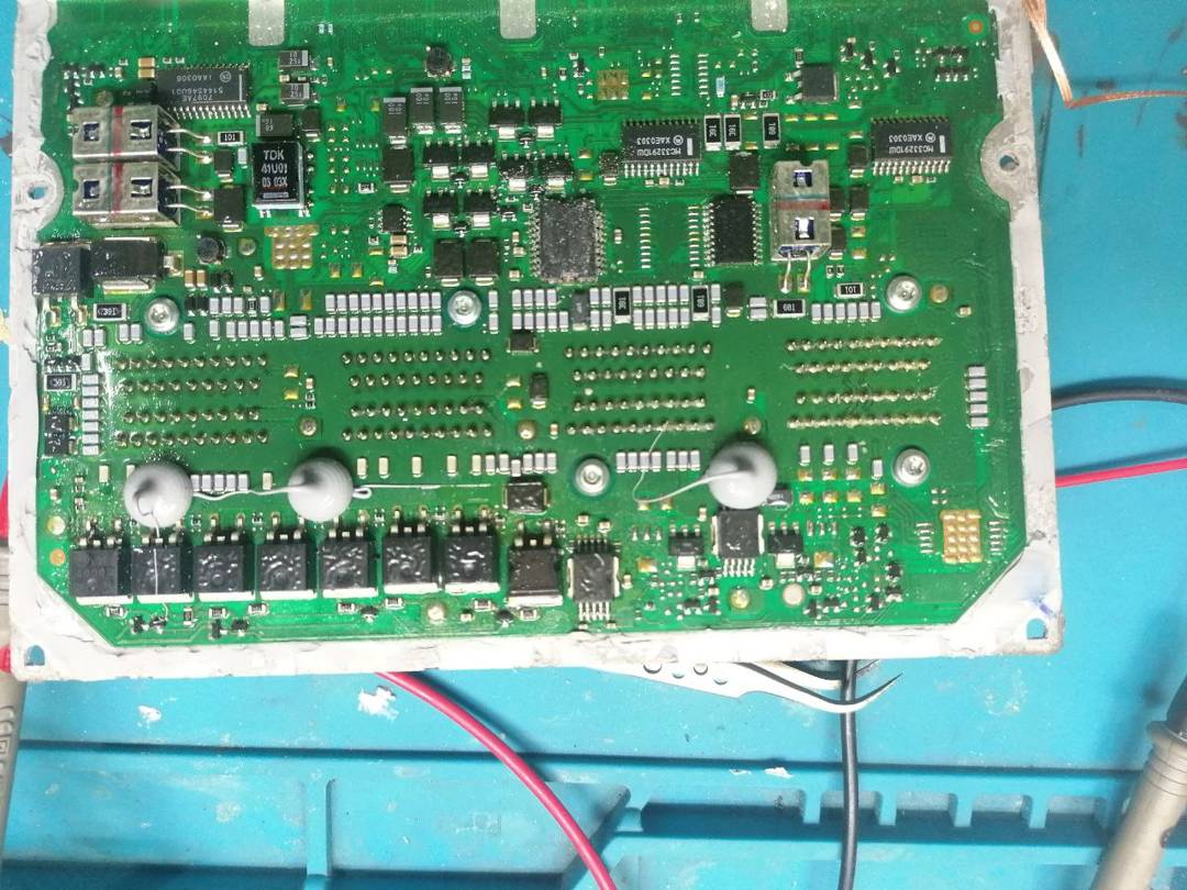

Доброго времени, какая микросхема в блоке эбу отвечает за управление ключами катушек зажигания рам 2002г хеми 5.7

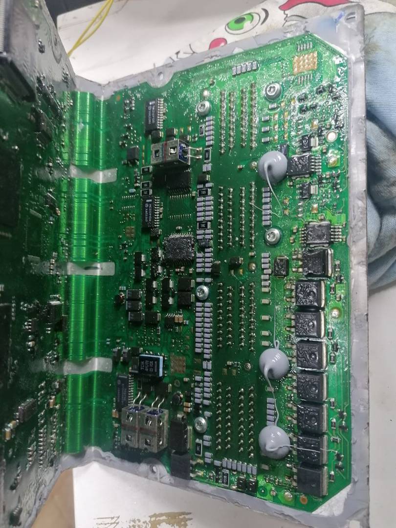

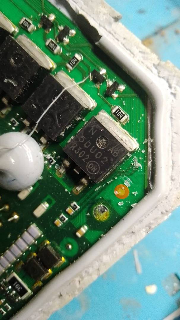

Выгорел этот транзистор, нет управления на него
Звони ногу соседнего такого же

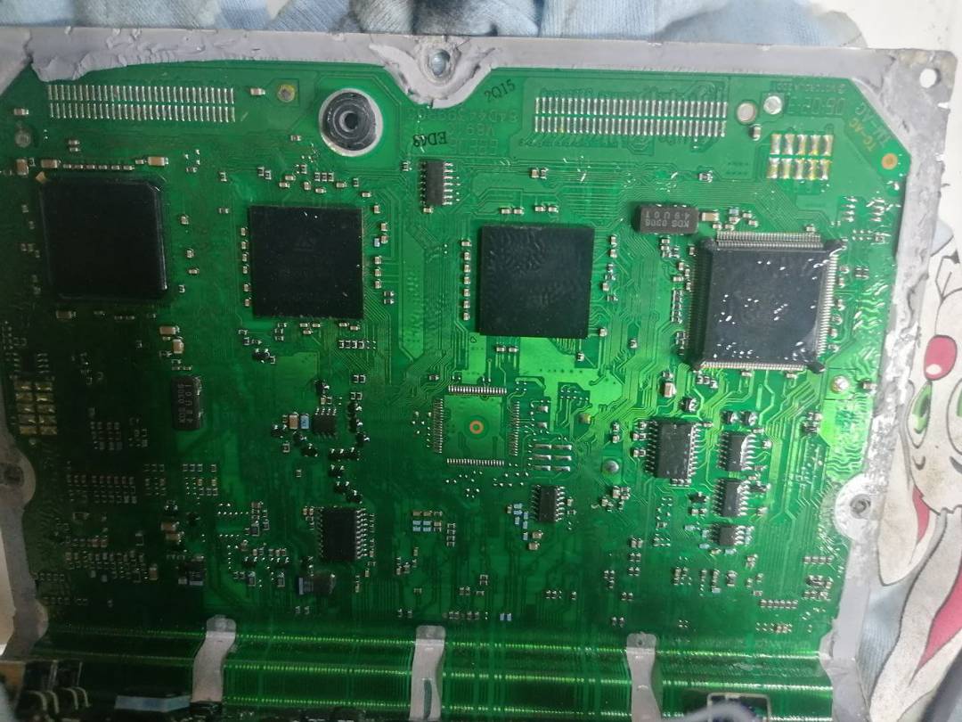

Обзорное фото блока дай, мож подскажу
Это по факту ключ, трансы ниже
Скинул фото
Форсунку на кз проверяли?
Форсунку нет, нет сигнала на ключ управления катушки
