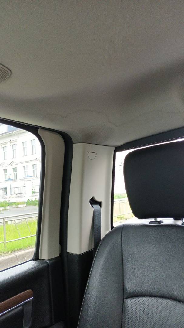

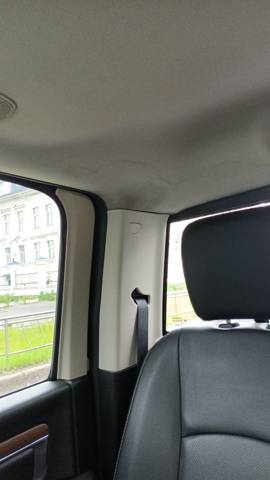

Пошел дождь потекло. Что проверить? Посмотрел вроде все красиво сверху

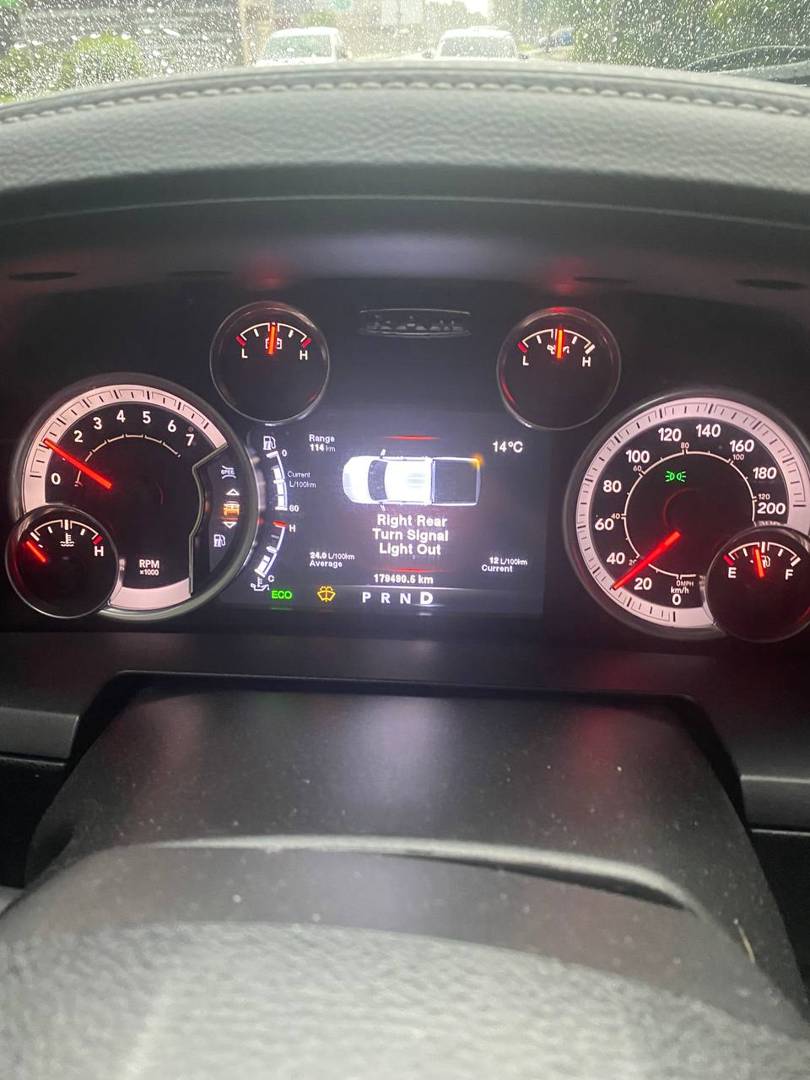

4gen рест , поворотники же диодные, куда копать? Пошёл дождь каждую минуту появляется, контакты?
