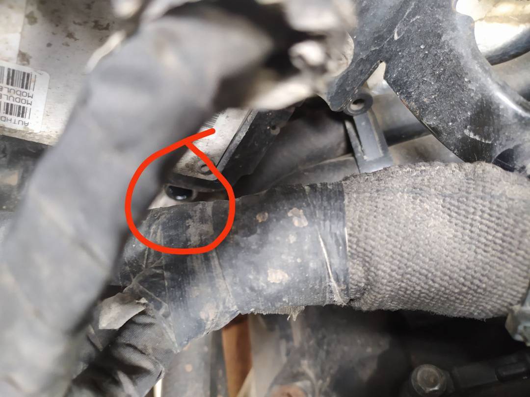

Подскажите пожалуйста, что это за трубочка, и должен ди с неё подкапывать конденсат?
Если стоять лицом к моторному отсеку, то это слева. Рядом щуп коробки
С Сергей 18 июня 2022, 12:07
Это слив конденсата из испарителя кондиционера. Все нормально. В жару из него льётся порядочно

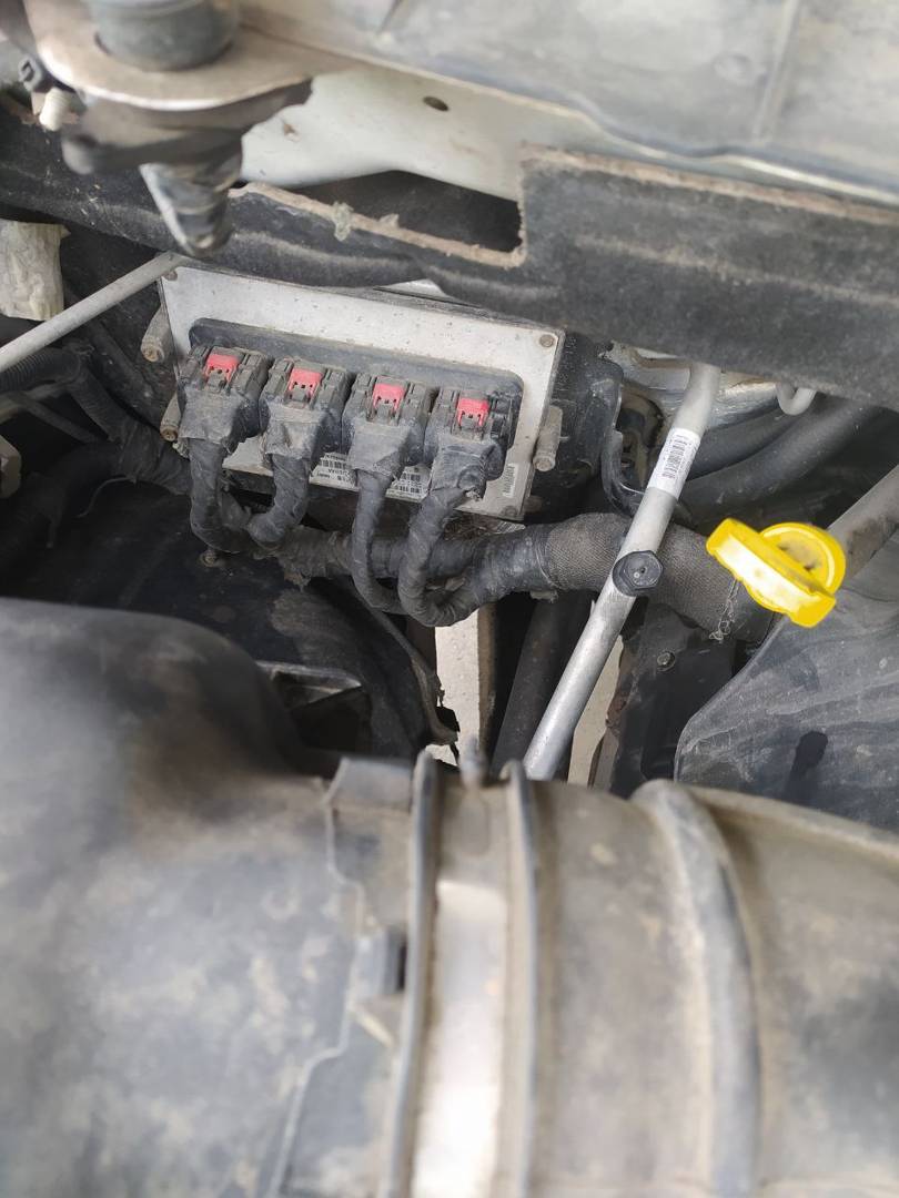

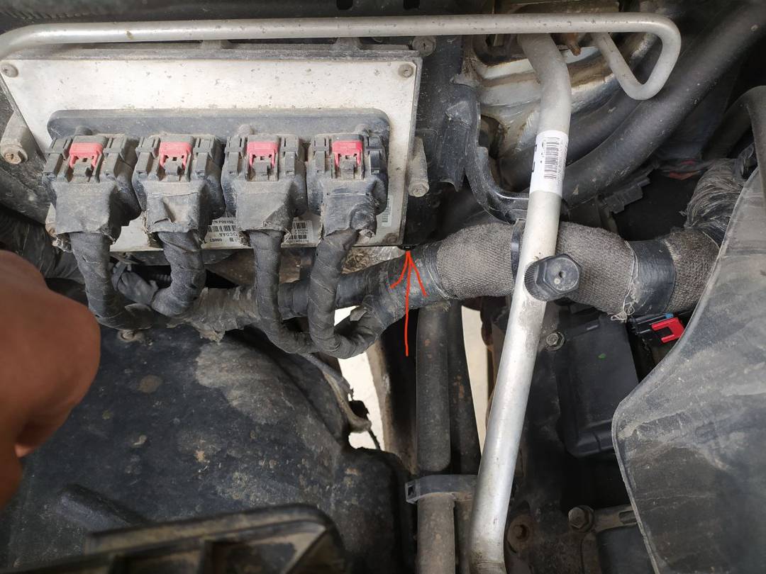

Добрый день подскажите что может быть не включаются задние парктроники на приборной панели пишит сервис но ошибок при этом нету что может быть
С Сергей 18 июня 2022, 12:50
Андрей 111111 Добрый день подскажите что может быть не включаются задние парктроники на приборной панели пишит сервис но ошибок при этом нету что может бы…
Датчики проверить легко, при включённом парктронике коснуться тыльной стороной пальца датчика- проходит легкий разряд тока, кожа на руке его чувствует. Обычно гниют боковые-на них все летит из под колёс

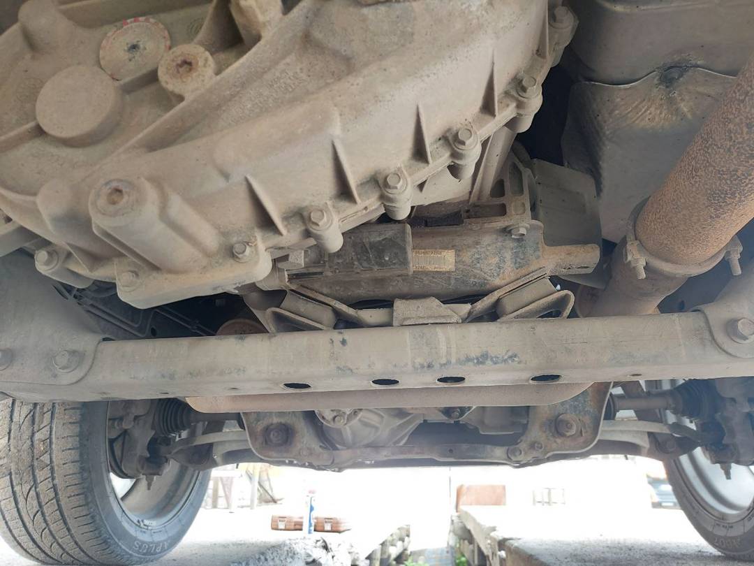

Хочу снять подушку коробки и проклеить её, пока едет новая. Придётся снимать траверсу, подскажите за что лучше домкратить коробку?

Alexey Zhitnikov Товарищи, день добрый) Хочу снять подушку коробки и проклеить её, пока едет новая. Придётся снимать траверсу, подскажите за что лучше домкра…
Я бы искал первопричину(люфт кардана, умершие подушки мотора)тк они условно вечные относительно самого рама
AZ Alexey Zhitnikov 18 июня 2022, 16:08
Сергей Я бы искал первопричину(люфт кардана, умершие подушки мотора)тк они условно вечные относительно самого рама
Карданы в порядке)
Подушки мотора свежие, поставил недавно предыдущий хозяин, мне кажется они и убили опору, но на неё он, видимо не обратил внимания
AZ Alexey Zhitnikov 18 июня 2022, 16:22
Таки перепроверил подушки двигателя. На правой и правда видно микротрещины. Но при этом никаких отслоений нет.
Левая вообще отлично. Есть смысл менять обе или можно обойтись одной?
AZ Alexey Zhitnikov 18 июня 2022, 16:24
На ваге если умерла одна, то обычно приговаривали обе. Но там Гидравлические-электромагнитные))
Я замучился с ним уже, за что то цепляется и не пролазиет, выхлопная мешает
ЕВ Евгений Вознесенский 18 июня 2022, 16:42
Открути заднюю опору кпп от перемычки если на сервисе и коробку вверх можно будет чуть поднять
