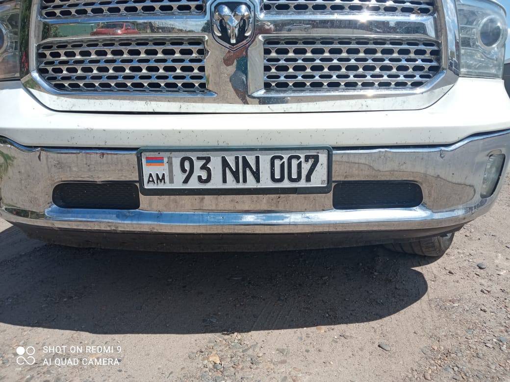

Доброго. Мужчины, подскажите, как буксировать в случае чего машину? В смысле крюка нет буксировочного. Или я не нашел 🤷🏼♂️. 1500 17 год лареми

Докупить передние крюки у @Anatolich_77 или попробовать из сша доставитб
Заглушки в бампере съемные?
Фото бампера сделай
По чем крюки подскажите?
0, 5, 10, 15 - 40
Крюки торчат

Вырезать надо, если спорт
даже если не спорт, все равно надо резать
Этого не знаю, не видел

@Karbotron вот у него про наличие
68089195AA номер вроде
@Anatolich_77 просто вытащить заглушки там нельзя?
Неа
Не, наверно можно, но бампер снимать
нет. Будут отверстия очень больше. лучше замерть, выпилить и все
Чтобы снять бампер надо арки отрывать:)))
