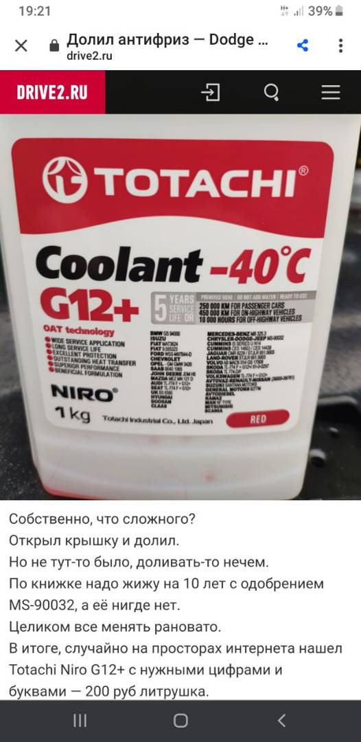

Парни, всем привет! 05066386AA у этого антифриза какие допуски и характеристики?

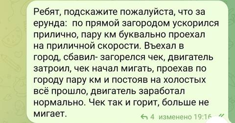

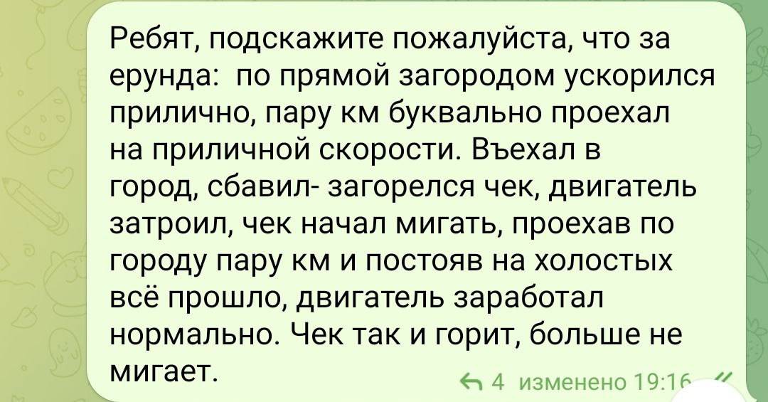

Не знаю нужно не нужно писать. В общем для пользы дела, как говорится. Недавно поднимал вопрос. Замена катушки на 6 цилиндре исправила положение. Всем спасибо
Андрей Наумов Как это не нужно… Очень даже! Кого-либо постигнет этот трабл в свое время…🤷‍♂️
Ну тогда ещё добавлю, что в последствии троение началось на горячую, а потом и в принципе постоянно. Так же мигал чек и постоянно издавал сигнализирующий звук. Как и сказал замена катушки и ее разъема решила вопрос.
SO Sergey Orekhov 17 июня 2022, 22:23
mxsd Не знаю нужно не нужно писать. В общем для пользы дела, как говорится. Недавно поднимал вопрос. Замена катушки на 6 цилиндре исправила полож…
Моя ставка сыграла!!!)) Была очень похожая ситуация. Один раз при резком ускорении появились пропуски и семерение. Так начинала умирать катушка...

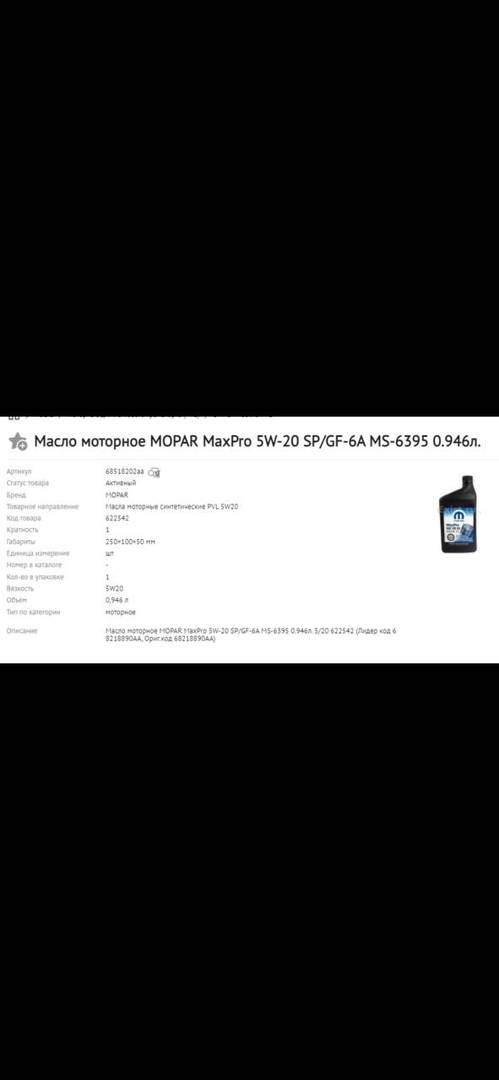

Я на 5w 30 и мдс как работала, так и работает
Е Евгений 18 июня 2022, 05:47
Была возможность купить и 5-20 , но специально взял на 30, опять же все это субъективно, типа лучше оно. Все работает , ошибок нет , mds работает
