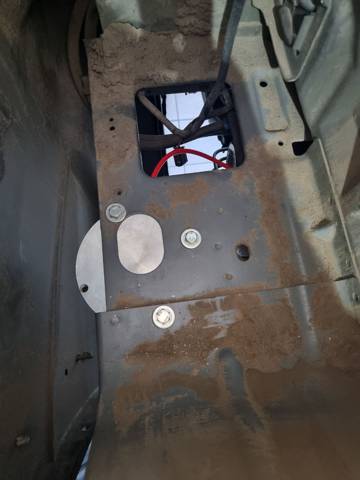

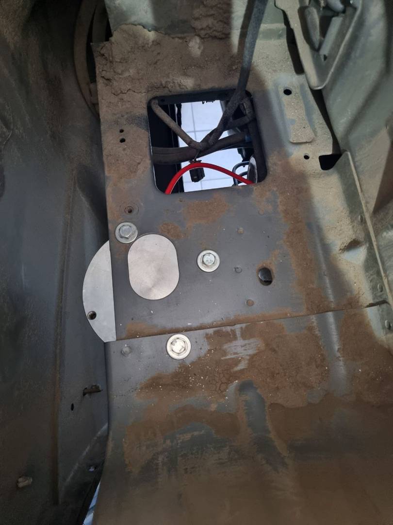

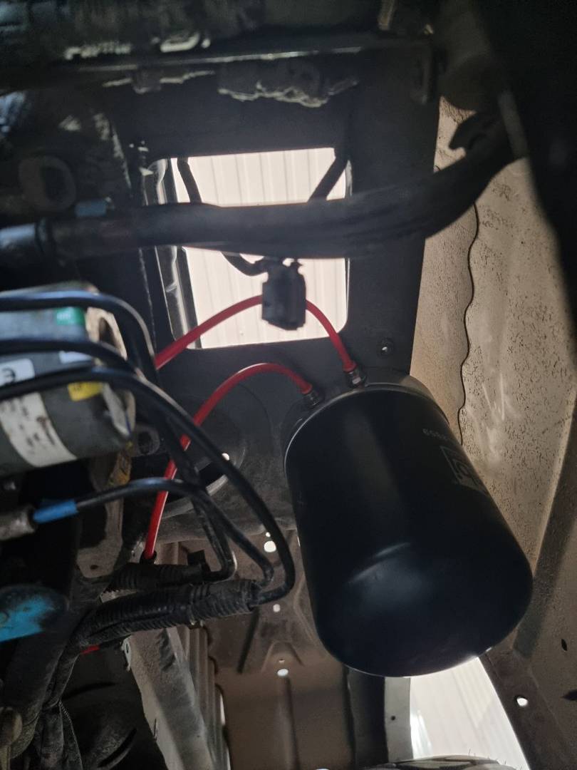

Если кому пригодится-место для установки в 5ген абсорбера для пневмы. Решили, это самое удобное

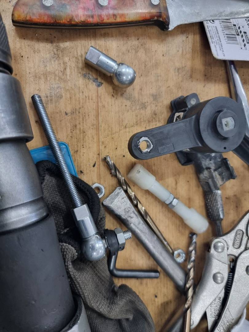

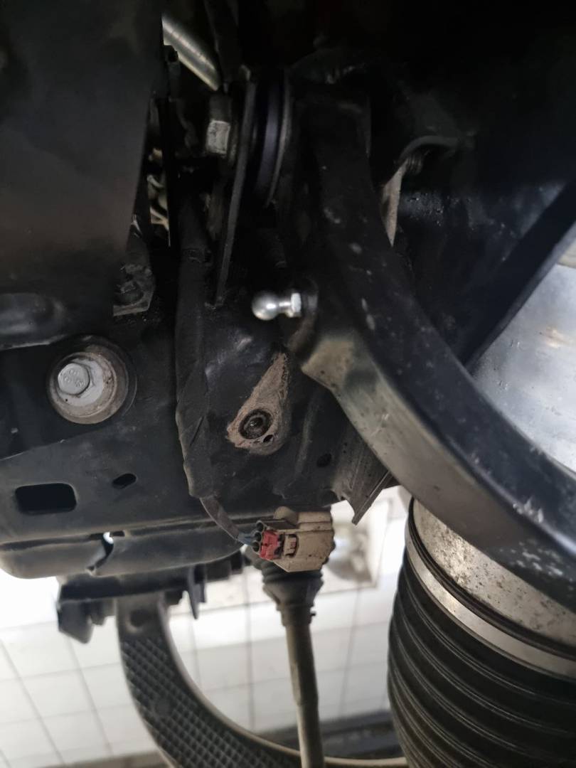

Для установки нормальных регулируемых поводков нагрели ухо на датчике и вклеили гайку. С рычагов высверлили старое ухо и вкрутили новое, посадив на резьбовой герметик
Castor Troy Попробовать пластиковый поддон из под банки с маслом. Аккуратно отрезать верх и сделать крышку герметичную. Замовилить. И прикрепить
Сейчас самое тяжелое - это понять, как регулировать поводки. Точного алгоритма ни у кого нет. Только научным тыком. Выставим приблизительно на глаз, что бы все режимы подвески поднимались и опускались, а затем будем считывать давление.

Обратные клапана там? И типа солдатика(пердуна)

DIOS Сейчас самое тяжелое - это понять, как регулировать поводки. Точного алгоритма ни у кого нет. Только научным тыком. Выставим приблизительно …
Его и не может быть, выкрутил линки и замерял рулеткой и опять выкрутил. Если бы ты брал у Анатолича я бы тебе по крайней мере по морде подсказал бы))) ибо сам уже проходил этот путь
