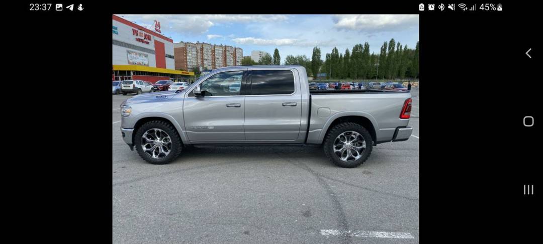

Давай ещё раз. 35ые колеса можно поставить на стоковую подвеску? И все будет нормально
Я на 4ген ставил. Пневма. Немного цепляло в крайних выворотах руля
То есть подрезать подкрылки и Брызговики 😳? Я все время был уверен, что для 35ых колёс только лифт нужен
Даже не думай😂
Купи лифт комплект, тем более Мопар сейчас официальный комплект продаёт. А то в сервисах такой фигни наделают
На автору в ростове продают. Колеса 35ые
Мт на 22 🤦♂️🤦♂️🤦♂️
И подвеска сток похоже
И подкрылков нет и брызговик обрезан. Видел я такого в Москве
Кстати вообще брызговика нет по фото
Ещё любят кувалдой заламывать карман🤦♂️
Попробую отрегулировать... если не получится-буду думать в сторону демонтажа проставок
Я не стал ничего резать. Просто сменил колёса
На родной размер? Или суть больше
Да, чуть больше родного

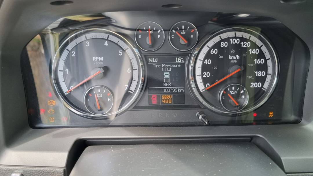

не заводиться рэм 1500, бензин! Горит сервис 4wd, стартер не крутит! Хотя день назад было все хорошо,! Что можно самому сделать, ? Сам на даче , далеко от питера
Проверь клеммы на стартере. Или вообще сними его, два болта, повесь в воздухе на проводах, проверь.
Далеко дача?
100 км от Питера в сторону выборга
