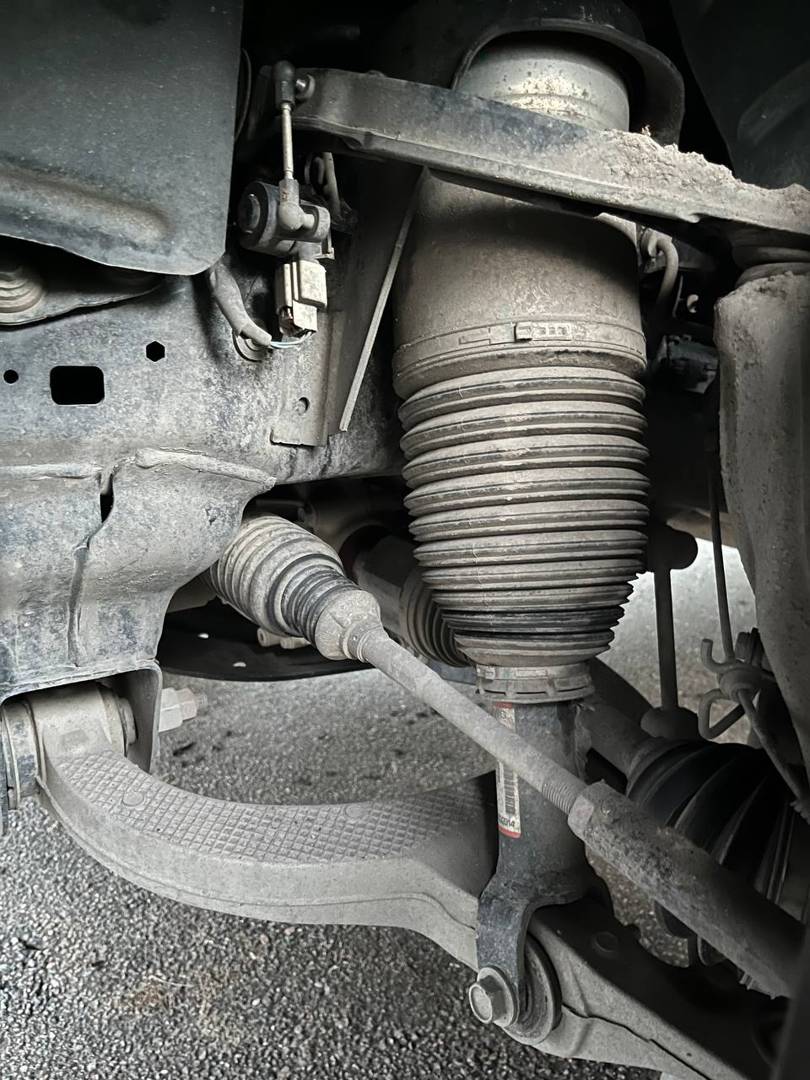

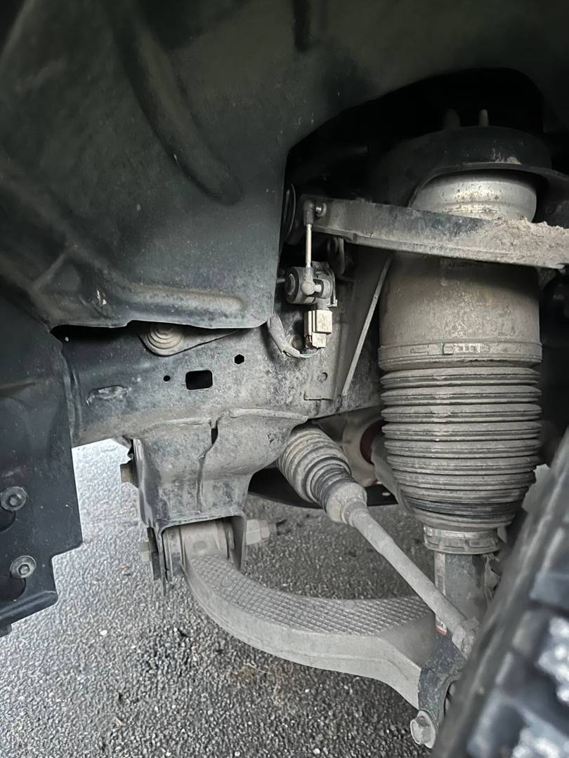

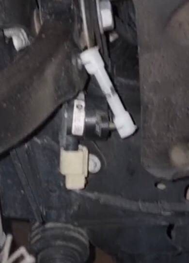

Sergey Orekhov Ну пластиковая тяга с таким углом стоит, что есть сомнения что она вообще корректно работает.

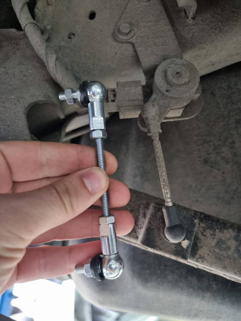

А зачем вообще тяга, если можно калибровкой выставить пороговые значения? Или значения только выбрать можно из набора? Также нн пойму зачем колхозные тяги если модно нарезать резьбу левую и правую и гайку сделать таким же образом
Алексей Золотарев А зачем вообще тяга, если можно калибровкой выставить пороговые значения? Или значения только выбрать можно из набора? Также нн пойму зачем …
Я им привез такие тяги. Они не захотели высверливать крепления родной тяги на датчике и поставили свои тяжки
АЗ Алексей Золотарев 28 мая 2022, 21:33
Грамотно выглядит с пыльником 👍🏼 когда отказались высверливаться надо было валить из этого сервиса
АЗ Алексей Золотарев 28 мая 2022, 21:37
Типа оставить родные тяги, но положения прописать по своим хотелкам
Это я так хочу попробовать сделать, ибо не нравится мне когда жопа выше морды

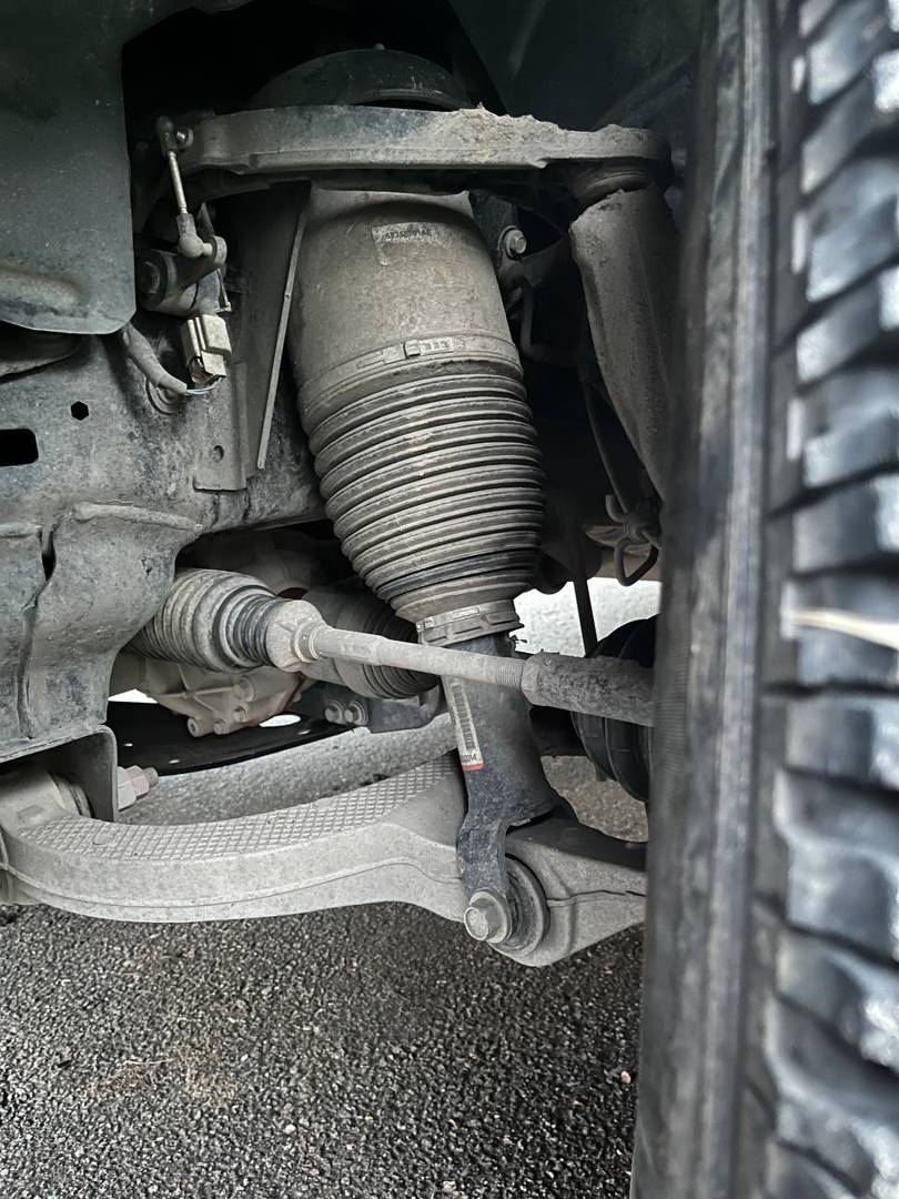

Вот сток пневма в аэро,колеса 275/65r20 то есть 34.5",привода в горизонте.
