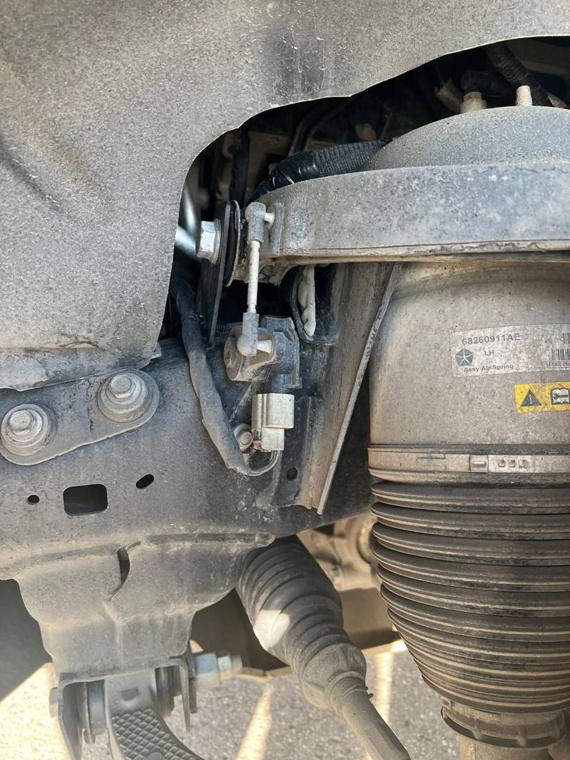

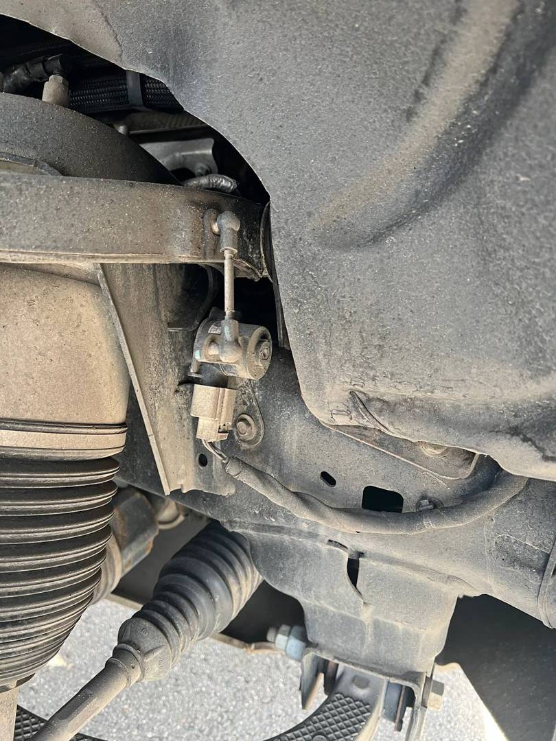

Сбросьте пожалуйста фото датчика положения кузова 5ген пневма передняя ось в режиме нормал

Через час остановлюсь скину

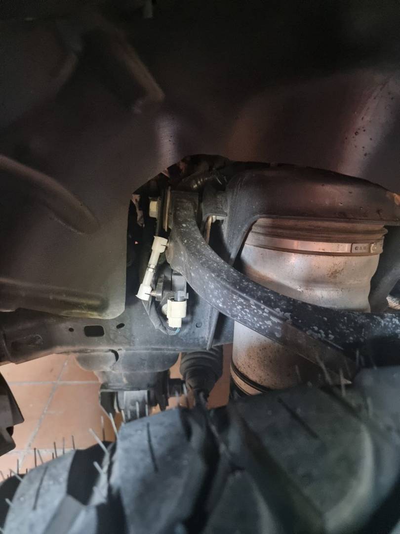

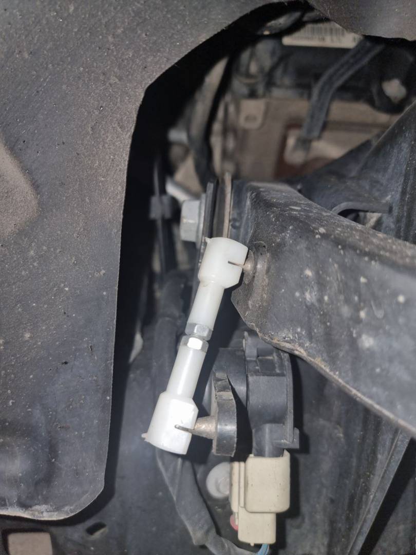

Поставили они другие поводки во первых. Не те, которые я им давал от Анатольевича. Они стоят под углом.

Nordline Это мне напоминает тяги от жигулевского карбюратора
Все равно не понятно. Сняли стойки. Повернули их на 180 градусов, прикрутили сверху проставки и поставили на место. Рычаг опустился вниз и почти касается датчика положения кузова. Сегодня влетел правым передним колесом в яму, так эта тяжка просто слетела с шарика крепления на датчике.

Я думаю решение где то на поверхности.... может кто уже сталкивался или кому то делали? Хотя бы посмотреть, как регулировали поводки по осям

Я думаю что то по пневме.... из за неправильной регулировки поводков. Может машина видит не то положение и в баллонах слишком большое давление
Sergey Orekhov Ну пластиковая тяга с таким углом стоит, что есть сомнения что она вообще корректно работает.
Почему такой угол получился? На фото что выше сбросили, вроде они соосны и от изменения угла наклона верхнего рычага они все равно должны быть на одной плоскости оси
