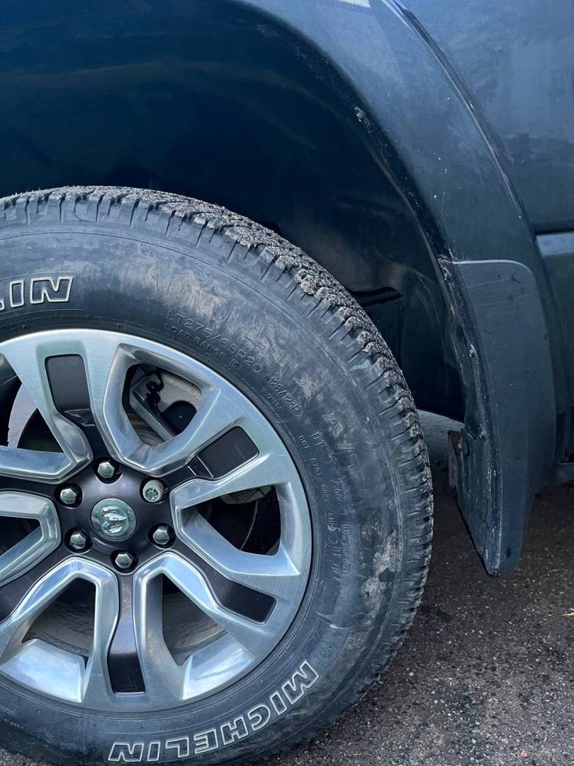

35-е влезают бегом на офф,но длины аммортов видимо не хватает и жесткости. Даже на стандарте.
Я пошел продолжать бухать. Я зделал всё,что мог. Я ухожу

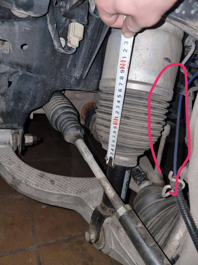

Проводу абс явно плохо скоро будет

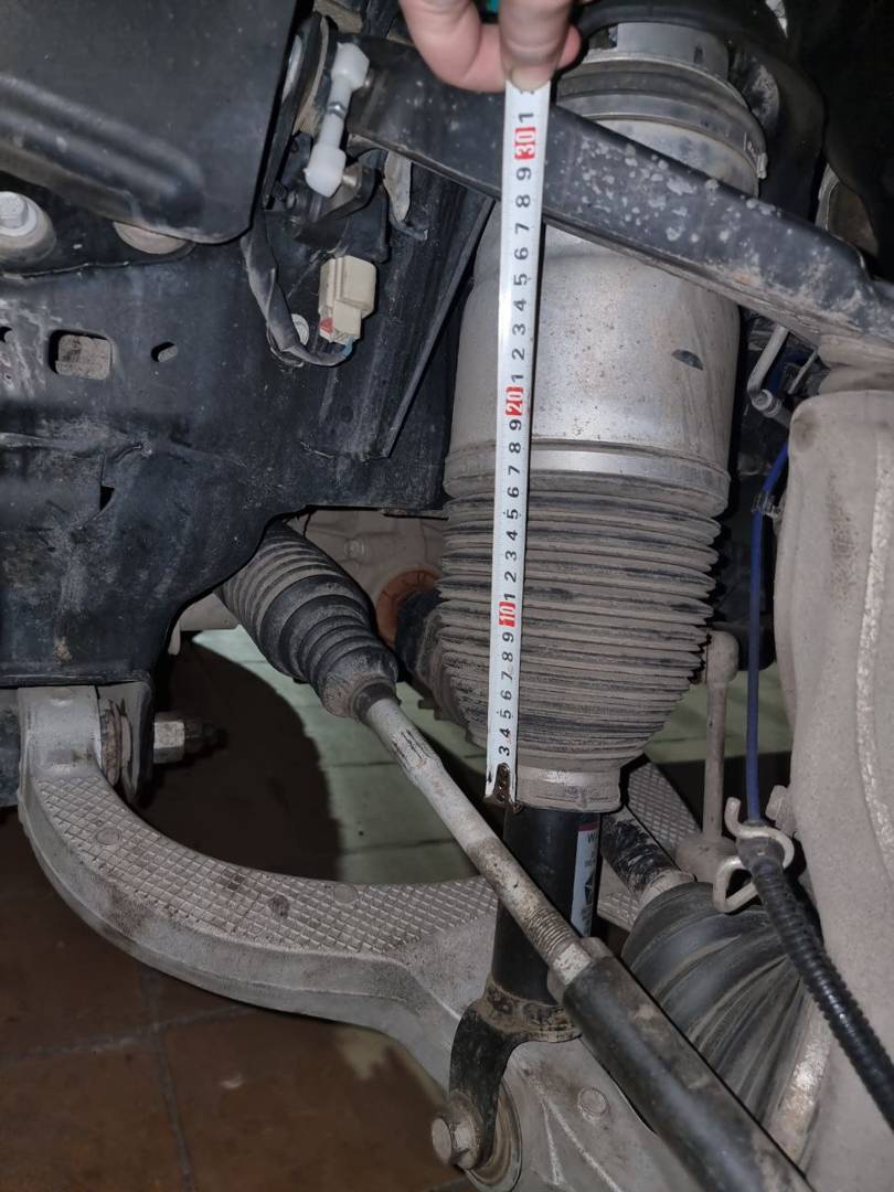

А что мешает раздвинуть шток до нормального положения? Гайки же есть
Хотя бы в см на стоке замеры высоты гофры во всех положениях
Если я не могу поднять выше Нормал - то я езжу по факту на офф2 сейчас
35-е влезают в режиме стандарт,только жестко. Зачем проставки?
