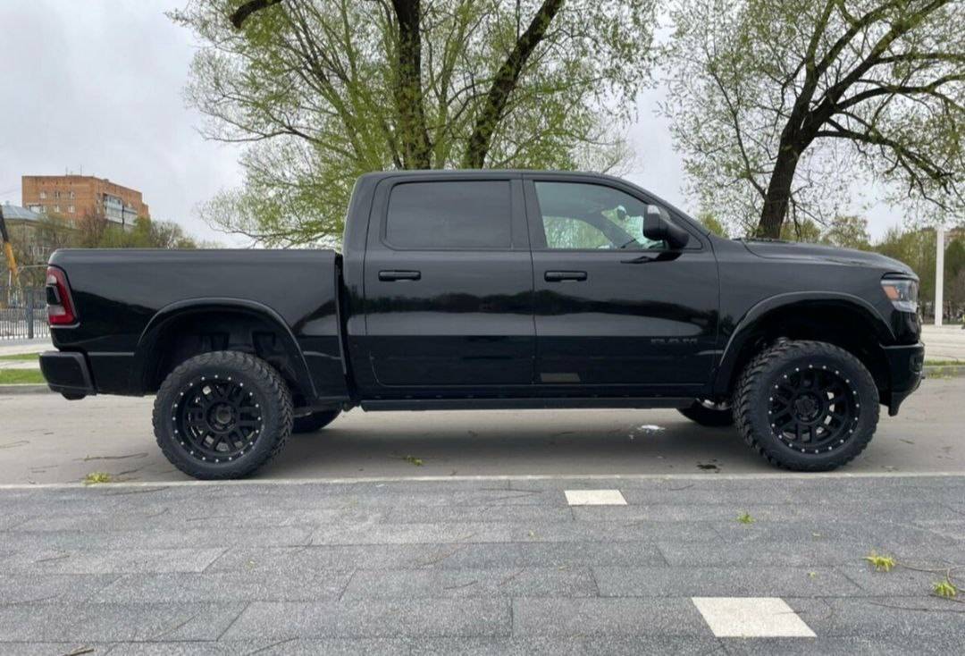

Ребят. Вопрос избитый. Но все же...
С помощью чего делается такой лифт? И насколько болезненно так ездить для подвески?

Ну да, но, наверное, бодиком см6 и подвеска 4см.будет безболезненно и высоко, вот только как залазить в него
С Сергей 29 мая 2022, 16:18
Ну я у себя сильно много их не заметил, но зато привода ровно стоят, по рулевому валу запас большой.
С Сергей 29 мая 2022, 16:19
Бампера да....но там пластины переходные....вопрос двух часов.вот крюки спереди буксировочные колхозить надо

Сергей American Muscle & Trucks Ребят. Вопрос избитый. Но все же... С помощью чего делается такой лифт? И насколько болезненно так ездить для подвески?
Почитай форум 5thgenrams, там много обсуждений китов, Хороший кит стоит конских денег, и даже ему нужны правильные руки. Ни разу все свои джипы не лифтовал и горя не знал.
DIOS Подскажите... пневма с лифтом мозг вынесла просто жесть. Всё же как становятся 35ые колеса на сток ? Особенно в режиме аеро? По трассе то ма…
Не надо на 5ген с пневмой 35",достаточно 275/65r20 или 295/60r20. В стоке я катаюсь на таких в постоянном режиме Аэро,ибо если ставить в Стандарт,то ходов подвески не хватает,отбивает жестко.

Парни, вот не совсем понятно отношение к технике. Большие колёса для форса бандитского? Рам не вездеход, это больше тягач. Зачем все это?
