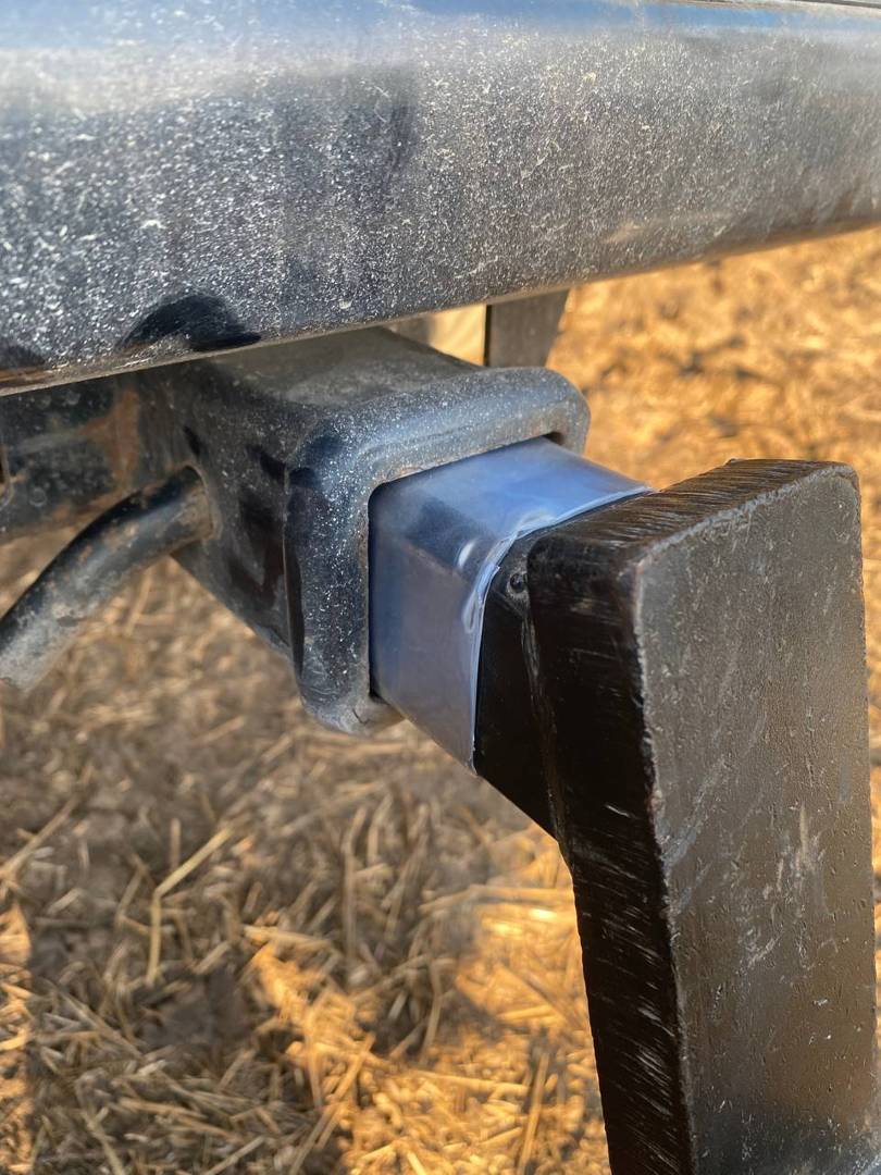

Маленький лайфхак. Если стучит и люфтит прицепное. Посоветовали обтянуть (феном усадить) бутылкой ПЭТ. У меня получилось три слоя. Плотно село, стук пропал. Покатался с прицепом. Полёт нормальный 👌.
