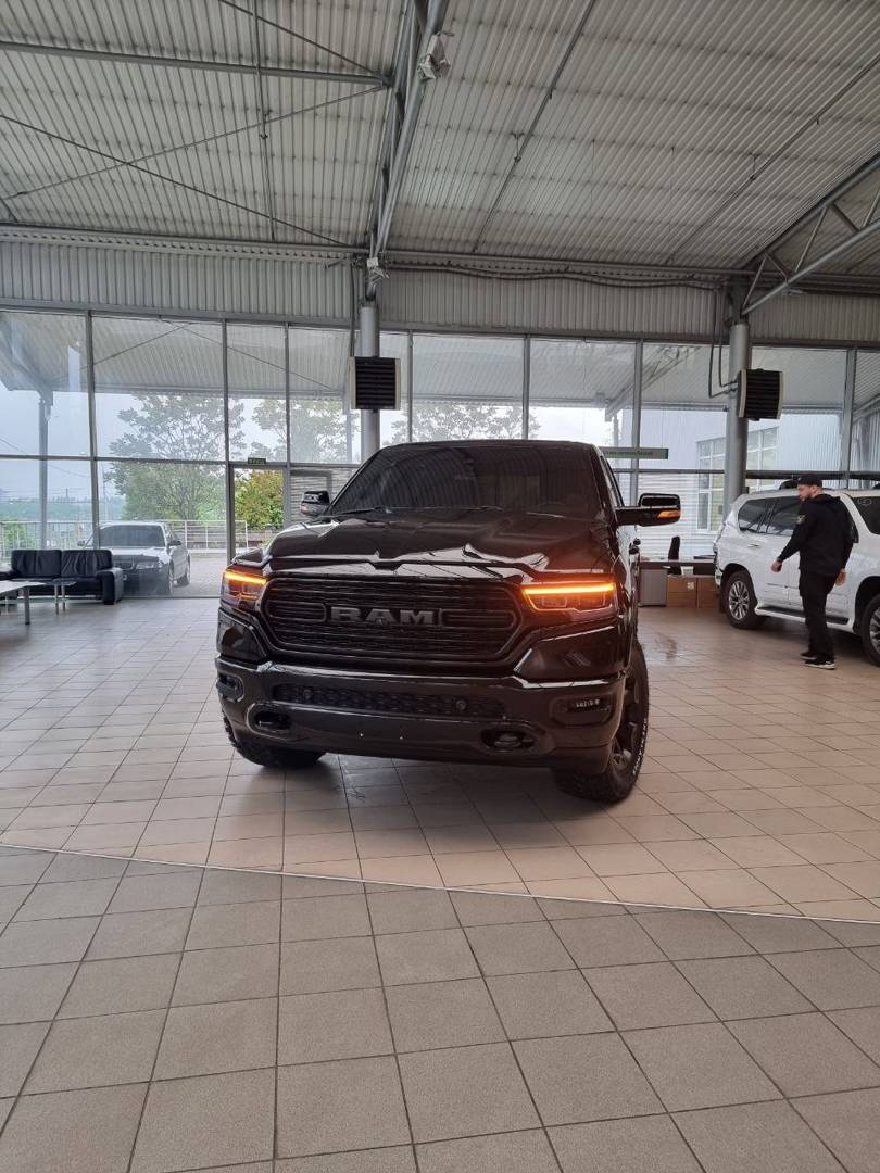

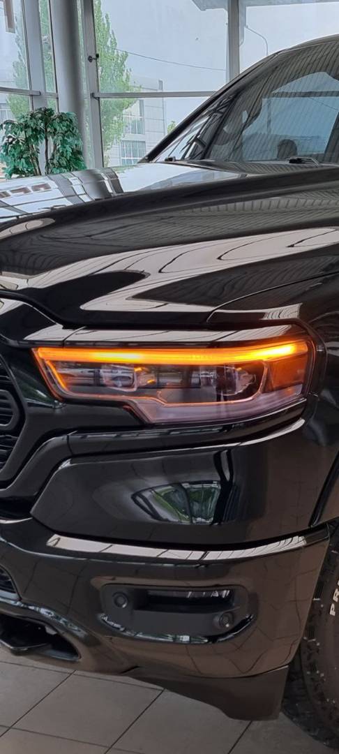

Возможно ли использовать реснички поворотников передних, как дхо?
И нет ли там какой то нагрузки? Хоть и лэд, но мало ли. Можно ли, что б он горел постоянно? Ничего там не сгорит?
DIOS А поворотник при этом работал? Как на америкосах, допустим горит этот поворотник постоянно, как дхо, а при аварийке или поворотнике он начи…

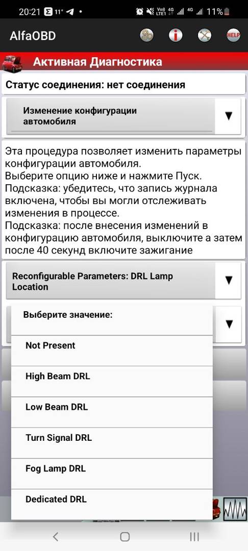

На 4ген через альфу можно выбрать, что будет являться дхо: дальний в полнакала (если галоген), ближний, противотуманки или поворотники

Ну это не совсем прошивка. Просто конфиг альфой.
