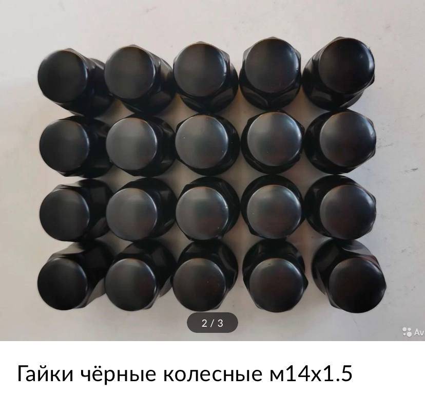

Шпильки со ступицы, а гайки нужно другие к этим дискам . Ещё не сказали по размерам .
А Анатолич 19 мая 2022, 17:37
Хотя да, судя по фото гайки нестандарные. на 19
EK Evgeniy Kulakov 19 мая 2022, 17:37
У меня не встали, диски шли под 12 шпильки, а родные шпильки были на 14

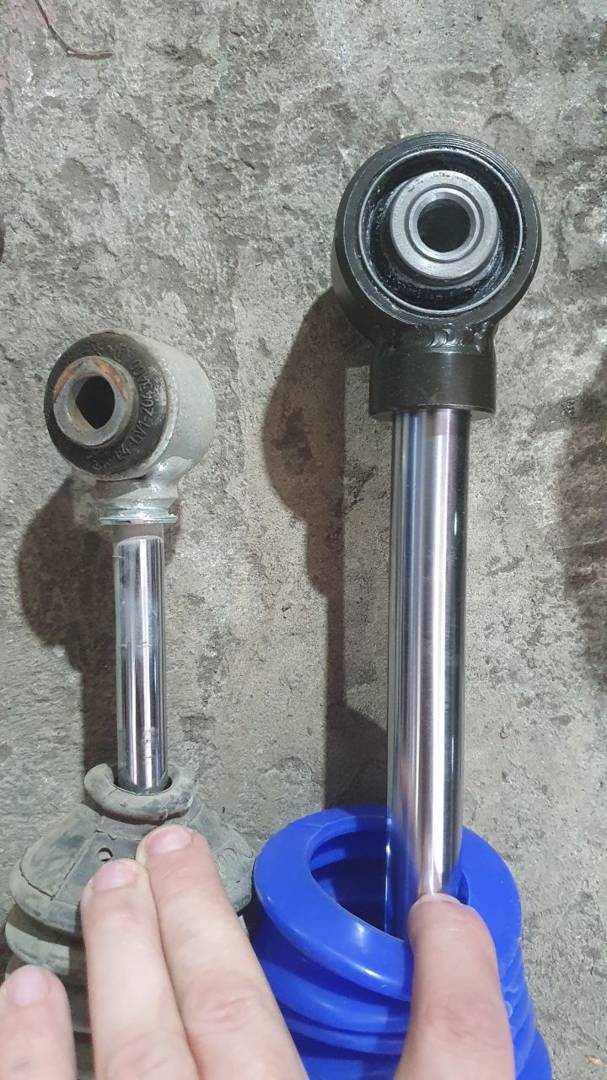

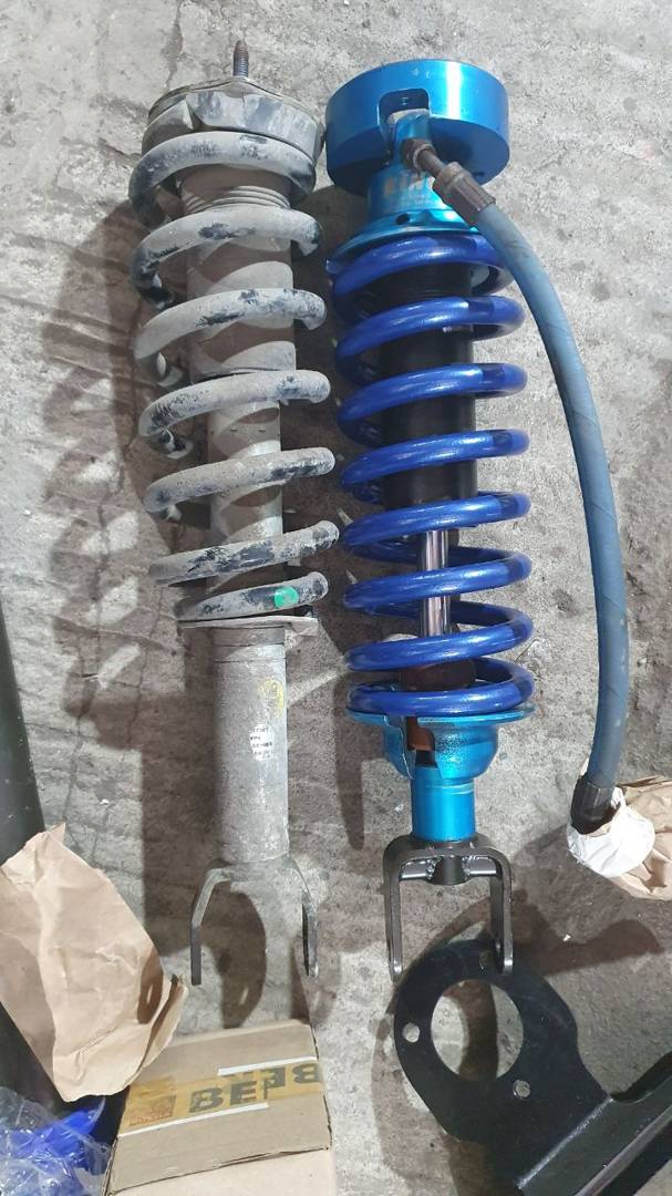

Сегодня в сервисе рассказывали про изменение углов подвески и как следствие снижение ресурса приводов и т.д. Вот и возник вопрос кто что скажет по этому поводу, так как цена оригинальных стоек сейчас аналогична Bilstein, но тут подкупает возможность лифта.
Anton Сегодня в сервисе рассказывали про изменение углов подвески и как следствие снижение ресурса приводов и т.д. Вот и возник вопрос кто что ска…
Во всем нужна мера. Лифт больше 2,5 -3 дюймов требует занижения переднего редуктора (выравнивания угла наклона приводов). Дальше - все по физике. :)
М Михаил 19 мая 2022, 18:17
Я бы про цену оригинала который приближается к бильштайну не был бы так категоричен. Оригинал передние аморты 150к + сейчас а бильштайн 26к
Разница по жопе в длине , а перед Разница видна по фото но не длина амортизатор

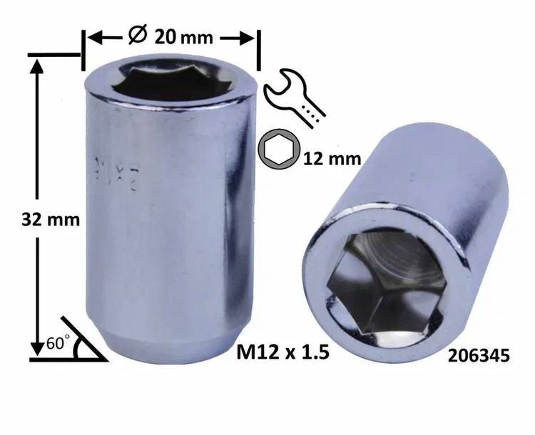

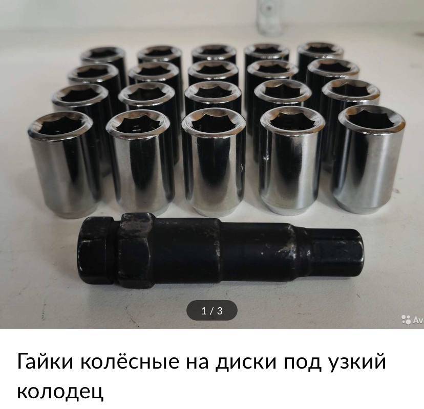

Nordline Еще утром видел фото,но сказать про гайки постеснялся. Вам гайки лучше поставить под внутренний ключ.
Буду ждать диски и пробывать , что-то . А внутренний ключ, это как? Я уже столько прочитала про них, что ключ на 19 надо . Как-то даже немного расстроилась .
ЕВ Евгений Вознесенский 19 мая 2022, 21:40
Штатные шпильки на машине 14
ЕВ Евгений Вознесенский 19 мая 2022, 21:53
1,5 шаг резьбы на машинах с 12 года , на дорестайле идут шпильки с дюймовой резьбой
KF Kirill Fuatovich 19 мая 2022, 22:09
Магазин крепика. Если не найдете, могу помочь купить и выслать.
