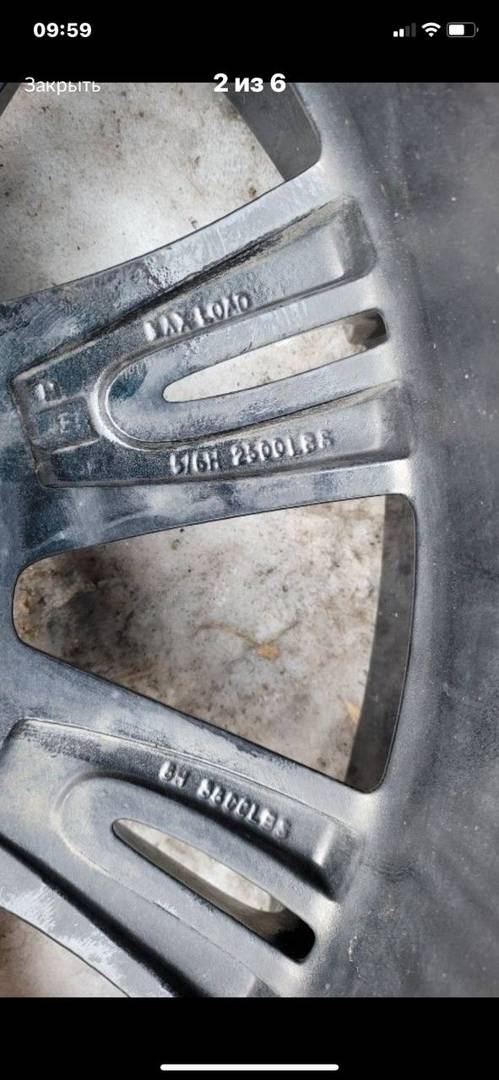

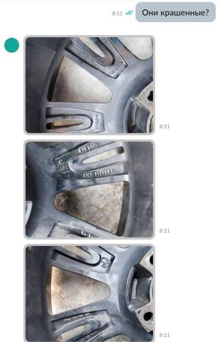

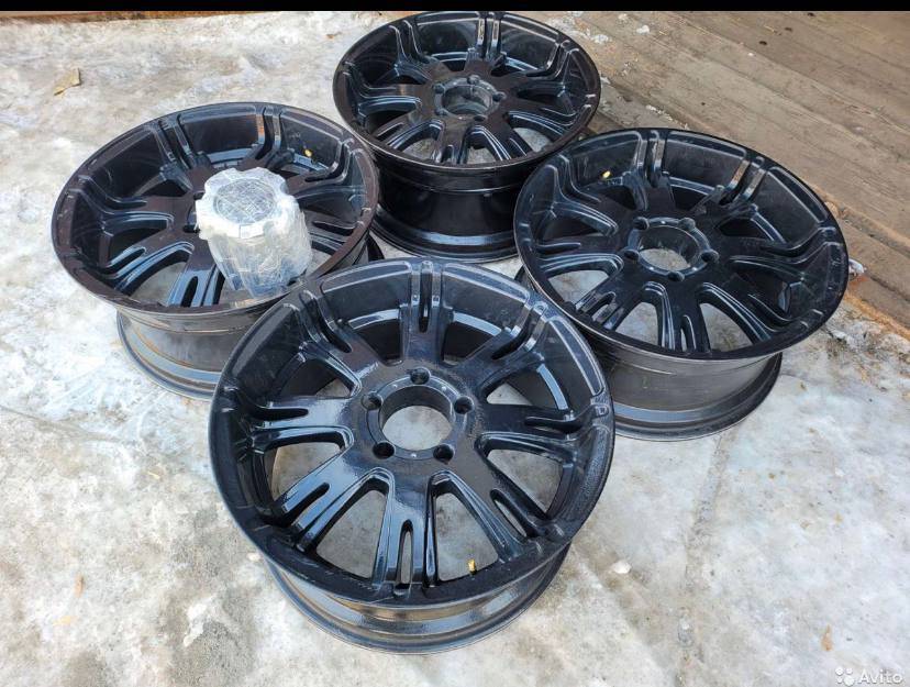

Парни доброе утро! Подскажите , подойдут такие диски на мой Dodge Ram 1500, 2012 года . Резина 275/60R20 .
Вылет (ЕТ) уточните. Если он +20 то подойдут. Если он - 20, то нужны проставки, и измениться много параметров не в лучшую сторону

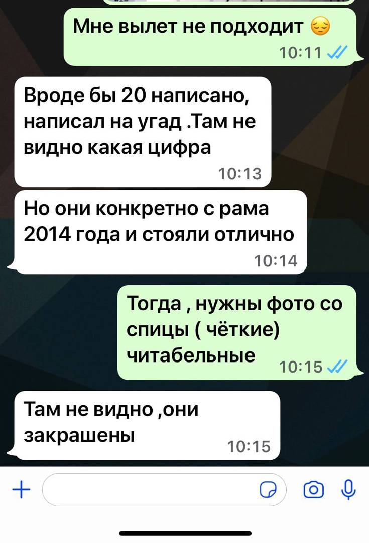

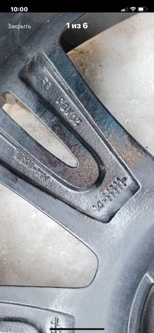

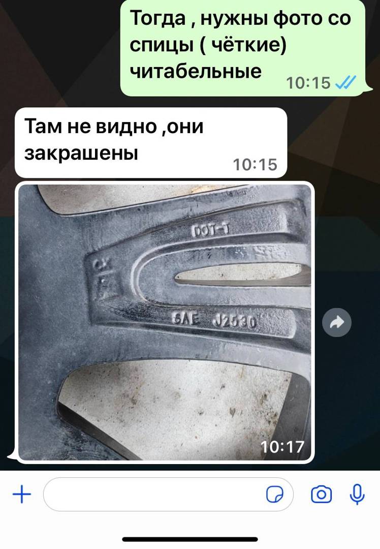

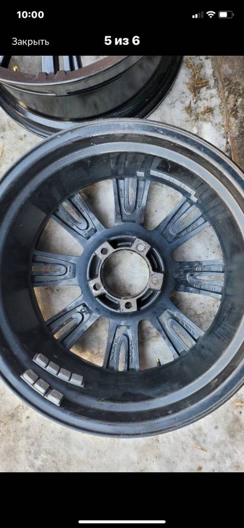

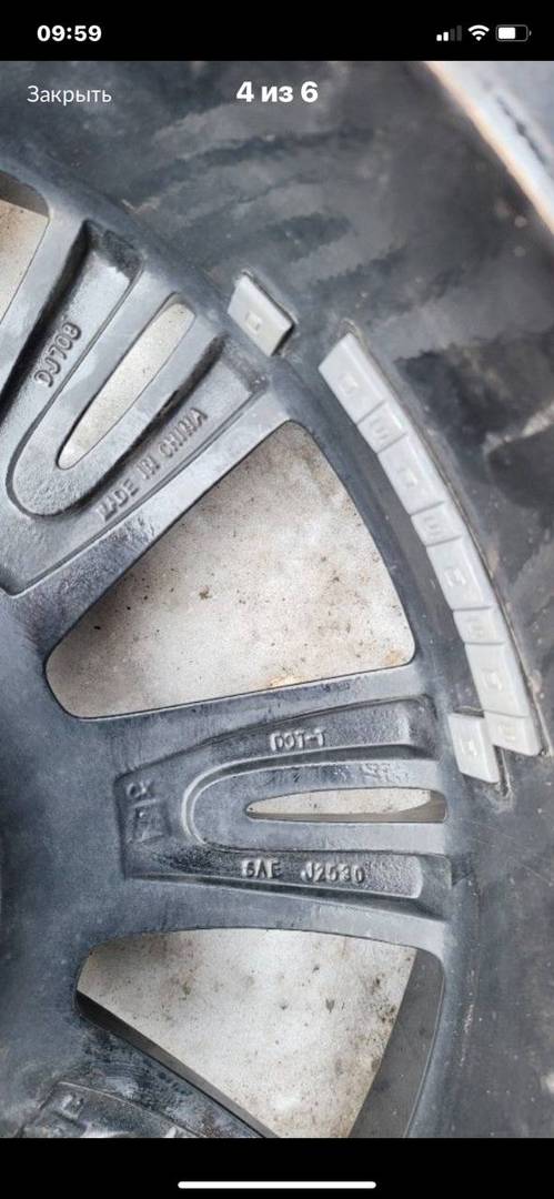

Или читаемую фотку с этой цифрой отлитой на спице вышлите
Только эти фото мне прислали

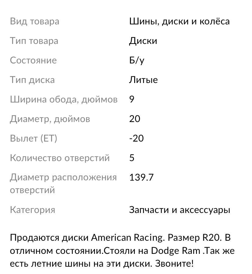

Вылет( ЕТ) , в объявлении написан -20
Если он -20 мм, то для возвращения к заводским параметрам нужно будет проставку 40 мм. В таком случае лучше не связываться с их установкой.
Всё , я вас услышала . Благодарю.
При поиске дисков , нужно будет смотреть вылет ( ЕТ) 20 . ???? Я правильно поняла???
Да, штатный параметр вылета +19 мм. +20 пойдёт
Благодарю 🙏
Есть ещё тонкости ?
Только R 20 могу ставить , или 19 тоже норм ?
17 и больше встанут. Но нужно по ним параметры смотреть. Лучше штатные ищите, или реплику для Додж рам
Если минусовой то наоборот 40мм со ступицы снять нужно будет
На минусовом вылете бушварки ставить нужно
