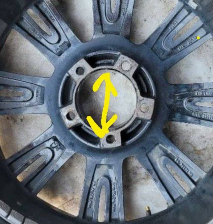

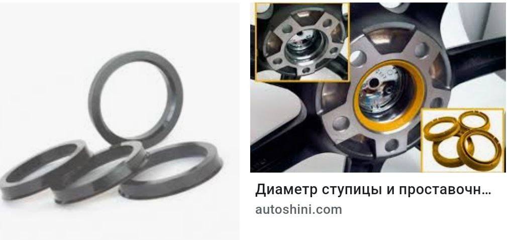

ОР Олег Разор 19 мая 2022, 10:13
Люсенька 💕 Покупаю
Потом лучше померить ЦО ступицы и диска. Если диск под родную ступицу по размерам норм, если больше, то лучше купить проставочные кольца между диском и ступицей. Иначе руль будет подбивать на скорости.

ОР Олег Разор 19 мая 2022, 10:16
Да видно будет. Если зазор есть между спупицей и отверстием диска то кольцо нужны. Пластикой дешевые в "Руси" копейки. Алюминий подороже. Я как то вырезал из алюминия кольца, но там диски были не стандартные и машина не рэм

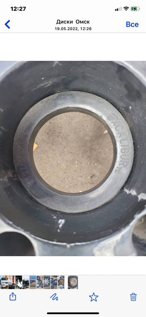

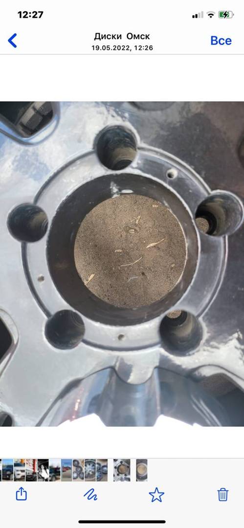

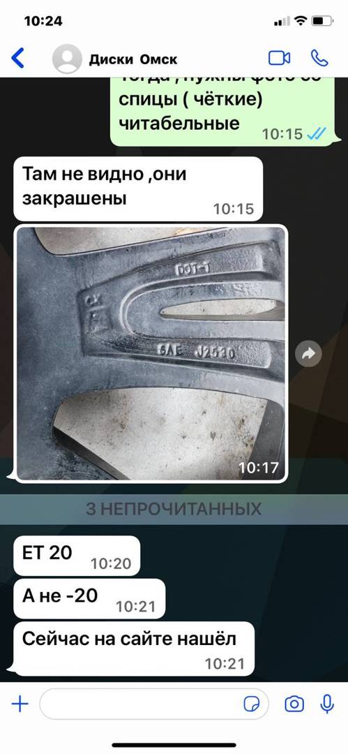

Л Люсенька 💕 19 мая 2022, 10:27
Смотрю по видео с покупателем , на двух колёсах есть металические полставки , а на двух нет
АР Александр Рэм Нижний Новгород 19 мая 2022, 10:31
И судя по всему как раз на РАМ
