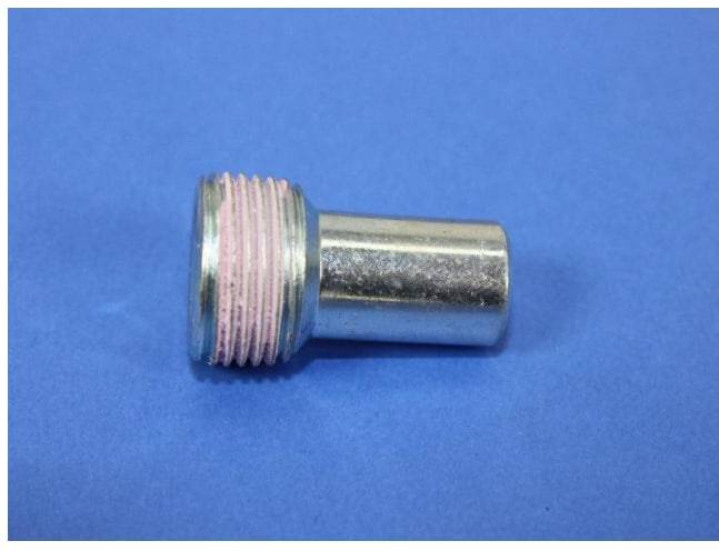

вот такая заглушка
а еще есть вот такое =))

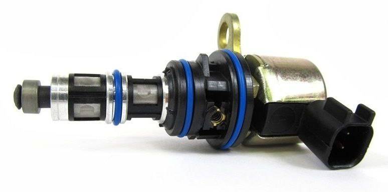

По симптомам похоже на неисправность центрального соленоида, который стоит в развале блока цилиндров.

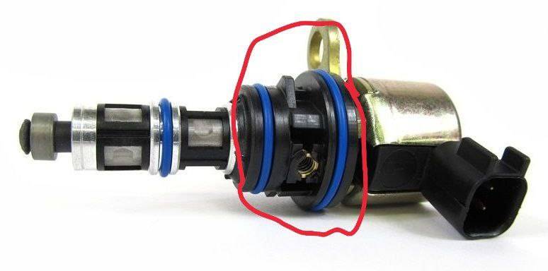

А как эта штука работает я не пойму даже
Жалко :) думаю может оба купить 😅 что бы потом не ждать их
Тоже самое :)
Так это заглушка блока, совсем другое
Вот сам клапан мдс

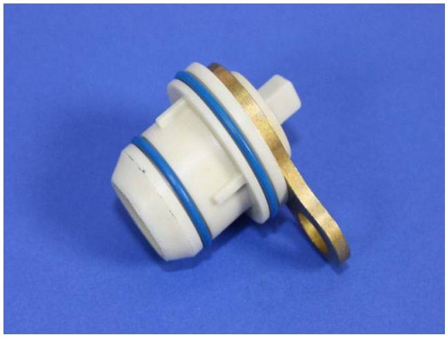

А вот кусок самой заглушки
Не нужны оба
аааа все дошло =)))
блин, спасибо огромное. а то читаю все еще 😅 да и ребята чет молчат, хотел узнать как в РФ можно отправить денежку =)
критичны что бы было мопар или все равно кто производитель?
Да вообще по барабану , можешь хоть свои обломать обрезать и закрутить обратно. Смысл заглушки кроется в самом слове
