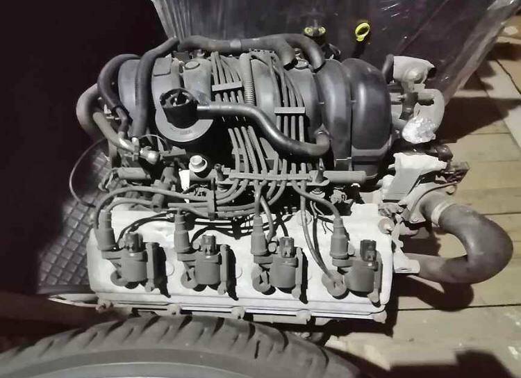

Это из серии бескислородная медь для аудиофилов?
Deleted Account Тогда почему кто прокачивает мотор их ставят или катушки нового образца... Вот и я не пойму
Ну не все ставят! Знакомый на хэлкет много чего сделал, но такого не творил ) сам на 6,4 много чего с штатов из тюнинга привёз, но такого даже не видел у серьёзных фирм по тюнингу. Ну а развести клиента на деньги- это святое! Хуже точно не должно быть )
ЕВ Евгений Вознесенский 7 мая 2022, 19:07
На старых мотрах к свечам идут провода , как раньше на жигулях
DA Deleted Account 7 мая 2022, 19:07
😁Просто искал про пропуски зажигания а тут такое... Аж себе захотелось 😂
Вот у меня старого образца мотор, без мдс
SO Sergey Orekhov 7 мая 2022, 19:12
Deleted Account 2003
Вот это другое дело. На новых моторах катушка идёт одна на две свечи (один цилиндр).

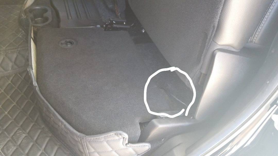

Доброго всем. Подскажите пожалуйста, это провод на насос идет? Рам 2013г.в
