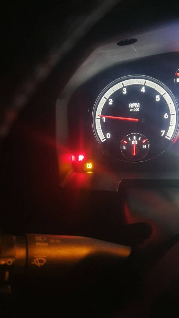

Вылезла подушка безопасности

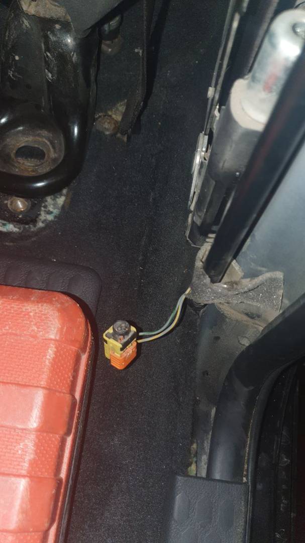

Сигнал, все кнопки на руле работают, появился или заметил после того как вставил штекер на место что идёт на ремне
Были оба откл , оба вставил и снимал все равно теперь подушка горит, до этого были откл и подушки не горели , куда копать?
Под сиденьем большой желтый разьем - вынь и вставь , под обоими
В сиденье тоже есть подушки.
Либо пиропатроны ремней стряляные и из разьема выпал резистор
В спинке
Сиденья я снимал ,
Прочитать на что ругается, прдушка, пиропатрон в ремне.
у меня когда шлейф подыхал, сначала загорелась подушка, потом примерно 2000км погибали остальные функции руля. Но дай бог обойдется

Резистор не видел , а в фишке тоже нечего ставлено не было, странно если ремни стреляли то и другие подушкт должны же или они отдельно могут
Просто весь салон разбирал и следы варки или аварии не видел , и подушка руля и что вдоль арки тоже на месте , но фишки были откл и ошибки до не было🤷♂
А комп показал какая именно или ждал пока полностью шлейф умрёт?
вру, сначала кнопки начали отваливаться. не мог понять прикола а потом одновременно сигнал пропал и подушка загорелась. Сканером не смотрел

Если фишки отклбчены, а по фото, если я правилтно понимаю, это как раз фишки пиропатронов - явно что-то колхожено. Ибо когда они отключены или стрельнут пипопатрон значек беременного чеьовечка светится всегда. Ну и ошибка по нему.
Самое интересное они откл были и ошибки не было
Значит в разъемах стояло "лекарство"
Но стоит изучить авто и систему безопасности, а то....

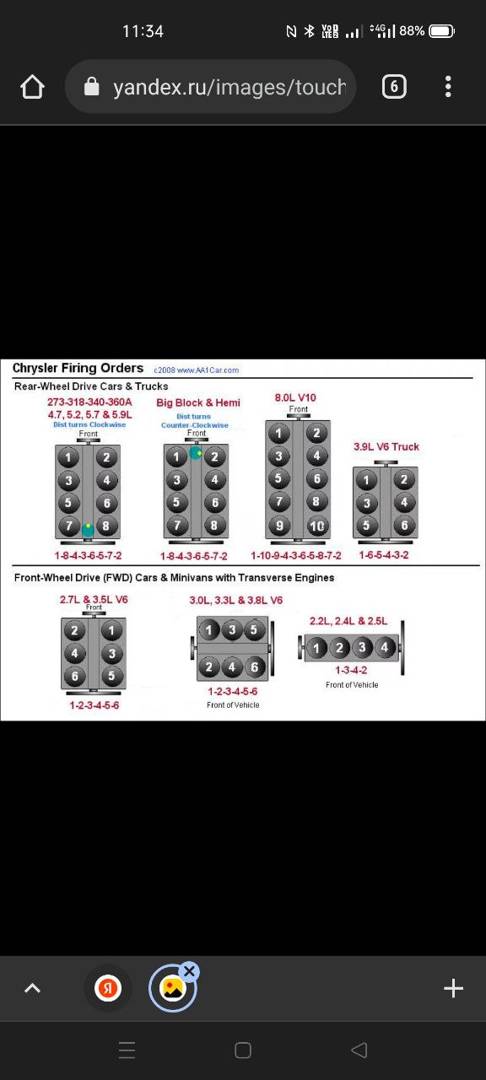

Здравствуйте ищу 4цилиндр дюранго 2006 первый совет 2справа не попали 4 не он🙊
Пишет пропуск зажигания фишку снимал свечи чистил менял местами катушку зажигания, все без изменения
Там варинатов то и нет
Компрессию замерял ?
Лучше на горячую
