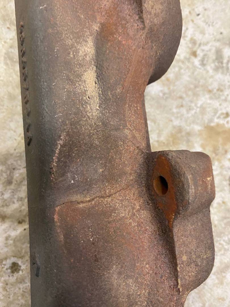

Обычно шпильки свистят на холодном моторе. Если на горячем- там прокладки уже нет, и коллектор дугой
А Анатолич 5 мая 2022, 16:24
Если ошибок нет, то сканером на ходу смотреть углы
М Мага 5 мая 2022, 17:28
Подгоревшая прокладка коллектора дает веселый звон
В Василий 5 мая 2022, 17:31
5-ген, на пробеге 45 тыс не то что дугой, а лопнул 🤷🏻‍♂️, дуга на снятом 2мм

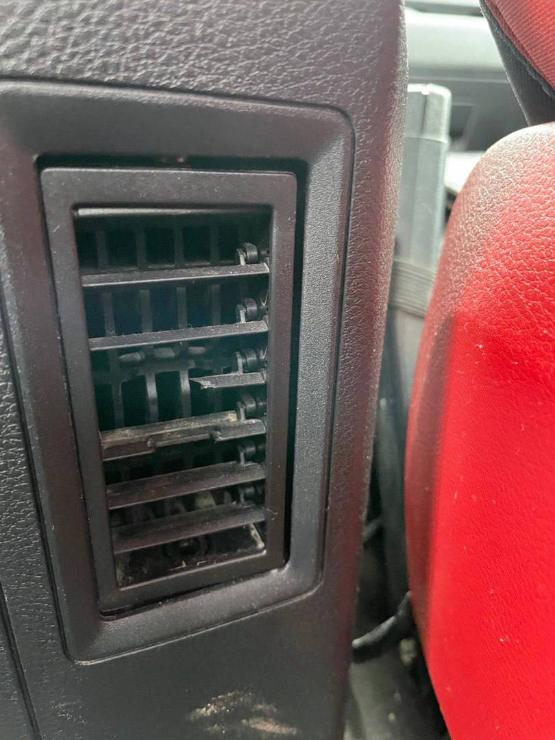

Ребят, подскажите, где такие можно купить или под заказ? Печка заднего ряда, ногой дети задели.
Думал может где защита какая цепляет при ускорении
Именно при достаточно резвом ускорении, если в обычном режиме, то всё норм
