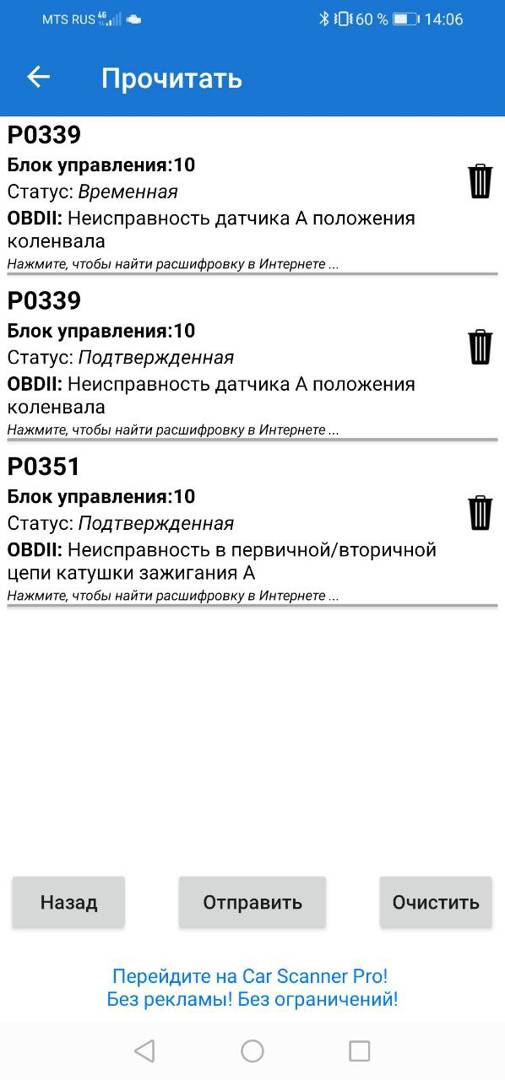

Доброго времени парни, подскажите - ситуация такая еду км80 в час, вдруг толчок-обороты вроде как скаканули немного, потом по ходу эксплуатации еще пару раз толчки, именно в диапащоре скоросьей 60-80, выше и ниже не ощущал... Подумал акпп опять😱 но по ошибкам пишет датчик колена
До этого менял 1-2катушку местами-затроил... Поставил обратно,
Рам 2003г 5.7
До этого без проблем, возможно из-за плохого контакта? Так как недавно меняли бублик и после сборки пришлось все фишки проверять-не реагировал на ключ(стартер не крутил)

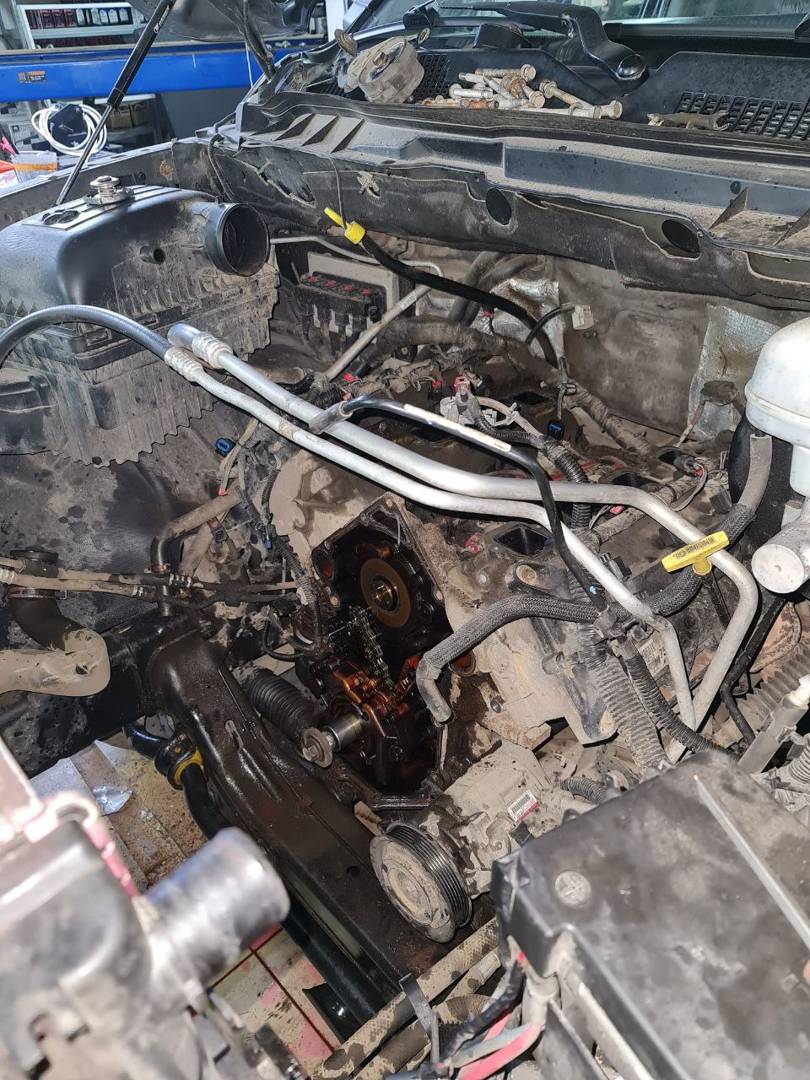

1й день замена фазовращателя
2й день замена закисшего клапана (если я правильно его обозвала) за ним с разбором опять всей морды 🤦♀️🤦♀️
Если не секрет- почему приговорили фазовращатель? И для замены какого клапана требуется снятие двс?
Проверить все фишки для начала, они очень туго защелкиваются.
Ок, сейчас полезу
@Anatolich_77 помоги 😅😅

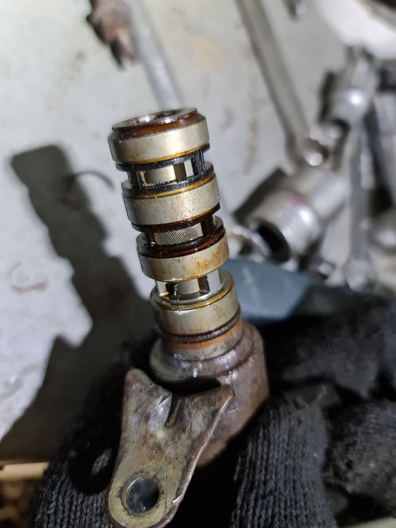

Фазовращатель вдруг заклинило. Намертво. Как выяснилось после его замены из-за клапана (у меня есть сомнения в том, что я правильно называю эту штуковину), который подает масло в фазовращатель.
Странно что для этих работ вытащили двигатель
А где 2 сеточки?
Вроде внутри клапана валяются
Ну, его не вытащили, просто вскрыли со всех сторон 🤦♀️
Извиняюсь, мельком глянул.
Ну на фото мотор-то в отсеке. Только без передней крышки…
