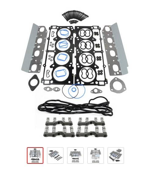

А гидрики они по одному идут в комплекте или по 4? :) Правильно ли я понял вас, в комплекте есть направляющие но нет цепи?
MQ Mаke Qazaqstan 30 апреля 2022, 05:06
я тут еще отметил, вот такие вот разве не пригодятся? а маслонасос не надо менять, если распред идет от 2500 и толкатели тоже? справится ли старый маслонасос?

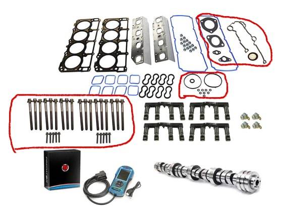

Болты гбц (обведено слева) одноразовые. Ну кто то повторно использует старые. Понадобиться ещё прокладка передней крышки мотора. Справа вверху она. И прокладка помпы (а лучше сразу поменять помпу)

Да и колпачки 11$ за штуку что-то не то . Выходит 180$ комплект , слишком дорого.
Скорее всего это за 8 шт цена . У них упаковочная единица 8 шт
